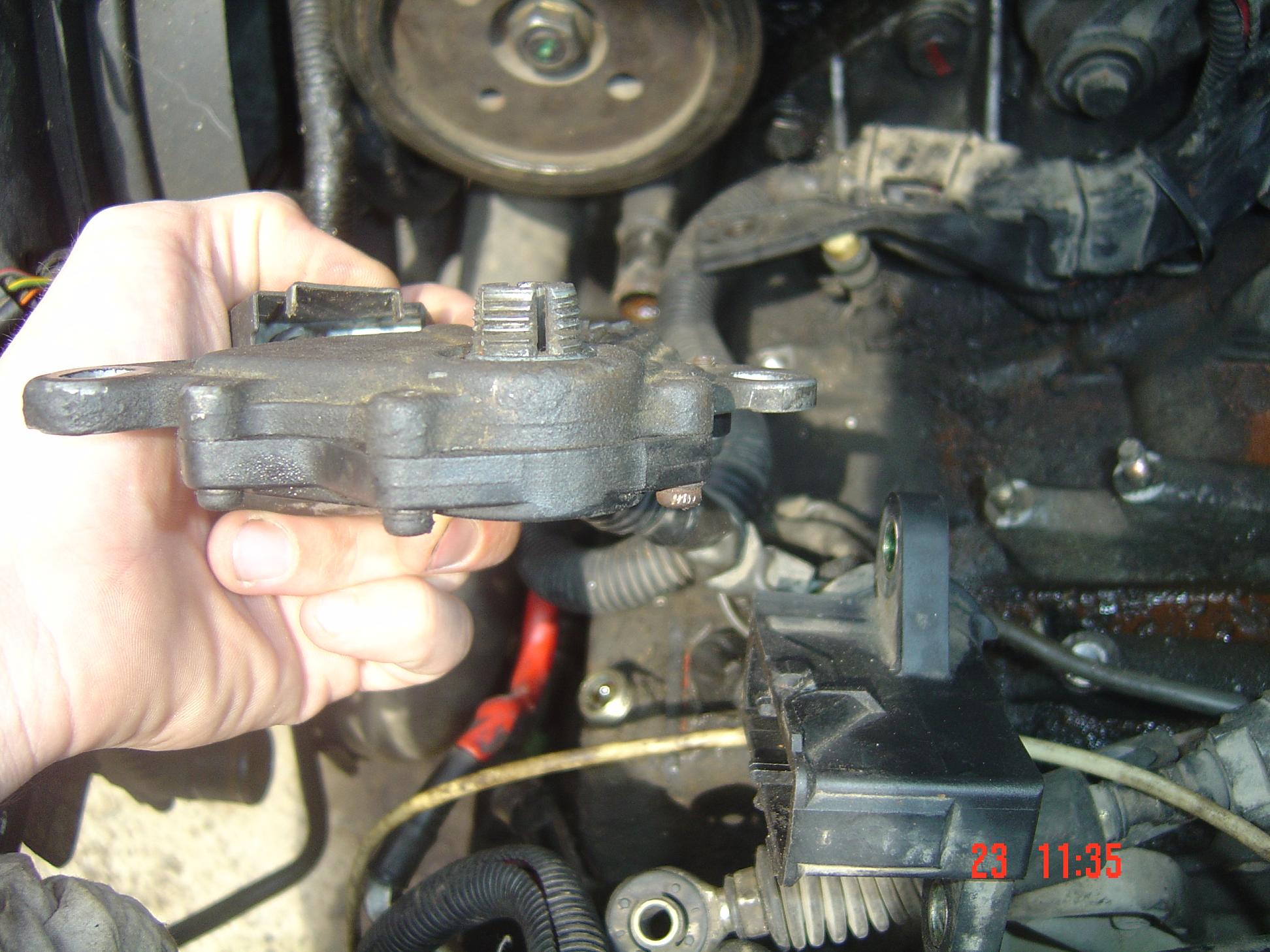

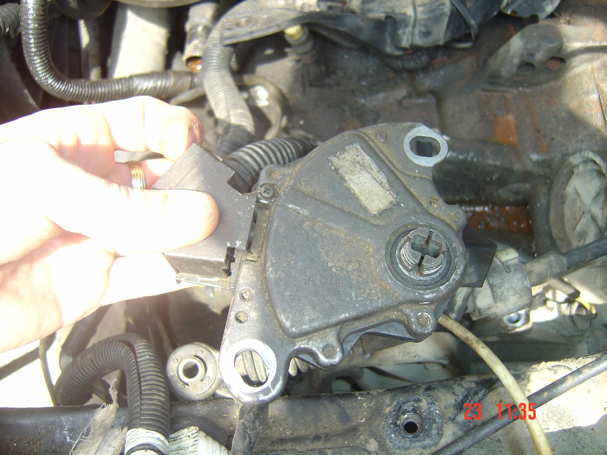

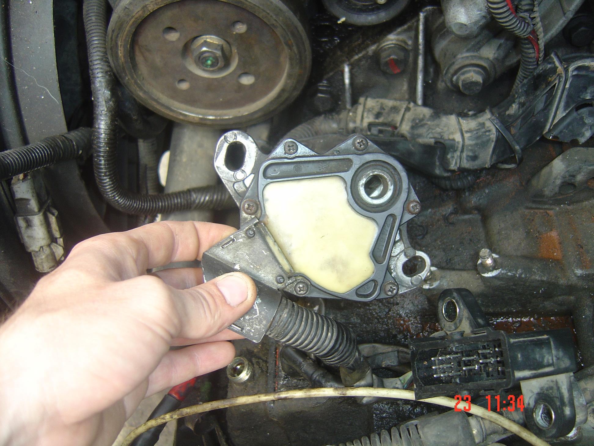

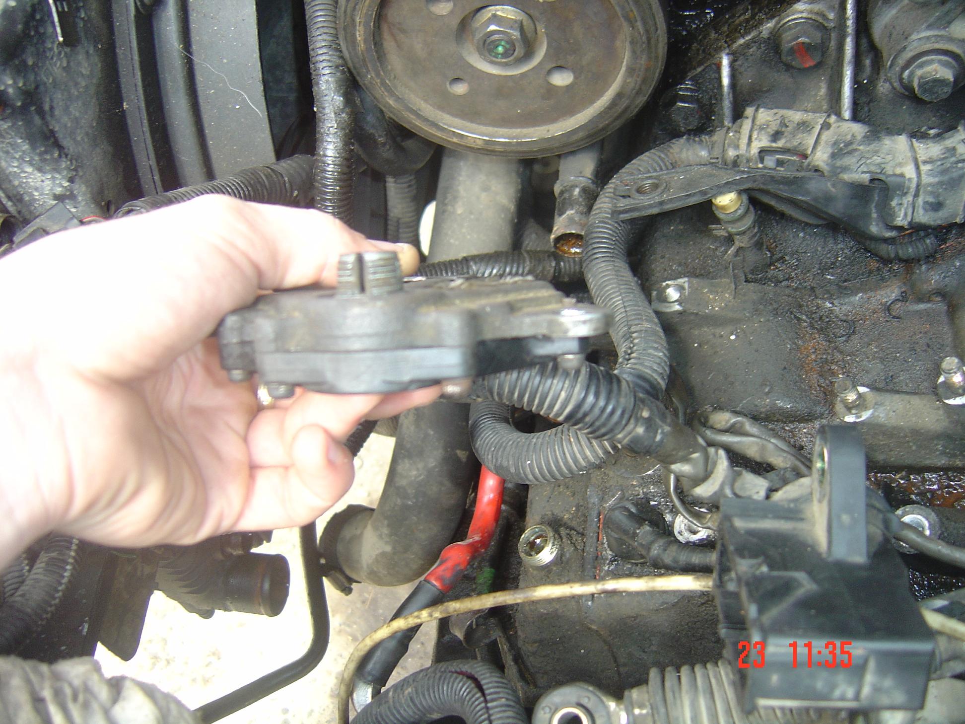

Posted 26 Jun 2009 · Report post cutia sper sa mearga erau niste contactii oxidati cel de la cautator am pozele da nu le pot pune mai incerc Share this post Link to post Share on other sites
Posted 26 Jun 2009 · Report post Ala e un senzor care ii spune TCM-ului (Transmission Control Module) in ce treapta e pusa cutia (P, D, R, N, etc) Share this post Link to post Share on other sites
Posted 26 Jun 2009 · Report post bun si ala poate fii unul din motivele in care sa nu traga in R?? Share this post Link to post Share on other sites
Posted 26 Jun 2009 · Report post bun si ala poate fii unul din motive sa nu traga in R? Share this post Link to post Share on other sites
Posted 26 Jun 2009 · Report post l-am disfacut si unele lamele erau tare oxidate Share this post Link to post Share on other sites
Posted 26 Jun 2009 · Report post sper sa fi fost unul din motive ca pompa functioneaza da parca ii lipsea un impuls ceva Share this post Link to post Share on other sites
Posted 26 Jun 2009 · Report post S-ar putea sa fie si ala... s-ar putea sa fie si unul din solenoidurile de pe lateralul cutiei ! De ce nu vorbesti tu cu cei de la Automatik Getriebe ? http://www.reparatiicutii.ro/ Share this post Link to post Share on other sites
