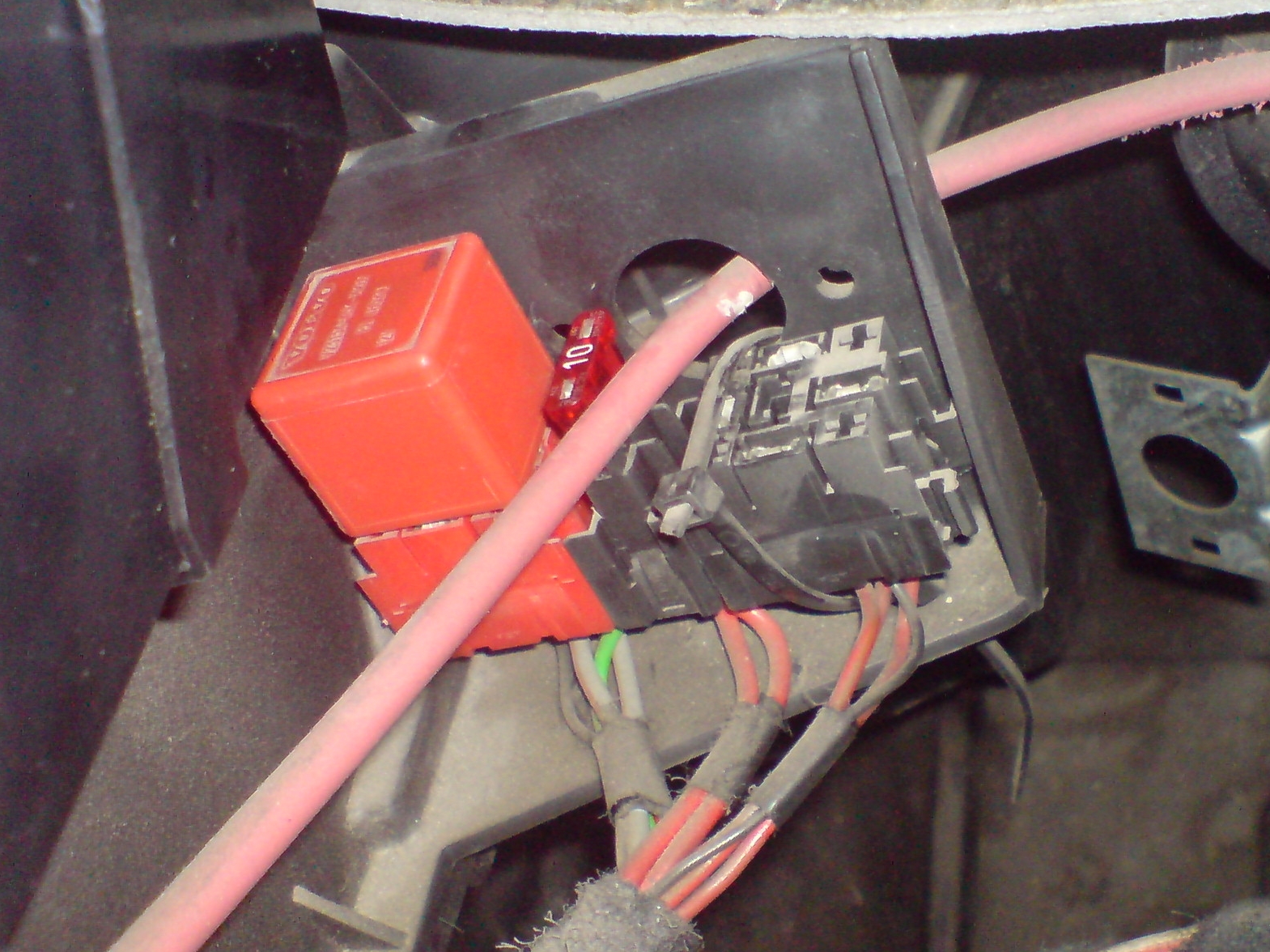

Ce descrii tu pare mai degraba o defectiune la imobilizator... Oricum, in primul rand trebuie sa verifici sigurantele din dreptul genunchiului stanga-sofer; releele de sub capota si releele din consola centrala; sunt acolo 2 relee, dintre care unu e responsabil cu pompa din rezervor. Ai acces la ele prin torpedou (pe care trebuie sa il scoti afara), sunt undeva in stanga-jos, cum te uiti prin gaura de la torpedou.

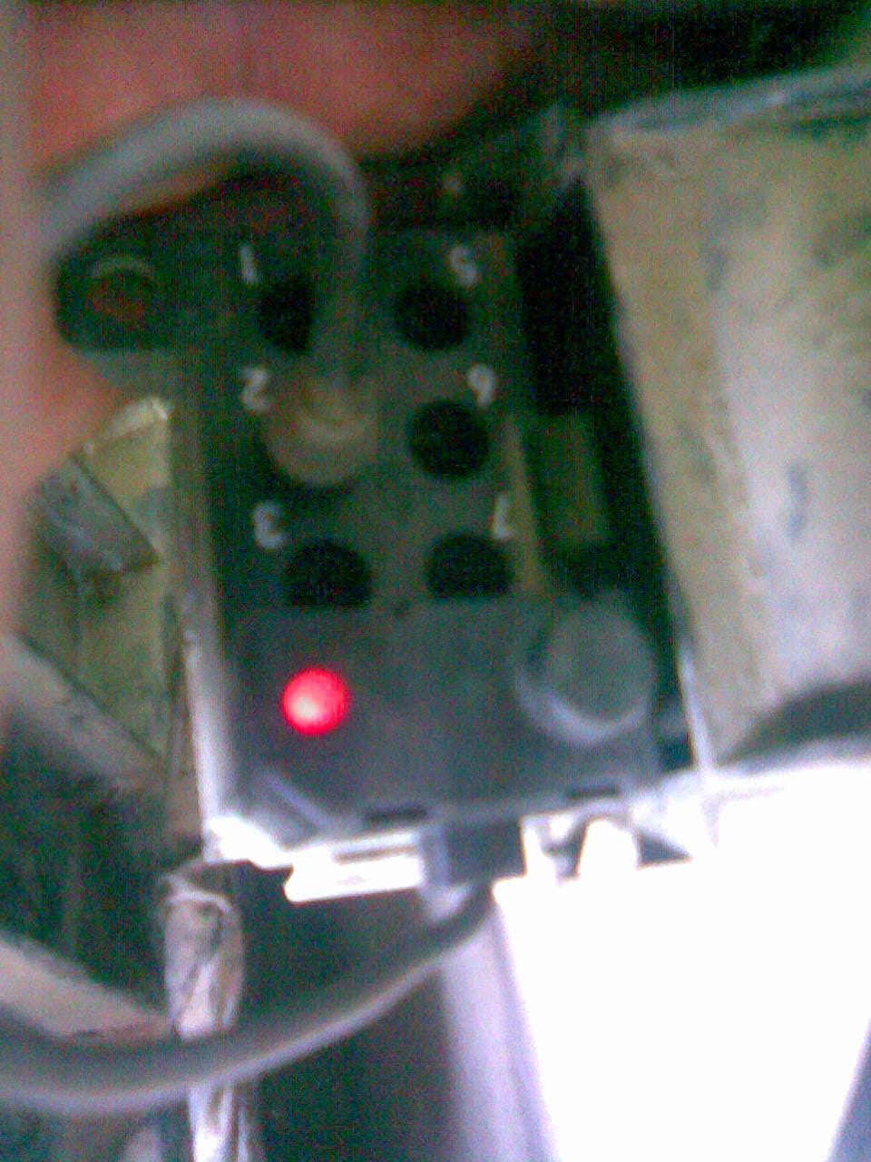

Mufa de autodiagnoza nu ai? E pe oala din stanga. Daca da, ai cateva instructiuni de folosire a ei in subiectele marcate ca importante.
Merg geamurile luminile tot in afara de faptul ca nu da scanteie si nu pleaca pompa de benzina am autodiagnoza dar nu am habar cum se foloseste

Cum ti-am spus, nu cred ca ai probleme la calculatorul de injectie, asa ca incepe cu verificarea la pinul 3. Acolo sunt inregistrate erorile de la imobilizator.
Erorile de la sistemul de management al motorului, le gasesti la pinul 2.

a si apropo de diagnoza knd bag in pin 2 sta becul aprins
Butonul l-ai apasat asa cum zicea in documentatia aia?

Ai incercat sa deconectezi bornele de la baterie ? Panoul cu relee sub capota la baza parbrizului pe partea soferului , linga motorasul stregatoarelor de parbriz . Panoul are un capac triunghiular cu colturi rotunjite  ;)
knd bag mufa in pinul 2 pun contactul iar becu care licare knd apesi pe buton sta aprins asta doar la pinul 2 am sa incerc si faza cu bornele dar nu cred  ???

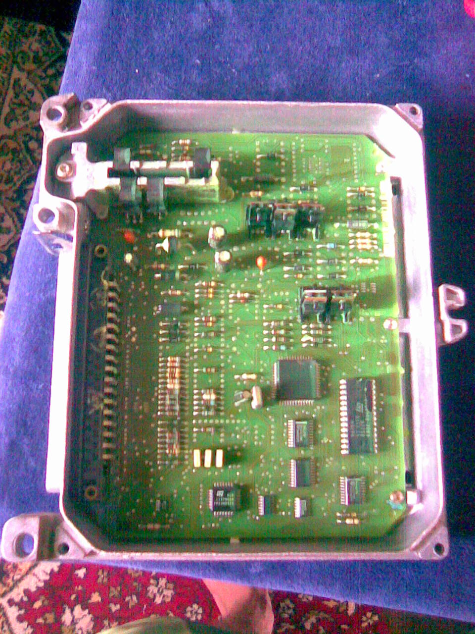

becul de la slot 2 sta aprins  ??? knd pun contactul (nu cred ca e normal) si am demontat si calculatorul inca nu am umblat in el dar nu m-am putut abtine sa nu ii desfac capacul  ;D
Daca ai scos ECU afara, nu cred ca mai are nici un cod stocat in el.

P.S> Din poza asta, ECU arata binisor... si chiar nu inteleg de ce vrei sa iti complici viata insistand pe ECU. :)
edit: si pana la urma ai verificat releurile? pe astea din poza le-ai gasit? La tine mai trebuie sa fie unul, care e de la pompa din rezervor. Cel rosu e de la imobilizator.
asa ziceam si eu de ecu chiar nu mi-se pare ceva anormal la el dar nu stiu cum sa verific releeleee  ???

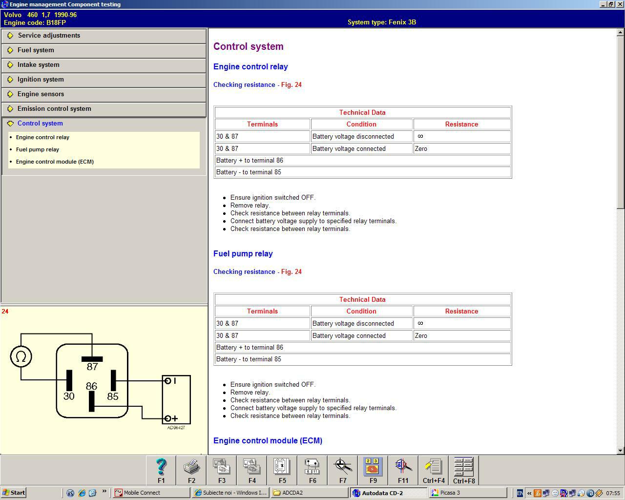

hai mai, chiar asa? Pai ai schema aia acolo. Iarta-ma, dar daca nu poti citi schema aia super simpla, tu vrei sa-ti repari defectul (electric) singur ? Ai desfacut ECU-ulo, am vazut...parerea mea e sa-l pui la loc si sa apelezi macar la un electrician auto. Acum, cum vrei si tu.
Deci - o explicatie mai simpla nu se poate.
1) scoti releul din soclu
2) iei un ohmetru si pui firele pe pinii 87 si 30 - vezi ca scrie si pe releu notarea pinilor.
3)iei 2 fire de la baterie (mai iei pe cineva sa te ajute sa le tina acolo, pe pini, sa faca contact) si le pui asa: plusul pe pinul 86 si minusul pe pinul 85.
4) trebuie sa-ti dea urmatoarele masuratori: cu firele de la baterie puse pe releu (pe acele contacte) sa ai nimic (sau infinit) iar cu firele de la baterie puse sa-ti indice zero - de fapt vei auzi si un click cind pui firele bateriei.
Asta e tot - daca ai aceste masuratori releul e ok. Daca nu repara releul sau schimba-l.
Bafta !
1. releele alea din torpedou cand le leg la baterie face clant ca sa zic asa deci nu au nimic
