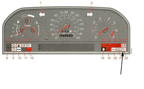

Stie cineva de la ce ar  putea fi martorul ( nr 15 din foto..poza e de la alt model ) aprins in bord? .
Acel martor rosu - semnul exclamariii in cerc  incadrat cu doua paranteze.
Mentionez ca mi se aprinde la pornirea la rece si dupa un timp se stinge sau palpaie intermitent (cateodata la viraje dreapta ???)
Acum cateva zile nu aveam probeleme ...intre timp am schimbat un cap de bara dreapta / o aerisire frane si o marire de relanti....a doua zi a aparut acest martor...este vre-o legatura cu aceste reparatii ?????
Completeaza lichidul de frana. Esti sub nivel. Sau, daca e la nivel, verifica plutitorul ala.
Sall..Am avut si eu aceasta speta..in cazul meu a fost nivelul lichidului de frana, trebuia completat. dak dupa completare se aprinde iar, verifica acel plutitor din vasul lichidului de frana, trebuie curatat. la mine a mers.
Martorul asta nu se aprinde si cand is foarte uzate placutele??? ???
Putin probabil, doar daca pistonasele se umplu cu lichid in asa cantitate ca sa scada lichidul sub nivel, dar eu unul nu cred; placutele cand sunt uzate se aude un fluierat , pe placutele de frana sunt niste lamele de tabla, care freaca discul...In nestiinta mea, cand am auzit zgomotul, eram gata sa schimb rulmentii pe spate... ;D
