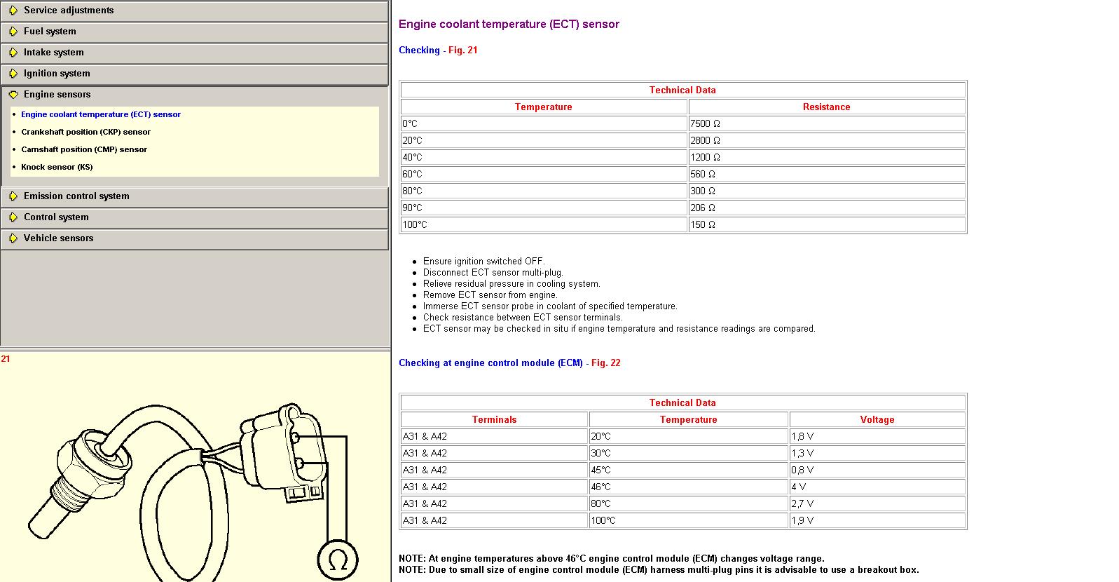

Posted 11 Oct 2009 · Report post "cind se incalzeste (cind urca apa) toate se dau peste cap"Sa nu fie ceva legat de senzorul de temperatura al motorului - care-i spune ECU-ului ce sa "faca" in funtie de temperatura. Senzor ECT se numeste, il gasesti sub corpul termostatului, e o mufa cu 2 fire. Poate gasesti unul de schimb - sa faci o proba. Sau mai simplu, il iei in casa si-l scufunzi (doar corpul lui, fara mufa) intr-un ibric cu apa, pus pe foc. Iei un ohmetru si-l conectezi la contactele mufei. Daca-ti da valorile de mai jos (aproximativ, fara prea mari tolerante) e ok. Daca nu, iti trebuie Sigur altul.Bafta. Share this post Link to post Share on other sites
Posted 11 Oct 2009 · Report post multumesc matrixxx.o sa il schimb,am vazut ca nu costa o avere,iar ca sa il verific pe cel vechi nu prea am cu ce.sa vedem dupa aceea!te tin la curent! Share this post Link to post Share on other sites
