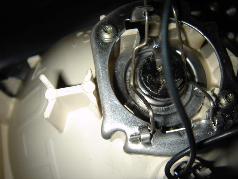

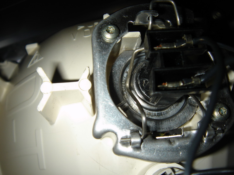

    Foarte promti cei de la firma respectiva. Am dat comanda , a doua zi m-au sunat pt confirmare si urmatoarea zi le-am si primit.Pret cu tot cu TVA 120 ron + 23 ron curierul. Cutia din plastic cu becuri este sigilata cu timbru Osram si sunt produse in Germania.Am mai gasit si la pretul de 43 ron  becul dar sunt la bucata si nu stiu provenienta lor.LA farul din stanga mi-a sarit siguranta care prinde becul  cand am incercat sa o scot din gheara de metal si a trebuit sa demontez carcasa de la filtrul de aer pt a o putea pune la loc. La cel din dreapta desi spatiul de manevra e mai mic l-am schimbat in aproximativ 5 minute avand experienta de la celalalt. Procedura este urmatoarea: se scoate capacul de plastic ce protejeaza becul , se scoate mufa de la bec, apoi cu un deget se impinge clema inainte si apoi spre dreapta dupa care se poate scoate becul.Trebuie evitat contactul cu partea din sticla a becului apucandul de partea metalica din spate.Totul se face la simtul degetelor, tactil. In cazul in care nu  reusiti sa schimbati in acest mod becurile trebuie demontate farurile ceea ce implica demontarea barii  fata.
