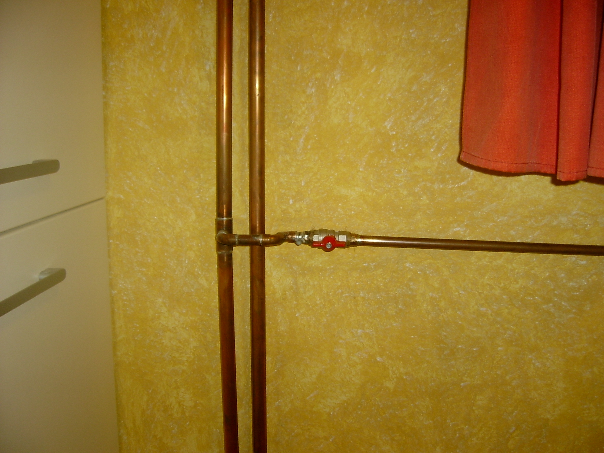

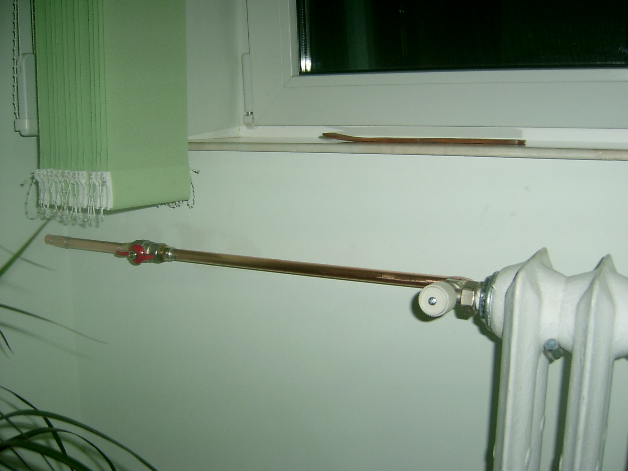

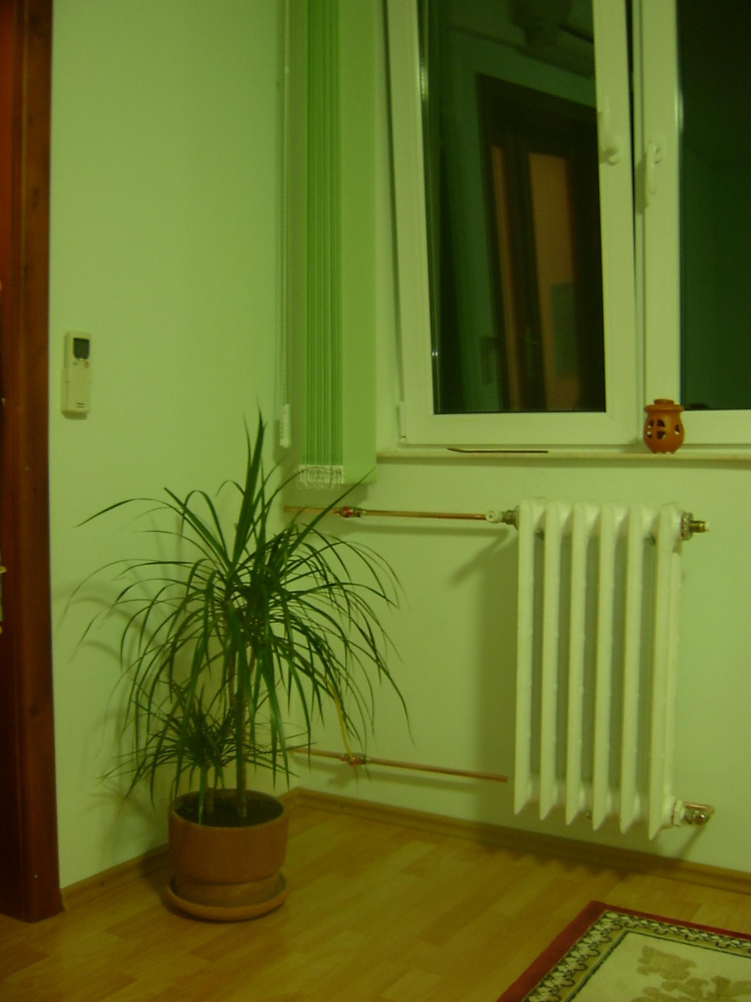

Am facut ceva poze la tevile innegrite si la cele pe care le-am slefuit deja si se vede diferenta. In realitate, diferenta se vede mai bine, in favoarea celor slefuite.

Hai mai ca e frumos asa. Incepe sa arate rustic. Eventual sa lasi si cativa paianjeni pe acolo:) O sa fie chiar coltul lui Dracula :))
