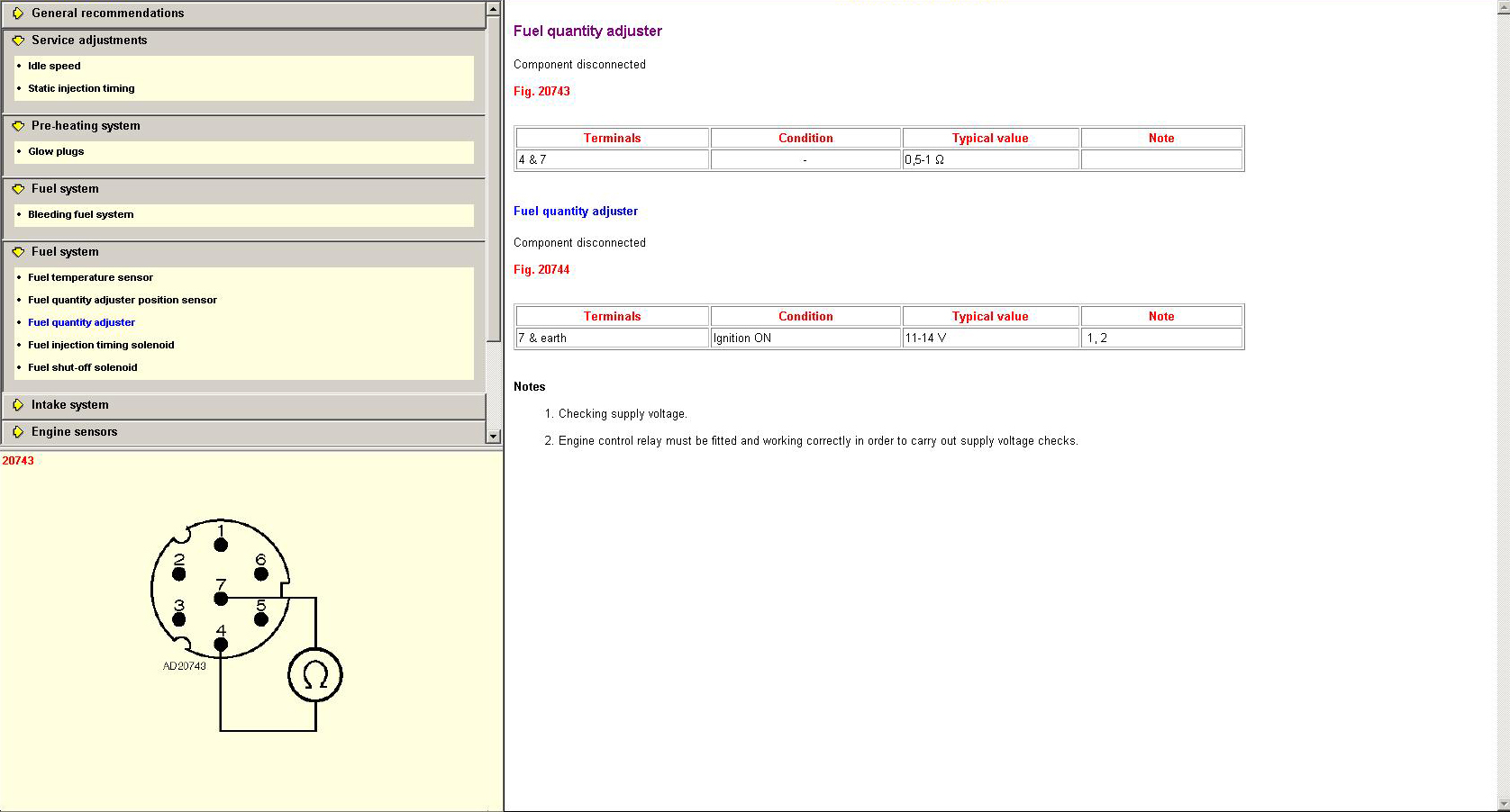

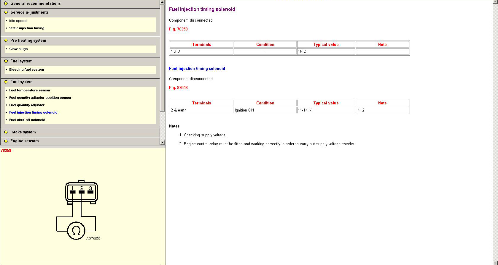

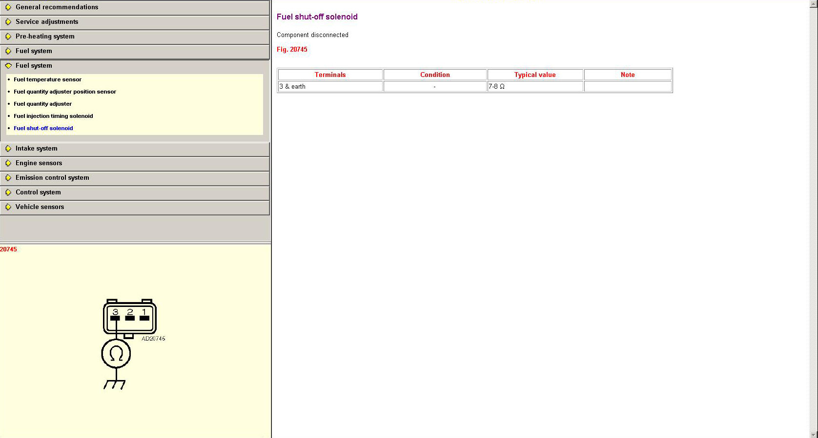

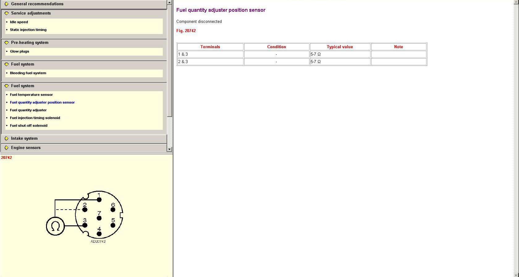

Aici ai tot ce tine de fuel-management. Senzorul nou nu inseamna neaparat ca e si bun, pot fi defecte de fabrica oricind. Asa ca ia un multimetru (sau cheama un vecin ce se mai pricepe) si masoara incet, in ordine, toate cele din schemele alaturate. Sigur undeva e o buba - daca masina nu avea nimic grav inainte de a schimba senzorul.
Bafta.

I-mi poate spune si mie cineva , va rog , de unde vin si unde duc firele de la mufa cu 3 pini ce cupleaza senzorul si valva de alimentare cea din imaginea de mai sus ce a fost postata de MATRIXXX ( caruia ii multumesc inca odata )  ???
Salutare! Gasesti in atasament cateva informatii din Vadis.
Pentru rezolvarea problemei tale ti-am trimis pe transfer.ro documentatia care te intereseaza. Bafta si spor la treaba!
