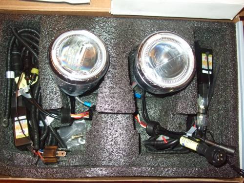

Eu am pus becuri de toate valorile, am avut philips vision plus, hella 90/100w -  100/130w(ilegale),dar singurul bec care aduce intradevar lumina este xenonul,problema sint farurile, care dau pt cei din fata un efect de instalatie de pom si e deranjant(oarecum rezolvata prin coborirea si orientarea farurilor spre dreapta).Ideal sint faruri noi sau oglinda din interior sa fie buna si curata cu becuri din acelea osram(sau pt doritori xenon),fara un far adecvat nu se merita.Eu caut ceva de tuning cu sticla clara eventual cu lupa dar nu am gasit nimic,este un sistem china aparut acum pt cei cu H4 fara lupa dar mi se pare prea scump si nu rezolva pb reflexelor date de sticla originala.
Ce fel de sistem??? Sunt chiar interesat, daca poti, cateva link-uri...multumesc!

ma refeream la "xenon" ca instalatie nu doar ca si bec(am montat cam vreo 40 pina acum si stiu ce sint de 2 ani de cand vand)
sistemul arata asa:
Lupe din astea cu bixenon i-am montat lui Kpax acum un an dar el are faruri cu sticla clara .
Sunt smecherie maxima dar numai cu balast de 50W.
