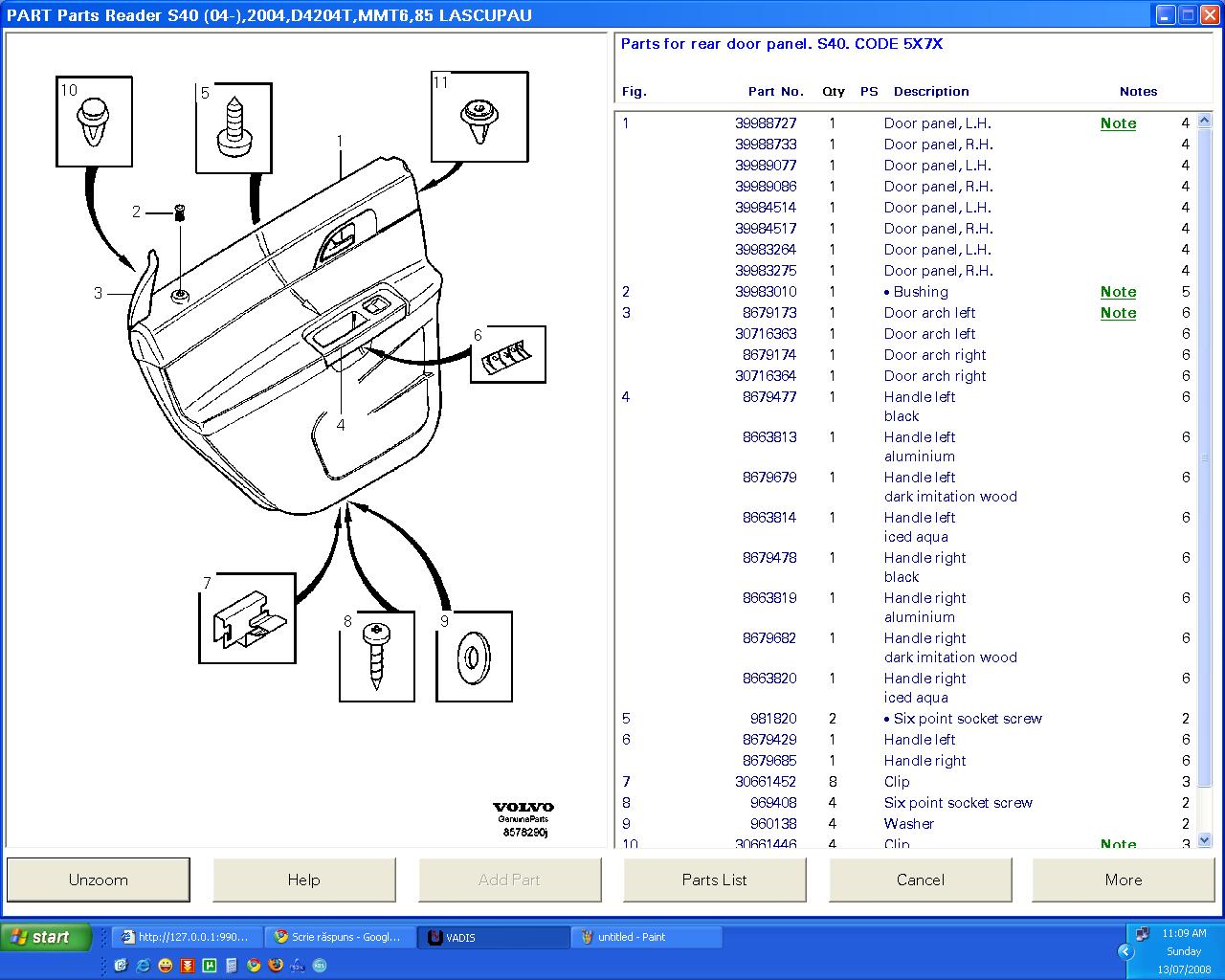

E vorba de toata bucata aia mai grosolana pe care vine montat:maneru("clanta") interior cu tweeteru(doar pe usa din  spate) si siguranta(tzamburusu) care se ridica/coboara atunci cand deschizi/inchizi masina...
Mai exact unde arata pozitia nr 1 din schema atasata...sper sa nu aibe tije si alte chestii care sa sara de pe pozitie...stiu ca m-am chiunuit o data cu tata la Dacia Nova sa punem o tija la locu ei de ne-au sarit capacele...
oricum o sa ma apuc de ea cand o sa se mai racoreasca...
Aia e prinsa de fata de usa, vine odata cu fata de usa. Partea aia o lasi ultima, dupa ce desprinzi clipsurile din jurul fetei, acea parte trebuie ridicata in sus.
Pe bune?la o prima vedere zici ca e separata de restu...
Ok...multumesc mult!!!
Pai e separata dar e prinsa de fata de usa bine de tot si deci e una bucata fata de usa.
