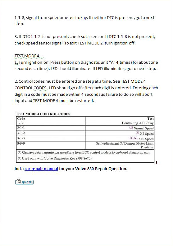

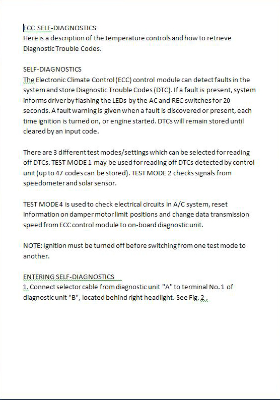

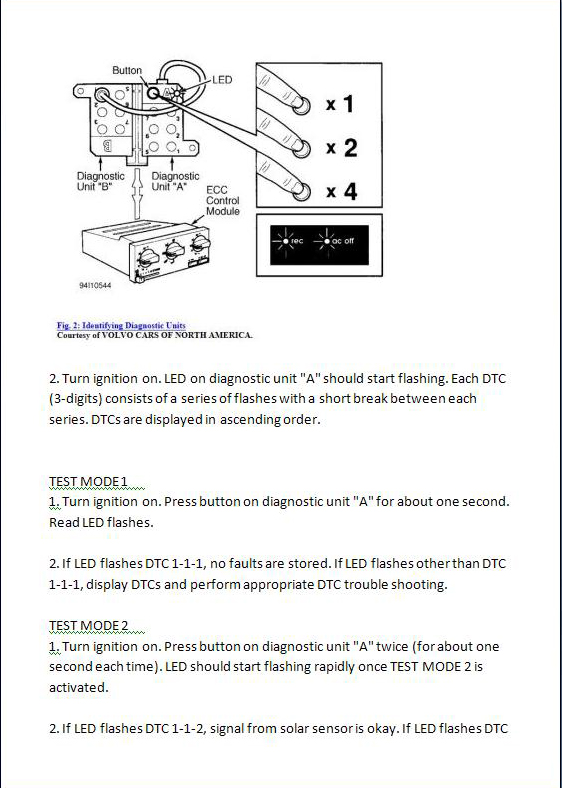

P.s Ti-am promis ca iti trimit schema - cum sa-ti citesti codurile ECC-ului stocate in ECU.  Poate le postezi aici (codurile), sa incercam sa te ajutam.
coduri ECC.txt
