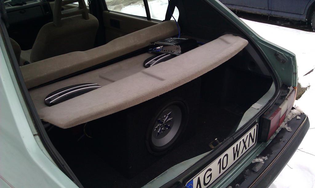

@smarautz nu-mi place portbagajul tau. Nu ai loc sa arunci un gratar 8)

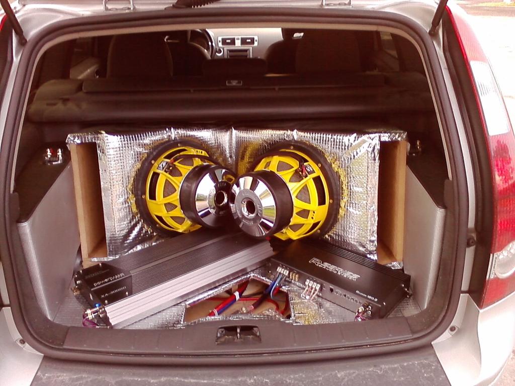

in legatura cu vata minerala din constructii trebuie avut mare grija la montare, vata minerala se macina, mai ales la incintele inchise unde alterneaza presiunea cu vidul, si patrunde intre partile mobile ale difuzorului (sub burduf, intre bobina si miezul magnetic etc).
daca se va folosi vata minerala la incinte inchise recomand lipirea unui strat textil des peste vata pentru a retine particulele, la boxele tip bass-reflex riscul e mai mic deoarece majoritatea particulelor sunt eliminate prin port.
la incinte inchise eu recomand burete gofrat sau daca nu se poate achizitiona si se doreste un material mai ieftin, filtre de hota, acel material alb cu grosime in jur de 150mm, e cu mult mai eficient decat vata si e relativ mai ieftin, se monteaza mai usor si nu reduce volumul interior cum o face vata...
un material fonoabsorbant, chiar daca este permiabil are un procent de reducere a volumului interior care la incintele inchise este crucial...
Vata minerala nu este un material fono-absorbant! Cat despre vata minerala cu folie pe ea, este cea mai proasta idee!
