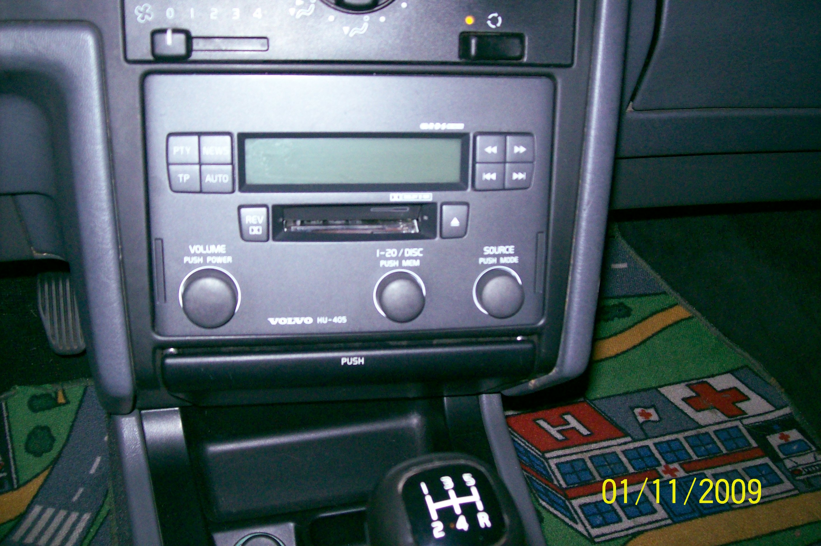

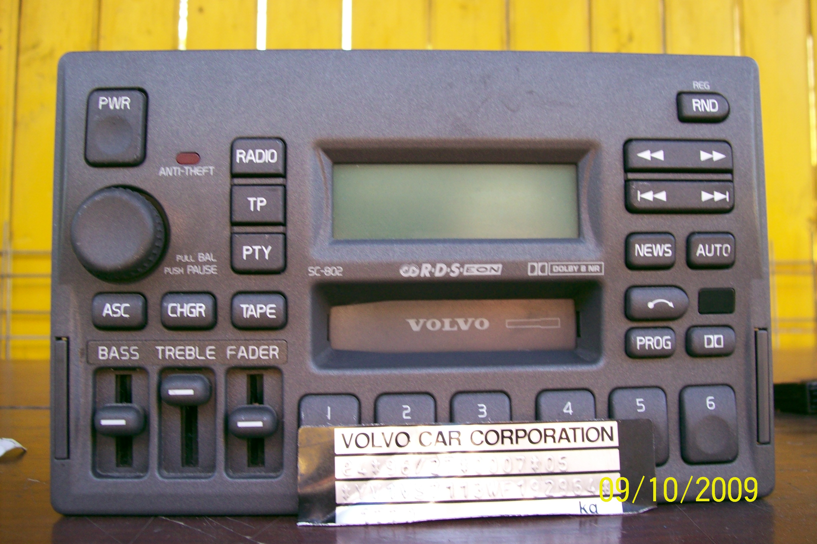

        Sal!Depinde ce model este,eu am pus pe 850-ul meu unul de la S 40 sau S60 nu stiu exact ca l-am cumparat din Germania cu 15 Eur(vezi prima poza) fara cod sau proba si necunoscand provenienta lui cei de la "Volvo" au zis ca fara seria de sasiu a masinii nu ma pot ajuta asa ca l-am decodat in Bucuresti cu 100 lei.Apoi am cumparat un altul cu 10 Eur pentru 850-ul lui tata de pe un S 40 fab. 2001 din Franta cu seria masinii cu tot si nu am reusit sa aflu codul de la "Volvo" asa ca am gasit pe cineva in Slobozia care l-a "decodat"  cu doar :D 35 Lei.Daca te ajuta iti dau telefoanele celor 2 electronisti ;).Uitam sa-ti spun ca daca introduci 3 coduri gresite,iti scrie OFF pe display si trebuie sa il lasi pornit adica sa scrie Off timp de 3 ore apoi iti va scrie din nou INPUT CODE si vei putea sa introduci alte 3 coduri.Dar in mod normal cei de la "Service-ul Volvo ar trebui sa iti dea codul cred eu,contra cost.Bafta!

                    Sal!Ai zis ca ai bagat "la vrajeala" 12345 deci iti cerea un cod si gresind codul de 3 ori s-a suparat si a zis OFF....La cele 2 casetofoane de mai sus apare mesajul OFF daca introduci codul gresit de 3 ori.Pentru a putea introduce alte 3 coduri trebuie lasat pornit adica sa scrie OFF timp de 2 sau 3 ore si apoi iti va scrie INPUT CODE(atunci trebuie sa introduci codul corect daca il afli si va porni). Asa functioneaza  foarte multe modele de casetofoane auto nu doar cele de Volvo.Telefonul celui care te poate ajuta este:0722789836 si are atelierul langa statia de metrou Brancoveanu.Iar tipul in cauza l-a decodat pe primul adica HU-405 pentru 100 lei.Sper ca am fost mai explicit de data asta ???
