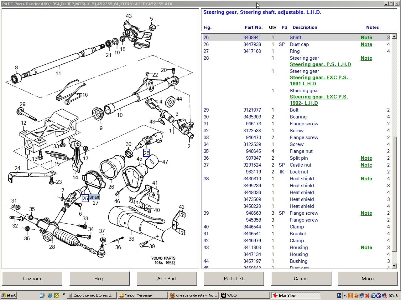

Piesa notata cu 25 ar putea sa iti dea problema asta dar eu personal, suspectez caseta.

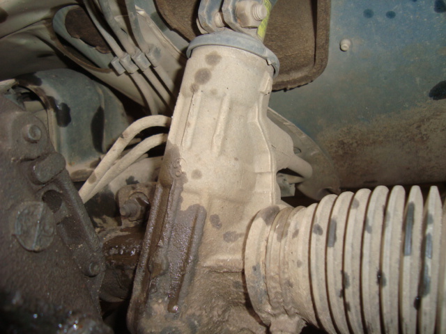

cuplul volan se duce forte greu,schimbi caseta se cuplul volan este tot bun.eu suspectez la fel ca si Ady,caseta de directie.poti pune pe cineva sa miste usor de volan si sa te uiti tu afara,la caseta,sa vezi dk are joc direct din caseta.cu mot oprit se face treaba asta.

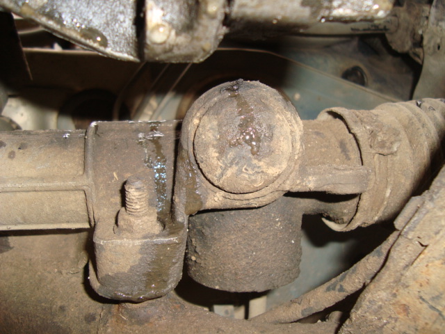

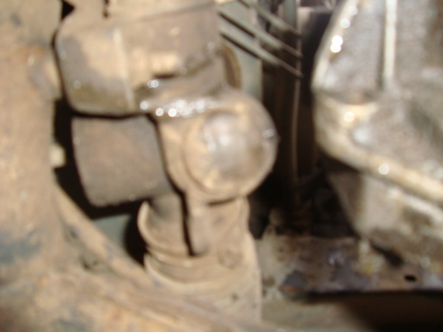

Vin cu poze sa-mi spui te rog si mie unde e acel subur.

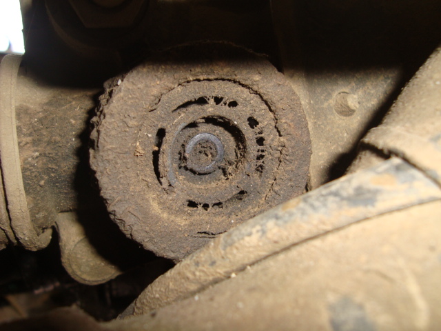

la poza 2011, cercul din mijloc este capatul butonului de reglaj...daca il cureti o sa gasesti in interiorul lui doua proeminente de care invarti spre dreapta pentru ca impingatorul sa preseze pa axul casetei si astfel va disparea jocul.
Ok asa o sa fac vezi o poza face cat toate vorbele. Mersi mult pt sfat am sa incerc si sa vad ce rezolv.
eu unul am incercat si nu se misca daca mai insistam putin se spargea si nu am gasit proeminenti aia pe mijloc cu se spune el normal se misca tot sau duar mijlocul rog detali mai multe ce trebuie sa fac in cazul asta? ???
Ionut nu am incercat inca dar dupa cate am studiat eu nu exista asa ceva cel putin eu nu am gasit asa zisul proeminet si chiar nu am gasit decat un surub cu cap hexagonal nimika mai mult.
m-am bagat si eu sub masina ca sa-ti pot da un raspuns exact,deci...intre cercul exterior si cel din mijloc(poza 2011)se gasesc 4 nervuri dispuse dupa ceas astfel...la si 10, la si 20, la fara 20 si la fara 10.Cu ajutorul a doua surubelnite introduse pe langa nervuri vei putea invarti tot sistemul dar probabil ca la tine trebuie un pic sa cureti...s-ar putea sa fie blocat din cauza mizeriei.Daca tot m-am bagat sub masina am si facut aceasta operatie dar n-a fost nevoie decat de un click.La tine daca tot nu merge s-ar putea ca aceasta operatie sa fi fost facuta si sa fie la maxim.Imi cer scuze daca n-am fost exact dar ultima data cand am luat jocul la caseta a fost in urma cu aproape 2 ani...nu le tinem minte exact pe toate...cu stima.
