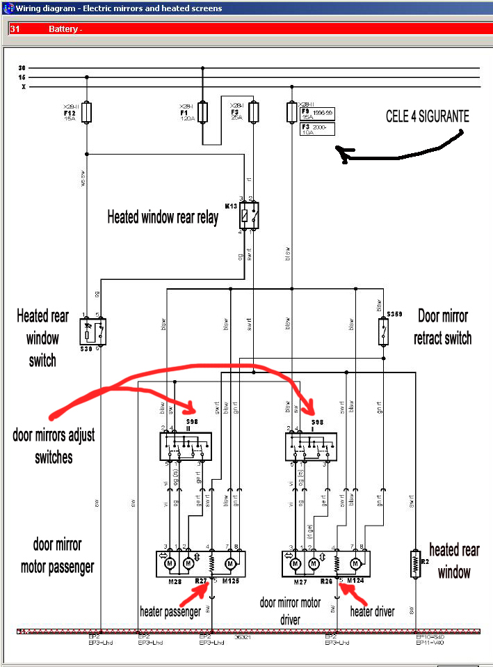

mi nu prea imi merge pe stanga ;) eu am schimbat la un astra oglinda si are pe acolo ceva mufe,o fi un contact uzat sau o fi iesit ceva contact de la loc,o fost plesnita? acu e drept ca la volvo nu m-am bagat  ;D
Daca e vorba de V40, se da jos plasticul ala triunghiular din interior din dreptul oglinzii, se desfac ceva suruburi torx, si cu un multimetru se verifica rezistenta. In prealabil se verifica sigurantele  ;D
ai aici si schema, ti-am pus eu acolo o legenda - ai de verificat :
-sigurantele F3 si F1 (insa cred ca sint bune, din moment ce-s comune si pentru partea stinga)
-heater passenger (rezistenta propriu-zisa) - vezi ca etalon cea care merge pe partea cealalta.
Bafta.
