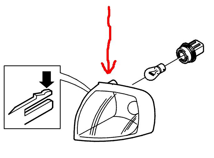

Am incercat sa scot farul asa cum spui tu pentru a inlocui becul pozitie fata dar mi-e teama sa fortez. Sunt ceva cleme pe acolo catre ar trebui sa se slabeasca cand bag surubelnita? Ma gandesc ca daca exagerez sa nu sparg geamul farului.
Uite aici cum se scoate http://www.matthewsv...pic.php?t=13413
Te uiti pe gaura unde este bagata surubelnita si o sa vezi o clema, pe care trebuie sa o apesi. Apoi tragi semnalul afara (in timp ce clema este apasata.) Vezi clema in poza de mai jos
Edited by paunionutz
Am urmat instructiunile de mai sus si am schimbat becul de pozitie in 3 minute. Chiar banal cand stii ce sa faci. Multumiri.
