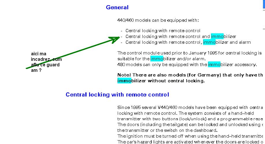

Am gasit ceva in vadis dar..... nush prea bine ce zice
Sincer nu cred ca se poate dezactiva imobilizatorul.

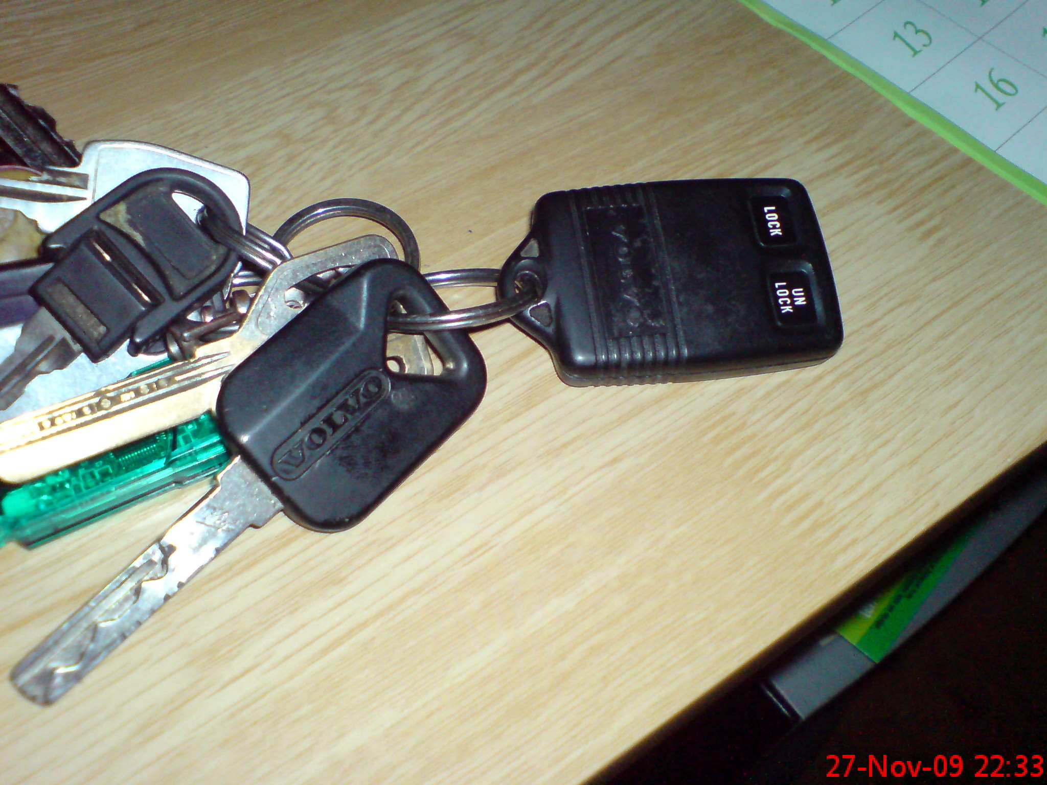

Cum arata telecomanda ta ? Daca are un singur buton cu dubla functie de inchidere si deschidere e VOLVO GUARD 1 . Ar trebui sa mai ai si un idicator cu leduri  pe montantul A stinga . Daca e asa , e identic cu al meu . Nu cred ca se poate dezactiva . Ai incercat sa schimbi bateriile la telecomanda ?
am schimbat bateriile, am controlat fire mufe,
Mai e o chestie , atunci cand parchez undeva sub ceva generatoare sau multe fire si unele porti glisante face faza......,atunci tre sa o iau la impins de langa acele locatii si umblu la baterii la telecomanda, se face un fel de reset,cred.

@Adi 2727 are aceeasi pb cu a ta cind parcheaza pe linga antene de telefonie mobila . Dupa cum am spus mai jos nu cred ca poate fi dezactivat . Incearca sa incui doar cu cheia fara sa folosesti telecomanda .
Deci odata ce am oprit motorul trebuie neaparat sa descui usile ca sa pot porni iar, degeaba vreau sa nu mai folosesc telecomanda :D
O sa incerc sa fac o dublura la telecomanda si atunci scap de o grija adik elimin din cauze posibile.

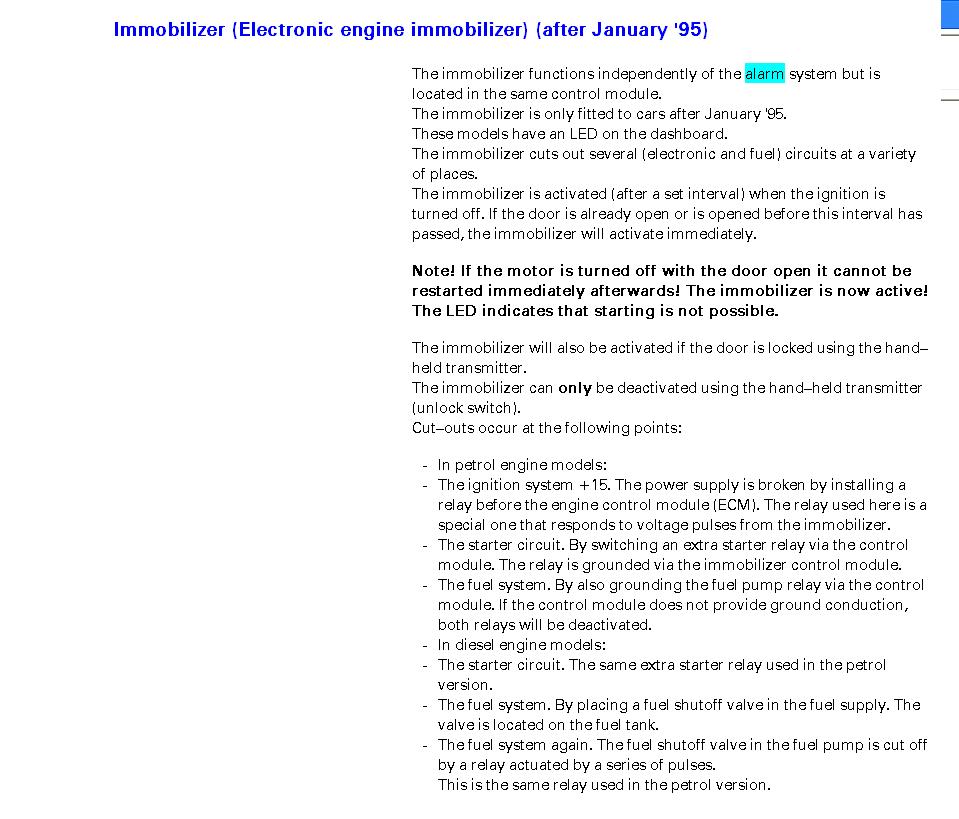

Pe un club din Uk, spunea cineva ca la anulat (la service) dar aici in Romania putine sanse sa cunosti un electrician care cunoaste modelul destul de bine incat sa se bage la asa ceva.
Imobilizatorul comanda 5-6 valve electromagnetice: una e la rezervor, una la electromotor, una la pompa de injectie si...2 sunt ascunse, numai fabrica/reprezentanta stie unde sunt.

1 -  sistemul de immo
2 - motorul ...

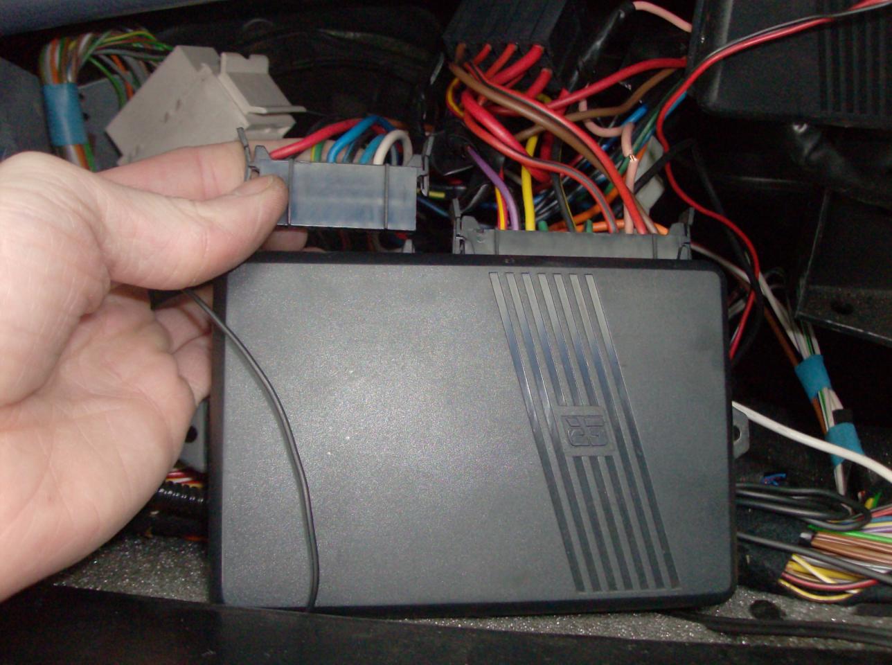

fratilor eu unul am reusit sa opresc immobilizerul in dreapta sub torpedou sunt doua mufe care intra in cutiuta acea mare a inchideri trebuiesc taiate doua fire si legate intre iele si gata sa rezolvat tot si nu mai ai treaba nici o data cu el
Se pare ca se dezactiveaza imobilizatorul daca se scoate una din mufele de la modulul de comanda...
Eu nu am incercat si nici nu o sa il dezactivez dar e bine de stiut pentru cazuri de urgenta.
  Quote
Deci ar fi prea simplu sa faci asa ceva  ... mult prea banal de simplu  ;D  . Nu cred asa ceva :)  .Immo este pe injectie, electromotor, pompa combustibil si pe aprindere din cate am testat eu.
