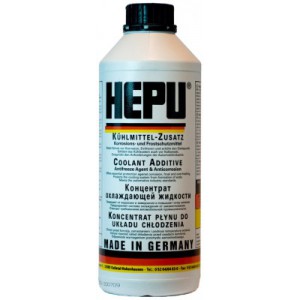

Posted 11 Nov 2012 · Report post SAlutare, stie cineva daca pot amesteca antigelul hepu p999(albastru) cu ala rosu p999 g12? In motor am Hepu blue. Share this post Link to post Share on other sites
Posted 11 Nov 2012 · Report post Nu mai bine dai 150 de lei (cu tot cu apa distilata) si-l schimbi pe TOT cu unul original ? Tot trebuie inlocuit odata la 5 ani... Share this post Link to post Share on other sites
Posted 11 Nov 2012 · Report post @Mc l am inlocuit anul trecut parca.Imi trebuie vreo 50 g sa competez..deoarece am schimbat termostatul si am pierdut ceteva grame.. Multumesc pentru Sfat. Share this post Link to post Share on other sites
Posted 11 Nov 2012 · Report post Nu stiam... in conditiile astea nu, nu stiu sa fie ok sa le amesteci... Daca e la fel de "cu cantec" cum e cu lichidul de frana, unde e OK sa amesteci lichid DOT 4 cu DOT 5.1, dar NU e ok sa amesteci DOT4 cu DOT5.... eu unul prefer sa inlocuiesc tot. Poti completa doar cu apa distilata, daca ai pierdut 50gr... desi cred ca vroiai sa spui "500gr" Share this post Link to post Share on other sites
Posted 11 Nov 2012 · Report post Ai dreptate !Vreo 300 g . SA vad daca gasesc undeva Hepu,altfel ma aleg cu un Ravenol.Apropo: poti sa imi zici te rog ce norma ar fi mai buna(in cazul in care nu gasesc HEpu) G11 sau G12 +? Share this post Link to post Share on other sites
