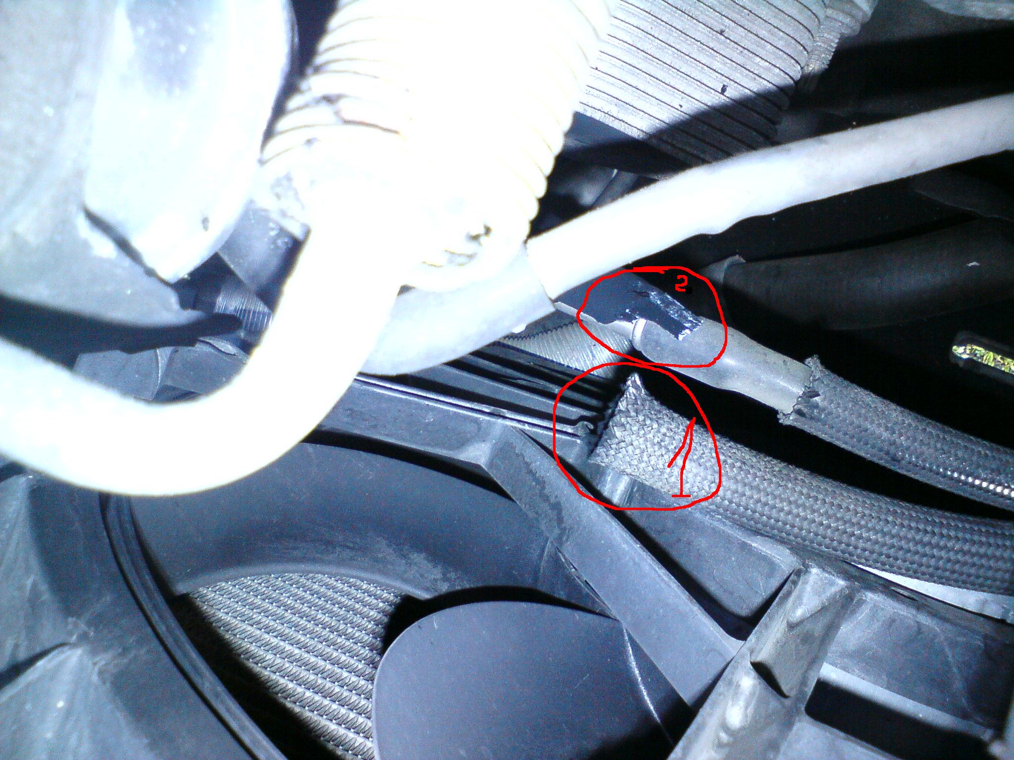

Testerul este IDC3 si programul(sau interfata) este ceva de la Texar sau Textar(ca omul avea prune-n gura si eu dopuri in urechi  ;D ).Oricum s-a rezolvat...aveam o multime de erori legate de debitul de aer.Am hotarat sa schimb debimetru de aer.Cand l-am demontat...am vazut mai jos un furtun topit(ars) care pleaca din "butoiul"(nu stiu ce este ala) de dedesubtul turbinei si merge la un senzor aflat langa baterie.Pe furtunele alea(sunt doua) circula aer...deci eroare reala...interpretarea ei era gresita...in loc de un senzor  era un altul.Atasez si o poza cu furtunul "copt" ...poate stie cineva ce fel de aer circula pe acolo ......poate-mi dau si eu seama ce masoara senzorul ala(ca "mecanicul" nu a stiut nici el sa-mi spuna...ca la dacia 1300 nu este asa ceva  :-[ ).MULTUMIRI !!!
Later edit...ca nu am mai gasit butonul.!Am aflat ce este "butoiul" ala...este filtru de particole.Asta inseamna ca "am imbulinat-o"???  ? ? ?
