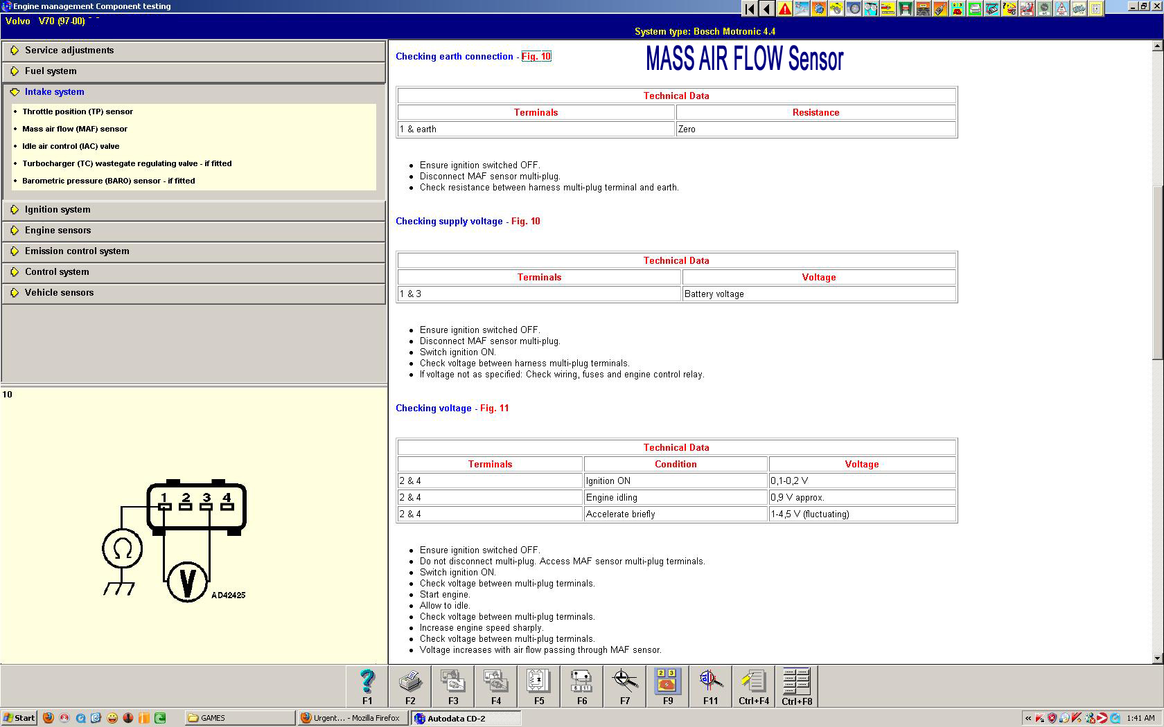

Posted 16 Dec 2009 · Report post uite aici , ia si masoara-l ca sa fii sigur, ai tot ce-ti trebuie aici. Daca se aprinde semnul Lambda e normal sa mearga mai prost masina.Bafta. Share this post Link to post Share on other sites

Posted 17 Dec 2009 · Report post Am incercat sa masor dupa cum spune in tabel dar nu am obtinut nimic... de ex in tabel zice k intre 1 si 3 trebuie sa am curent, ceea ce la mine nu e deloc asa, de fapt nu am deloc curent... si totusi ma gandesc k in momentul in care umblam la debitmetru si il curatam, se stingea si becul si mergea si masina normal... nu stiu ce poate fi defect, sa fie oare mufa care vine din instalatia masinii stricata???... Share this post Link to post Share on other sites

Posted 17 Dec 2009 · Report post ar trebui ca intre 1 si 3 sa ai tensiunea bateriei...poate ai vreo problema cu firele care duc la mufa, cine stie ? Insa trebuie sa ai tensiune la pinii mufei, sigur. Poate reusesti sa iei de la cineva imprumut un debitmetru si sa-l pui la tine, sa mergi cu masina si sa vezi daca e vreo diferenta... Share this post Link to post Share on other sites
