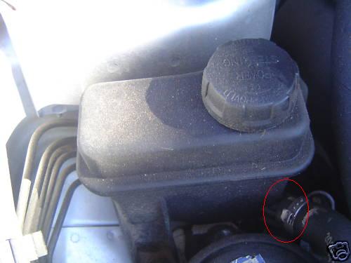

Eu am cuparat 2L de Mobil 3309, pentru masina din semnatura, dar nu am mai ajuns sa il schimb.
Cred ca o sa il schimb eu daca identific care este returul din cele doua furtune.
Cel de sus.
Deci returul este furtunul incercuit cu rosu?

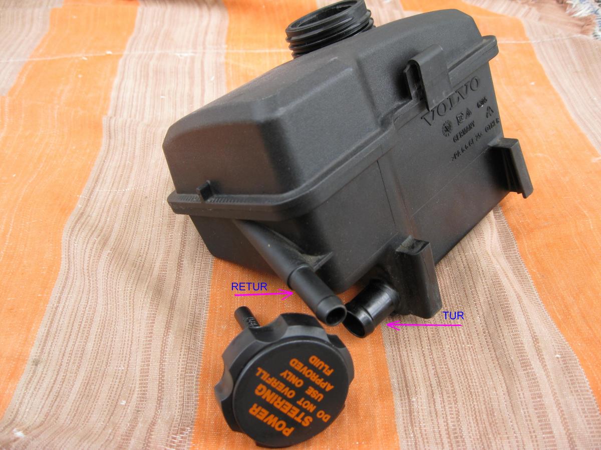

Nu prea se intelege din poza ta, dar cum ti-a spus si Adrian, furtunul de sus este returul iar cel de jos este turul. Uite o poza cu rezervorul meu, turul fiind mai gros ca returul:

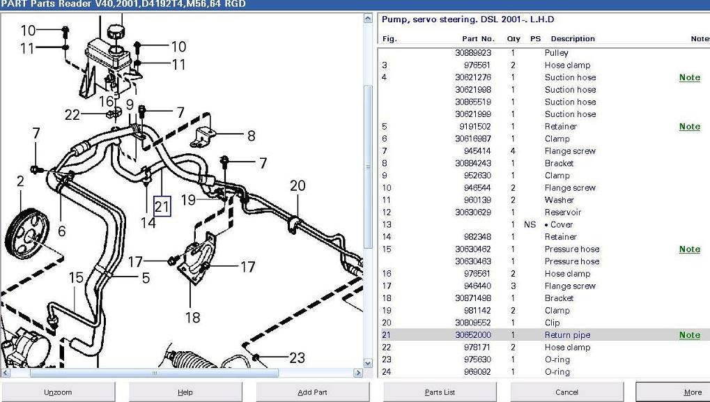

M-am uitat mai atent prin vadis si am descoperit ca returul este furtunul de jos (nr.21) si intr-adevar turul este mai gros ca returul.
Daca oservatia mea nu este corecta va rog sa ma corectati.
Sper ca week-endul asta reusesc sa schimb lichidul.
Cel din pozitia 21 este returul! Cam ciudat ca la tine returul este mai jos ca turul! Bafta :hello:
