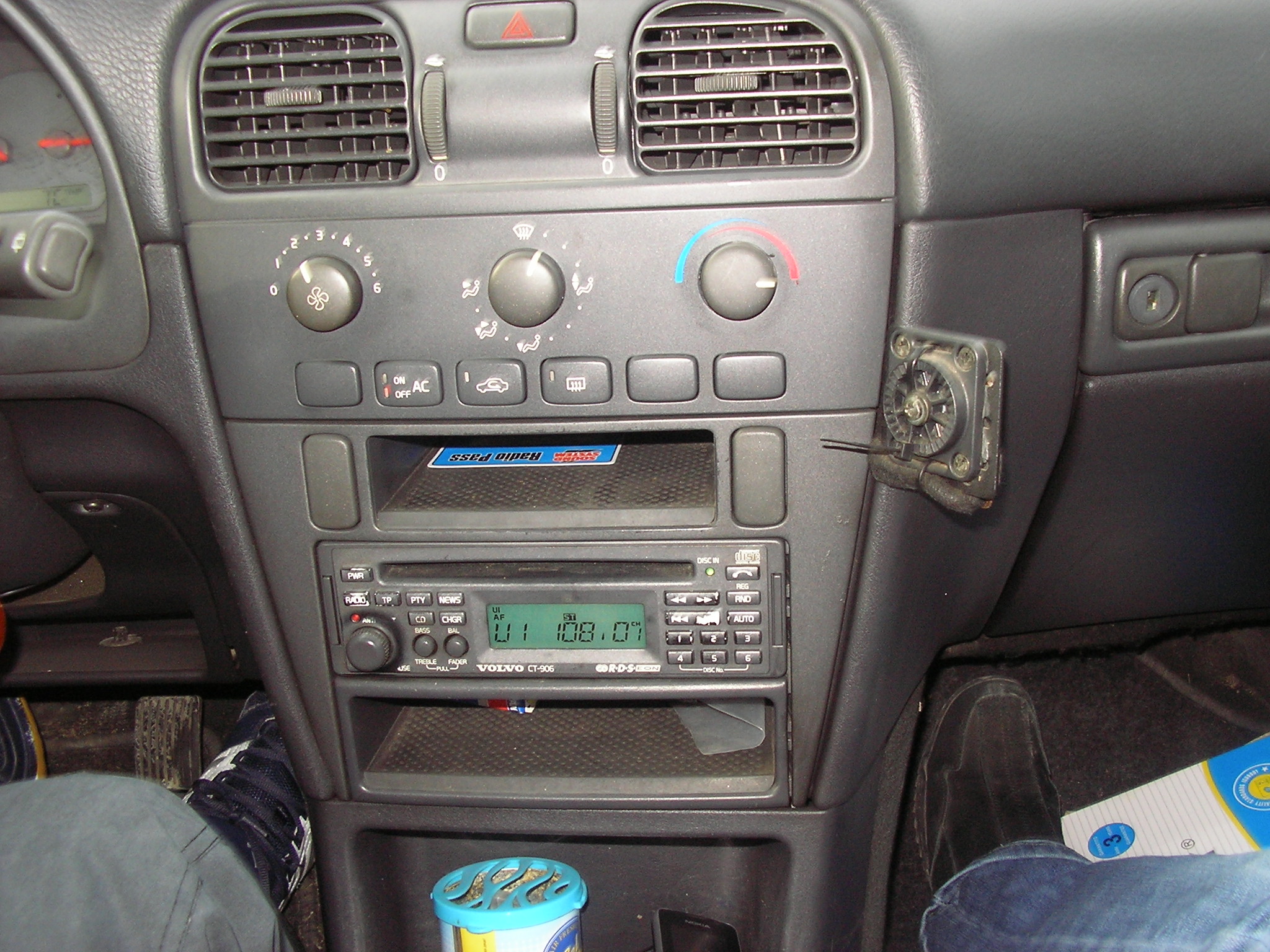

Am si eu un volvo V40 1.9D, 2001, D4192T3, care are o problema destul de asemanatoare cand dau de turatia ventalatiei de la 1,2,3,4 merge oscilant, iar pe 5 si 6 merge constant. Oare sa fie acelasi lucru??
La mine bordu arata ca si in poza de mai jos, imi puteti da si mie o mana de ajutor va rog.
