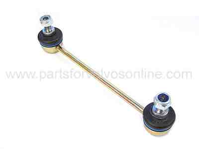

    Vezi bieleta anti-ruliu. Mie imi facea un zgomot infundat la fiecare denivelare, cat de mica, pe drum drept n-aveam niciun fel de problema.
    Desfa-o de pe amortizor (arata ca o bara cu 2 pivoti la capete) si de pe bara stabilizatoare, si misca de pivoti. Daca se misca greu cu mana, e buna. Daca in schimb sunt moi,si cand strambi de pivot si ii dai drumul, acesta revine la pozitia initiala, trebuie schimbata.

atasat gasesti cum arata bieleta asta.
Bileta am cam bauit ca trebuie schimbata mai ales ca am cam atins cu bara stabilizatoare de cateva ori si m-i s-a lipit de sasiu,iar la turatii mai mici parca ma pregateam sa decolez...
