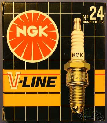

Posted 17 Jan 2011 · Report post EU PE A MEA AM NGK CU 3 electrozi SI SUNT MULTUMIT DEFAPT ASTEA SUNT CELE MAI RECOMANDATE PENTRU 850 Share this post Link to post Share on other sites

Posted 20 Jan 2011 · Report post Eu unu recomand detinatorilor de 850 Bujiile NGK CU 3 electrozi am facut 49000km pana acum, chiar acum trei zile le-am curatat si pot sa spun ca mai au ceva de spus, Nu incercati alte marci de buji decat cele recomandate de producator eu unul am patito, a trebuit sa schimb fisele di cauza unor buji (champion ,bosch) Share this post Link to post Share on other sites
