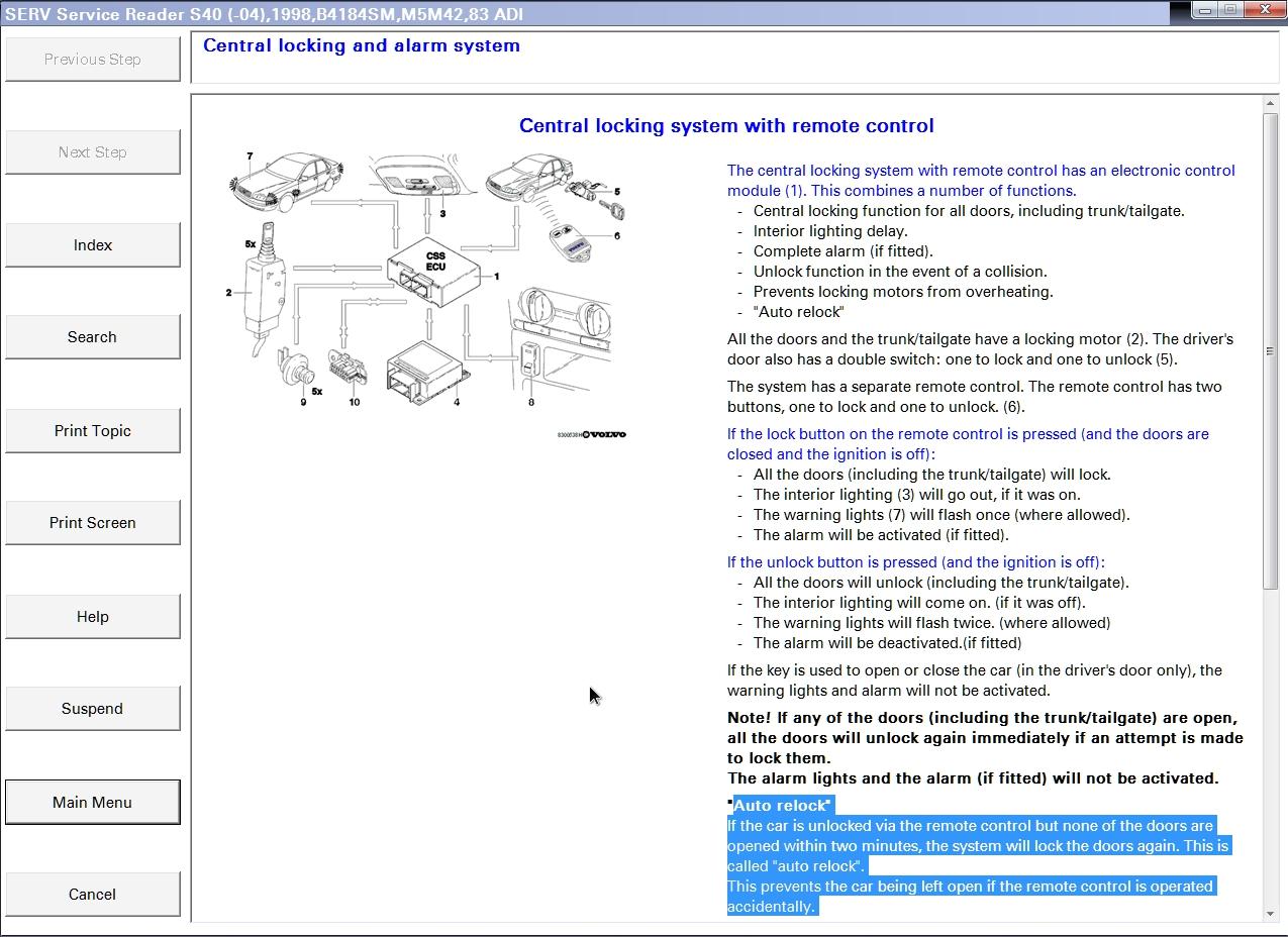

Am atasat un exemplu de "auto relock"... dar cum am spus, sunt mai multe variatii de evenimente care duc la asta. :)

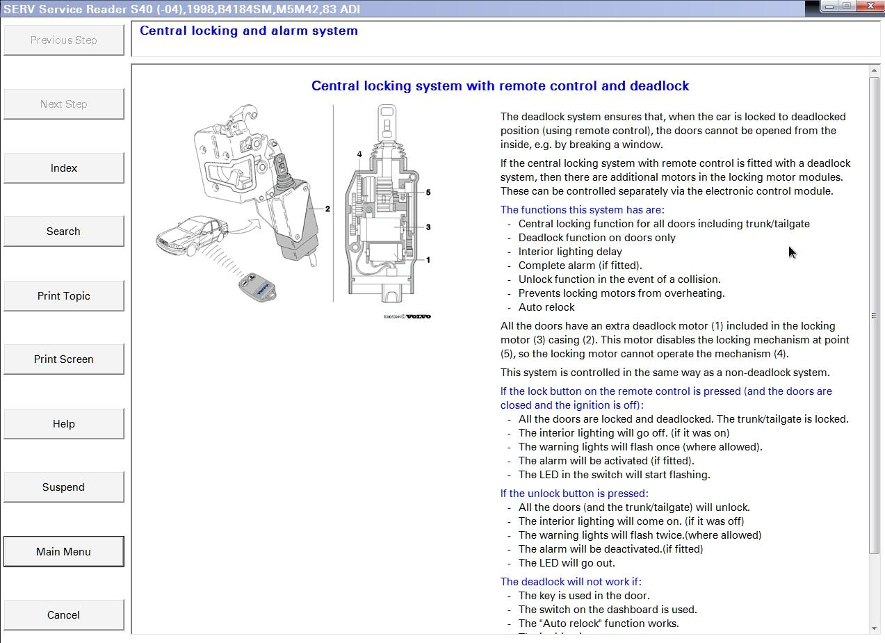

Plus ca la s/v40 mai este si "Deadlock"...

Desi @daan e ferm convins ca el nu are asa ceva pe masina (desi eu sunt convins ca are, chiar poate mai multe), revin cu exemple... poate mai patesc si altii.  :P

@daan: autorelock nu este trecut nicaieri ca optional la nici o serie de Volvo dar exista.
Aici nu mai bag in discutie deadlock-ul de la s/v40 la care daca nu esti atent blocheaza usile chiar si cu motorul pornit... sau cu ce vrei tu. :)
