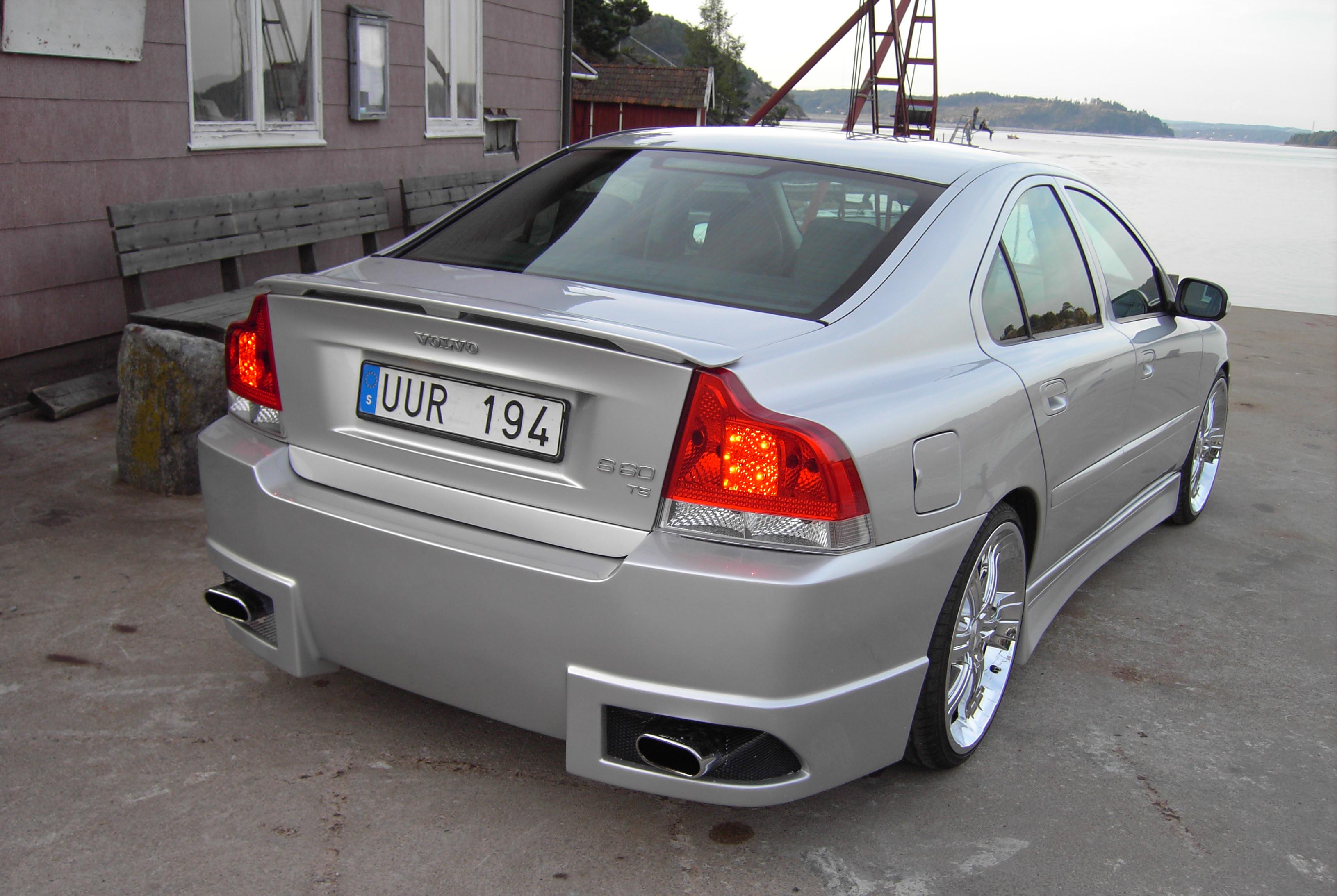

Posted 30 Oct 2007 · Report post Astea?http://img148.imageshack.us/img148/9808/stopurijs1.jpg Share this post Link to post Share on other sites
Posted 31 Oct 2007 · Report post Astea sunt stopuri normale ale modelelor S60 iesite dupa jumatatea anului 2004 dar nu au nici o legatura cu stopurile cu led. Share this post Link to post Share on other sites

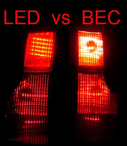

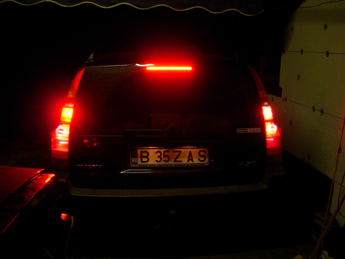

Posted 4 Jul 2010 · Report post Nu pot spune decat :niste amatori Eu am facut la V70-ul meu si arata mult mai bine, am pus doar pe frana momentan si am obtinut in urma masuratorilor de 2x mai multa lumina la frana, un rosu autentic nu spalacit, o sa incerc sa fac niste poze acum si sa caut filmuletul facut la montaj . Problema mare e costul, un led super flux de 7lm costa 4 ron si ca sa faci un stop sa iasa bine ai nevoie de 30 leduri in fiecare stop, deci 240 RON numai ledurile, mai ai nevoie de stabilizator de tensiune pt pozitie si ala costa 100RON/buc deci sari linistit de 100E, nu mai vorbesc de rezistente de putere pt a pacali pozitia pt ca nu merge cu rezistente din alea mici pt ca se incing rau, trebuie rezistente cu radiator, eu folosesc unele de 250W disipati care costa in RO 100RON/buc, deci materialele ajung lejer, foarte lejer la 200E iar manopera unde este ? Eu o sa termin V70-ul meu luna asta si o sa fac un pret pt cei interesati, evident cu garantie si lucru de calitate . Share this post Link to post Share on other sites
Posted 4 Jul 2010 · Report post Pozne facute rapid acum Share this post Link to post Share on other sites
