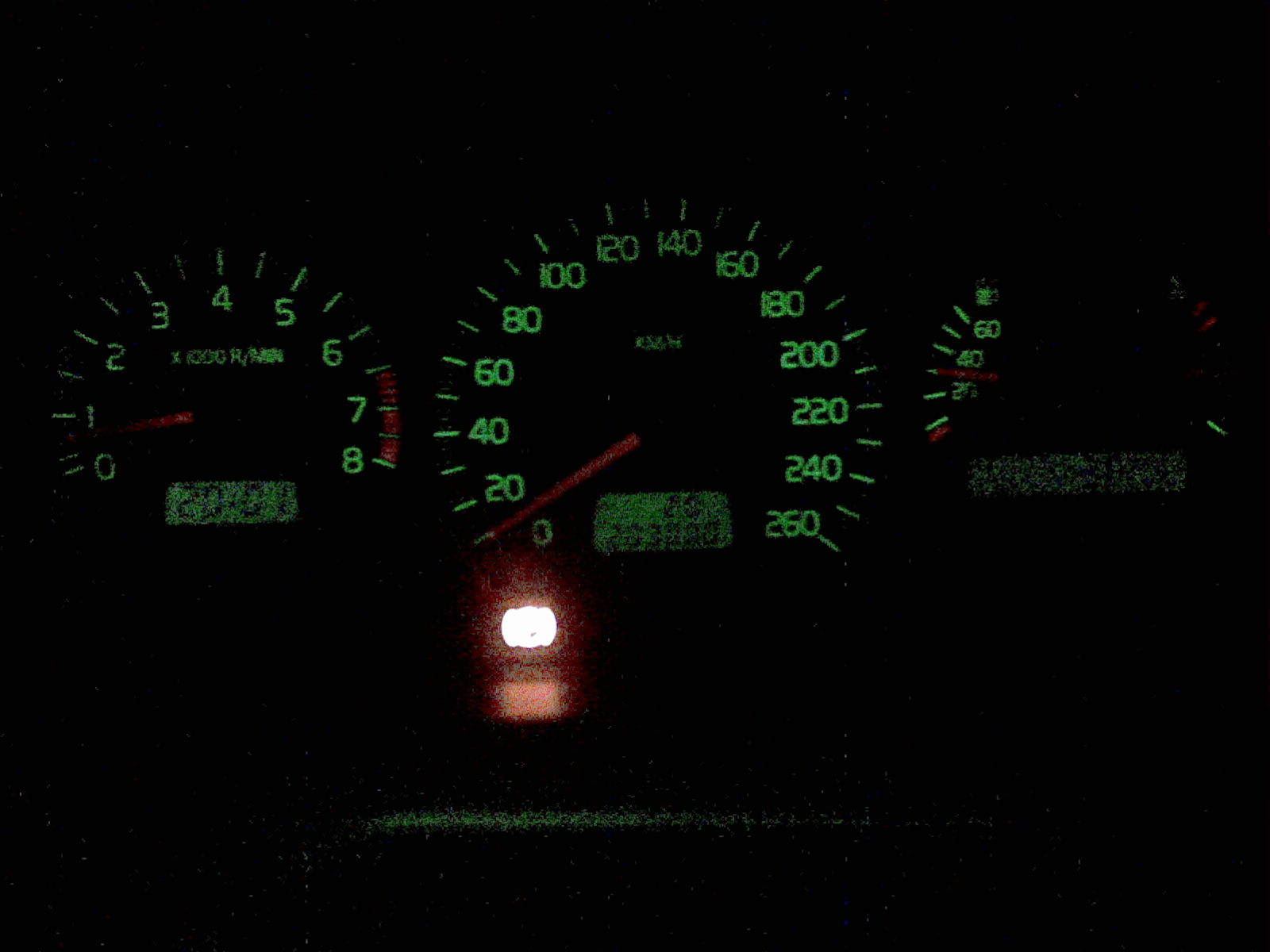

va salut , astazi am pus pe masina mea ceasurile de bord cu com de bord si buton de info si sint 3 pozitii (primele 3 )care indica numai ---,dar nu am plecat cu masina de pe loc ,dupa care a4 poz indica uleiul,a 5 temp apei din instalatie si ultima temp ext (-40 grade) masina neavind senzor exterior . deci referitor la primele 3 pozitii sar putea sa indice ceva in timpul miscarii ,am uitat sa verific in mers si nu am mai avut nici timp ,

deci ,tin sa va anunt ca functioneaza calc de bord fara alte modificari la masina sau la calculator ,trebuie numai ceasurile ,butonul info si senzor exterior si primele pozitii sint ptr consum instant ,consum mediu ,etc

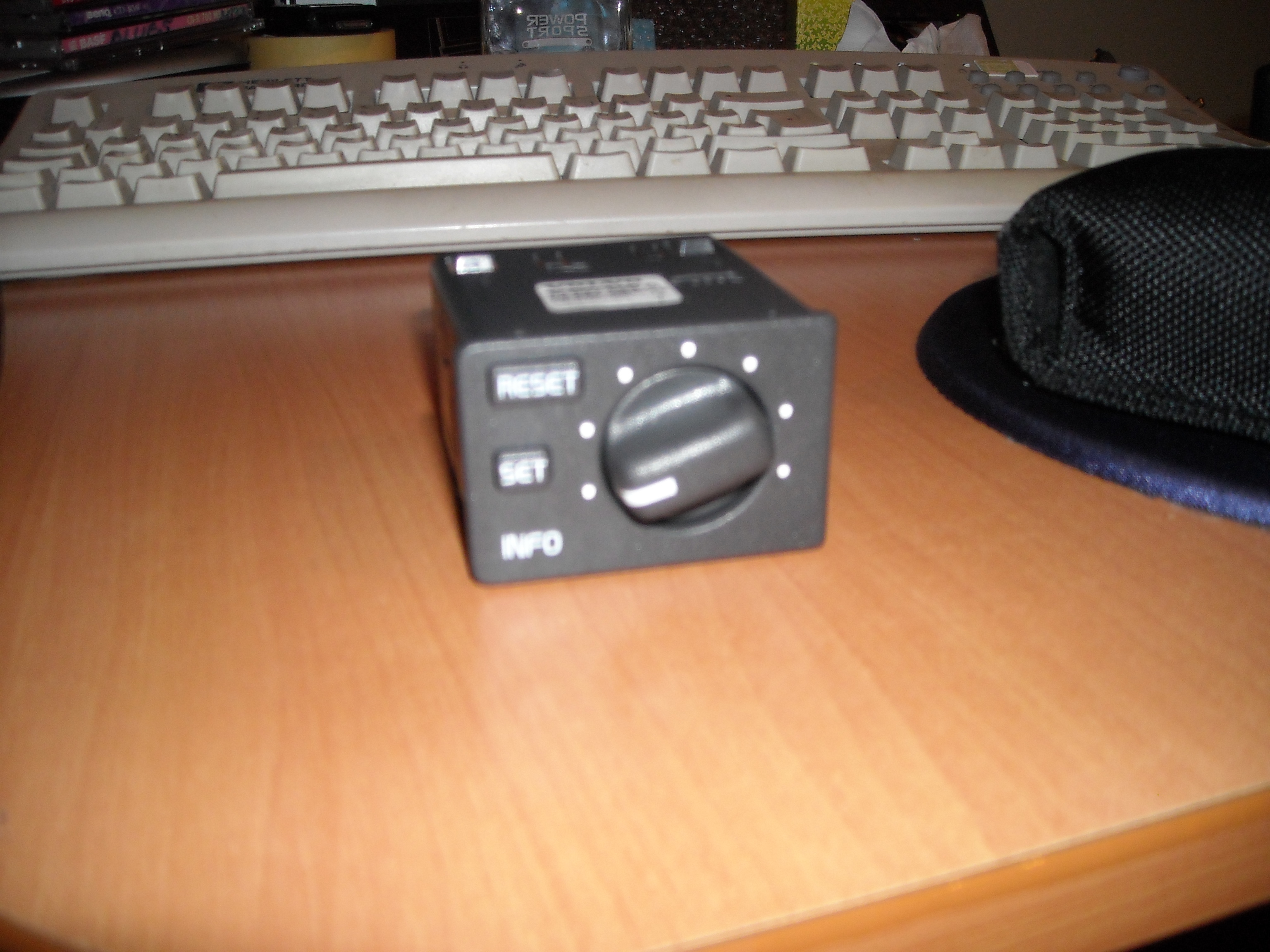

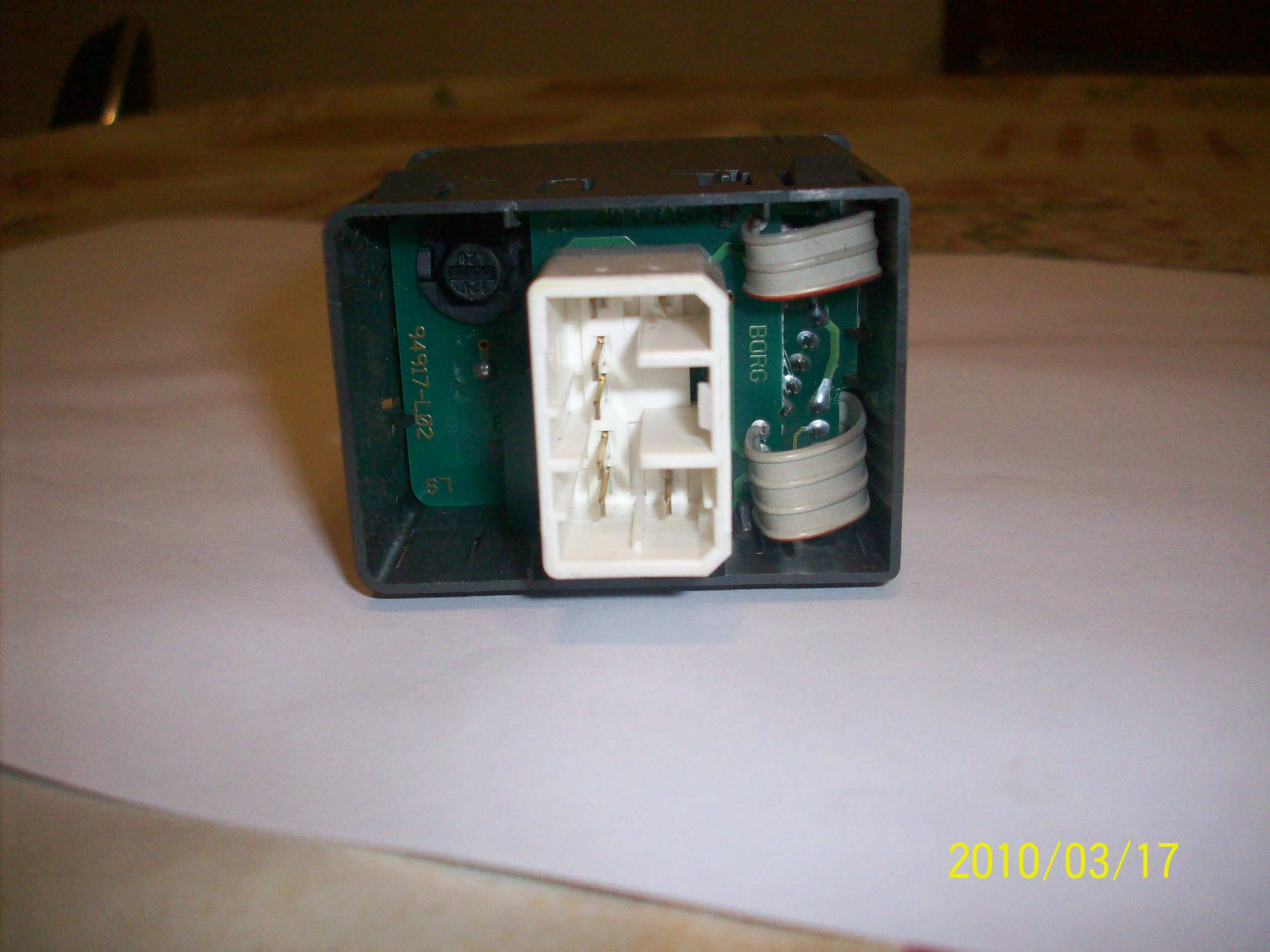

din ciclul "cum sa deschiolezi a treia oara juma de bord " .... si logic sa gasesti tot ce ai lasat , in afara de ceea ce cauti ...dupa ce a aparut acest thread .. am desfacut ..a patra oara bordul in toata splendoarea lui , acu jumatate de ora 21.30 si am apucat cautarea fabuloasei mufe la care pot conecta butonul de info center pe care l-am luat de pe ebay cu aprox 14 euro , 13.99 mai exact din Germania cu tot cu transport , cod 30857598 . am sa leg si niste poze , sa dea dr..acii daca am gasit mufa pt el , am desfacut inclusiv ceasurile . care sunt modelul simplu doar cu loc pentru temp exterioara ... va las sa admirati si cu okazia asta am de vanzare buton info center sau dau la schimb cu ceva ce sa zicem imi trebuie la v40-ul meu !
in jumatate e mufa libera , alaturi de asta am mai gasit din astea mici si verzi care normal nu se potrivesc pe nicaieri .... am mai gasit desupra ceasurilor ceva pe care scrie "remote sensor" cod 30857627 , in rest pe nicaieri pe toata cablatura nimic , am ajuns mai jos pe langa casetofon pe partea dreapta unde e lambda dar tot ce am gasit nelegat sunt mufe mici verzi cu cativa pinisori 4-5 maxim ... in afara de mufa aia mare care nu are nici un inteles , masina e fabricatie 06.12.1999 , a venit cu un casetofon becker , are doar boxe fata si ceasurile fata , spun asta cu boxele ca tot ce e acolo legat la casetofonul nou era deja in mufa pe care am adaptat-o eu dupa o schema ! o sa leg si o poza cu ceasurile , care sunt clasice !

nu gasesc minunatia aia de mufa
al meu nu o avut din fabrica calc de bord
vadisul iti da ca trebuie si un cablaj cu mufa pe care ai postato
acesta nu il ai
am cautat dar degeaba o mufa neagra mare are
si una mica alba
care nu is legate

Ce este in poza , este butonul de Info Center de la modele pana in 06.2000.
Incepand cu 07.2000 s-a montat un alt buton, deci un alt BC.
Nu iti potriveste pe V40-ul rosu care e din 2001 butonul asta.

eu unul am zis si clar mufa la mine nu exista , cine o are ...bravo ...oricum butonul meu , are codul 30857598 dar mufa e aceeasi in plus mai are si un buton "set" pe el .... si daca sus am scris ca am dat 14-15 euro , am gresit ca acu m-am uitat pe paypal la factura , am dat 23euro cu tot cu transport , oricum acu sunt clar convins ca nu am ce face cu el , asa ca il dau pe bani sau la schimb cu o componenta care imi trebuie la V40 ...cu diferenta de bani daca e nevoie !! cine are sa-i traiasca ....
