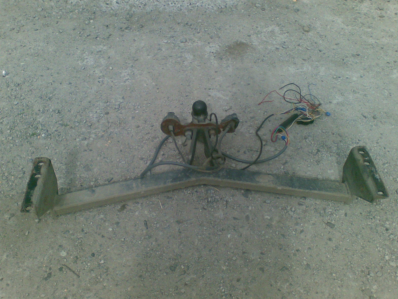

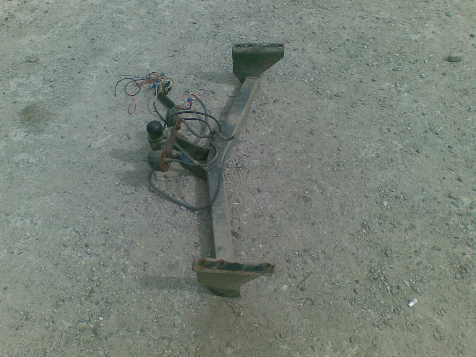

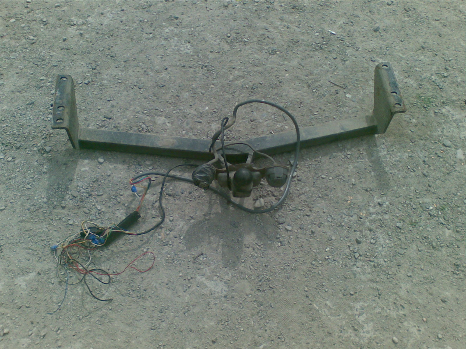

Posted 26 Mar 2010 · Report post se pare ca aveti dreptate. am fost si am vazut piesa. este un carlig de s60, original se pare. ideea e ca e doar carligul, nu si jugul care se prinde de lonjeroane. aveti idee de unde pot sa cumpar doar jugul, fara carlig ? ionut ?? Share this post Link to post Share on other sites
Posted 26 Mar 2010 · Report post Mai bine ti-l cumperi imperecheat gataNu are rost sa te risti cu bucatele.Posibil sa dureze f mult pana gasesti si jugul si instalatia electrica.Si daca nu le iei de la acelasi producator..... atunci e posibil sa nu se potriveasca f bine.Daca nu se potrivesc, posibil sa se desprinda/rupa si sa faci d-ne fereste vreo prostie.Cu siguranta nu tb sa te joci.Ca un sfat (din propria experienta).Incearca sa gasesti si mufa care intra in panoul de sigurante al masinii. Mufa se alfla in stanga spate.Asta pentru o lucrare curata. Eu inca caut acea mufa si nu reusesc sa o gasesc.Exista varianta cu taiatul firelor si lipitul dar eu nu o agreez. Inca mai caut. Share this post Link to post Share on other sites
Posted 26 Mar 2010 · Report post de acord. dar si pretul este pe masura, iar eu nu am neaparata nevoie. mi-as lua doar ca sa am, ca de agatat ceva de masina oricum nu am. la un pret bun merita sa fi pregatit. nu se stie niciodata de unde sare iepurele si ai nevoie de carlig. si cateva pozePS: tipul mai avea bordul unui s60. (doar ceasurile) Share this post Link to post Share on other sites
Posted 26 Mar 2010 · Report post Da.Pare un carlig original demontabilDar clar nu e complet.E super solutia dar per total e posibila sa te coste ceva solutia.Bafta la cautariSi daca gasesti pe undeva mufa pentru instalatia electrica (cea care intra in panoul de sigurante a masinii) da un mesajVreau si eu unaMultumesc Share this post Link to post Share on other sites
