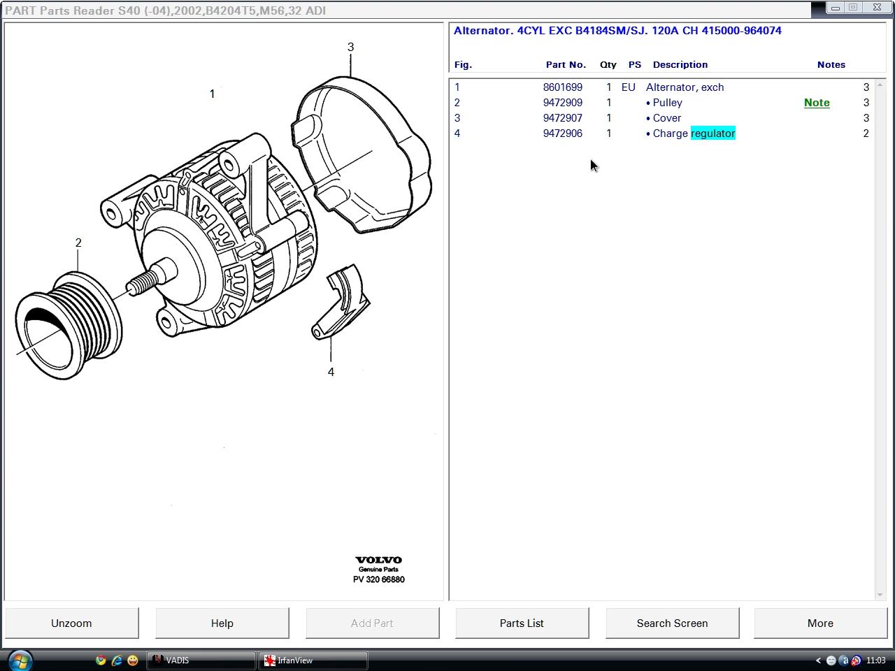

Salut Alex,
Am vesti proaste... Daca e vorba de alternatorul de 120A, si seria de sasiu este intre 415.000 si 964.074 (ultimele 6 cifre din seria de sasiu), atunci codul este
9472906 si costa 800RON
Vorbeste cu BiriV, poate te ajuta el din dezmembrare...
Asa e, seria arata ca e vba de alternatorul de 120 A; intrebare : releul e montat direct pe alternator?
Dap... dar se poate vinde si separat, numai ca costa o caruta si nici nu-l gasesc compatibil !
NU ! 800RON DOAR RELEUL !
