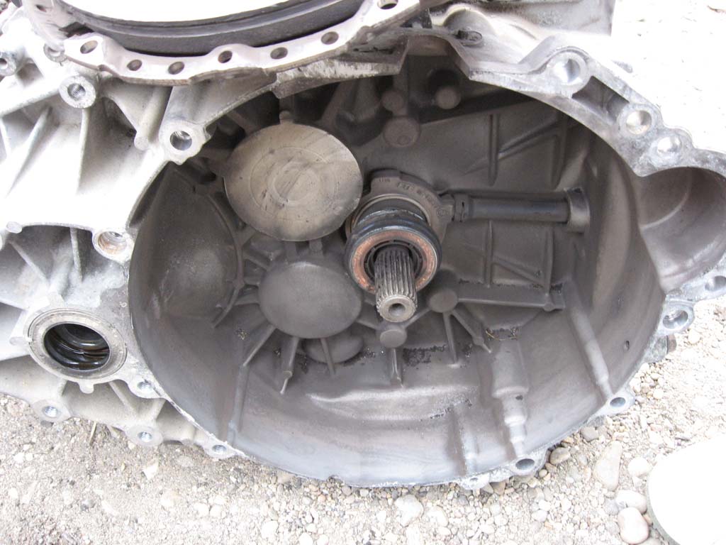

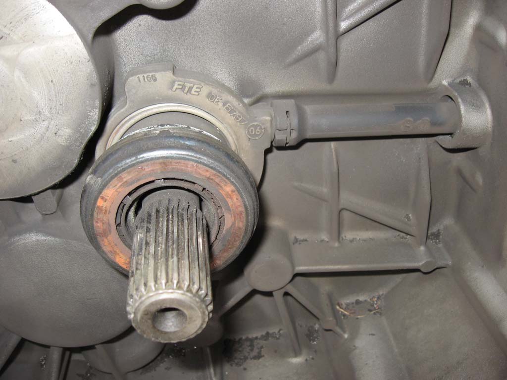

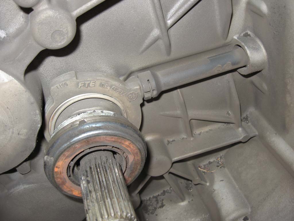

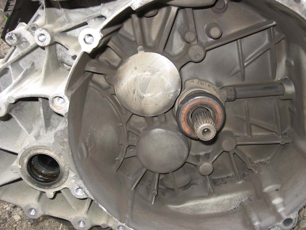

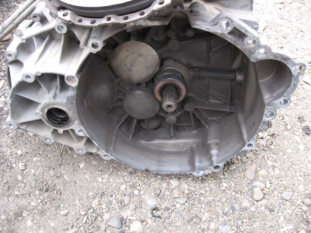

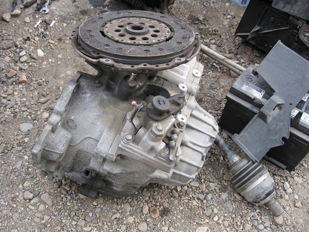

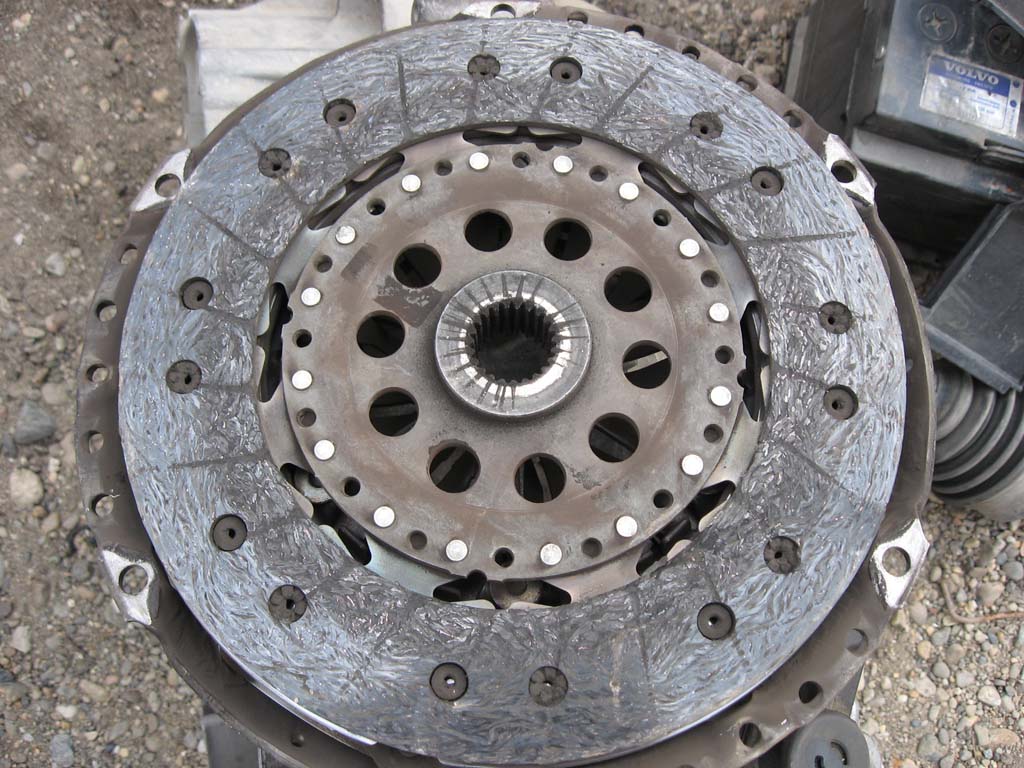

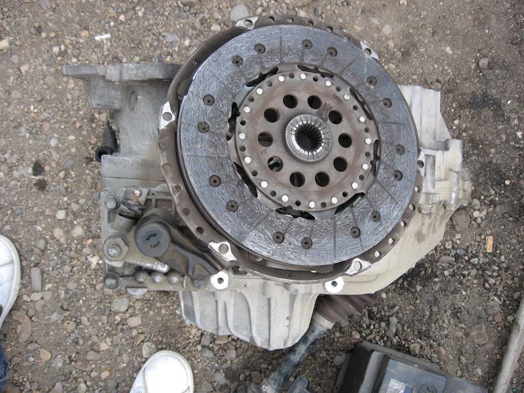

Daca nu dadeam cutia jos ( cu simpla intentie sa schimb micutul rulment de presiune ) nu aflam ce e acolo  ;D, ducea saracul volvo pana zbura volanta pe drum.

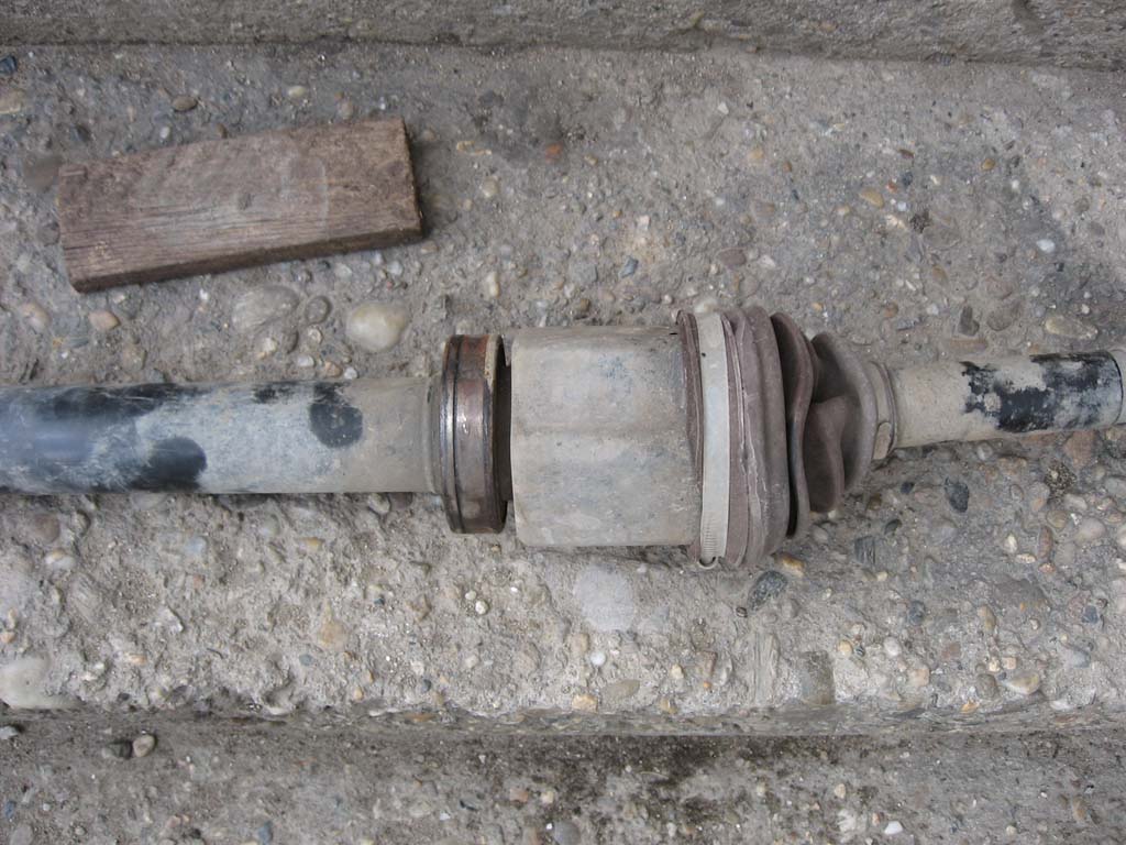

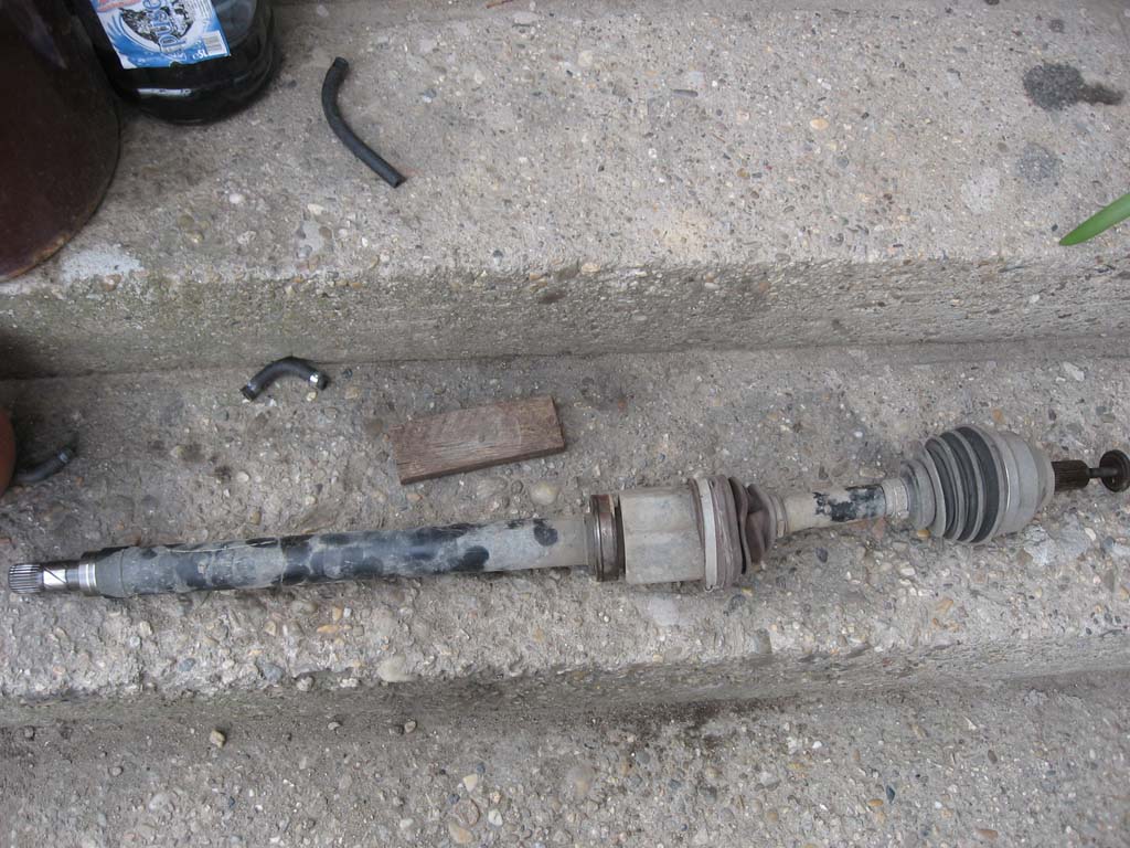

Jumatate de zi de rupt maini si demolat juma' de masina pt a ajunge la diavolul asta de cutie M66, desi e aluminiu, e grea de pici jos, am zis ca...daca tot am descaut-o, o fac...dar au intervenit niste probleme de stoc si de bani, si aveam de ales intre a investi in piese sau a o vinde asa cum e. dupa 3 zile de cautari sper...inca nu am finalizat totul ca am gasit niste cai prin care sa achizitionez piesele necesare, volanta+kit ambreiaj si planetara dreapta care nu mai rezista, a fost spart burduful mai de mult, l-am schimbat dar nu a mai tinut mult, neffind dat scutul jos nu s-a descoperit, deci cine stie cat timp a fost spart.

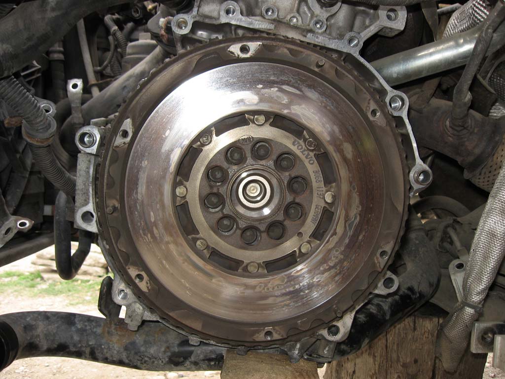

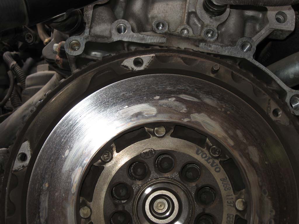

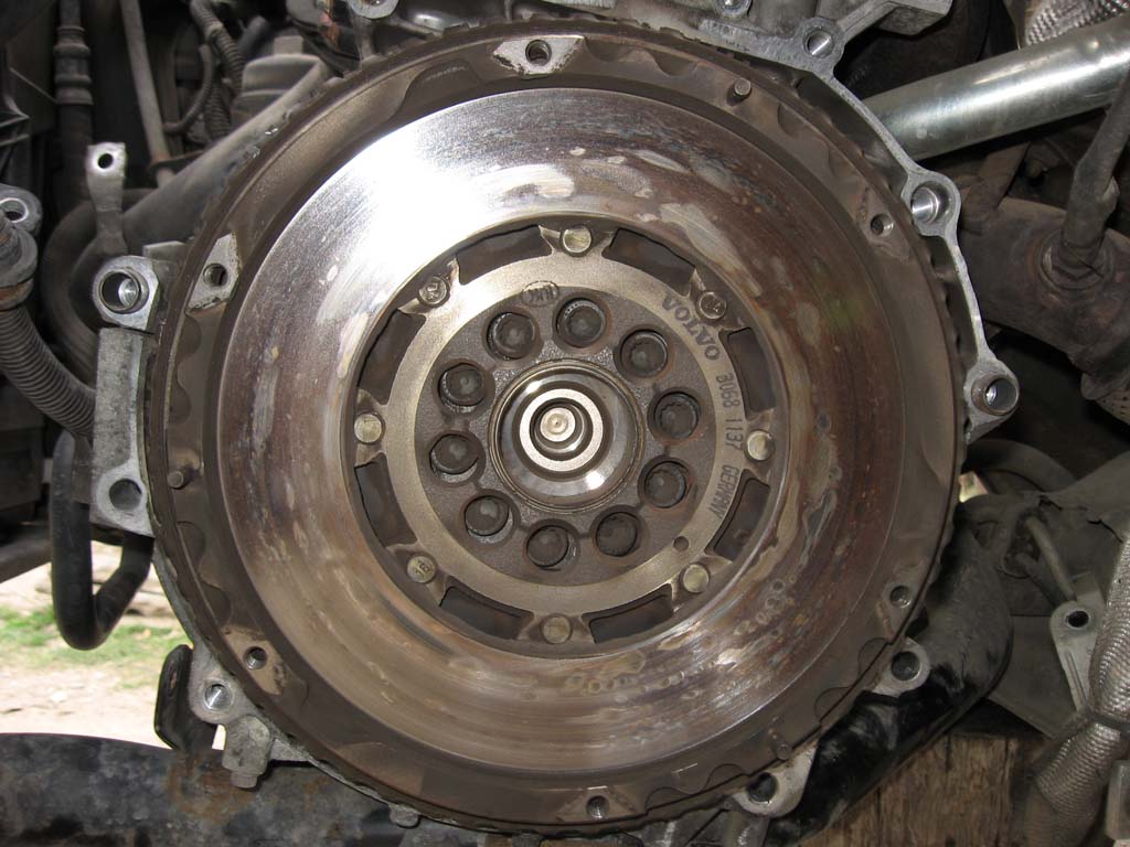

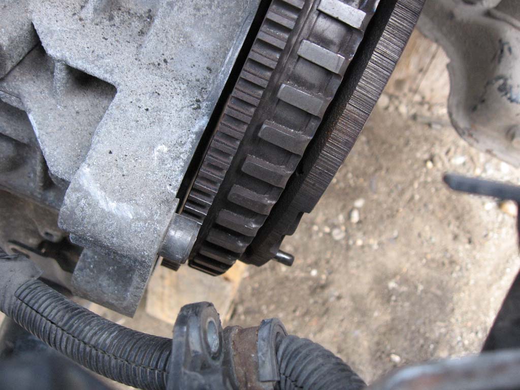

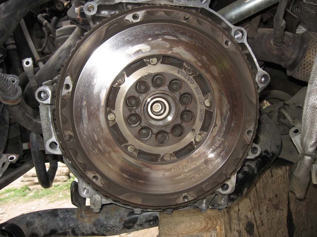

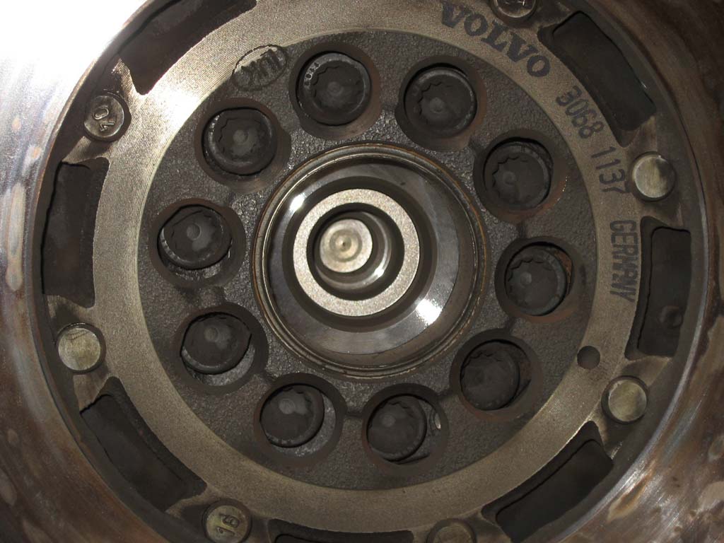

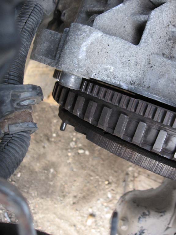

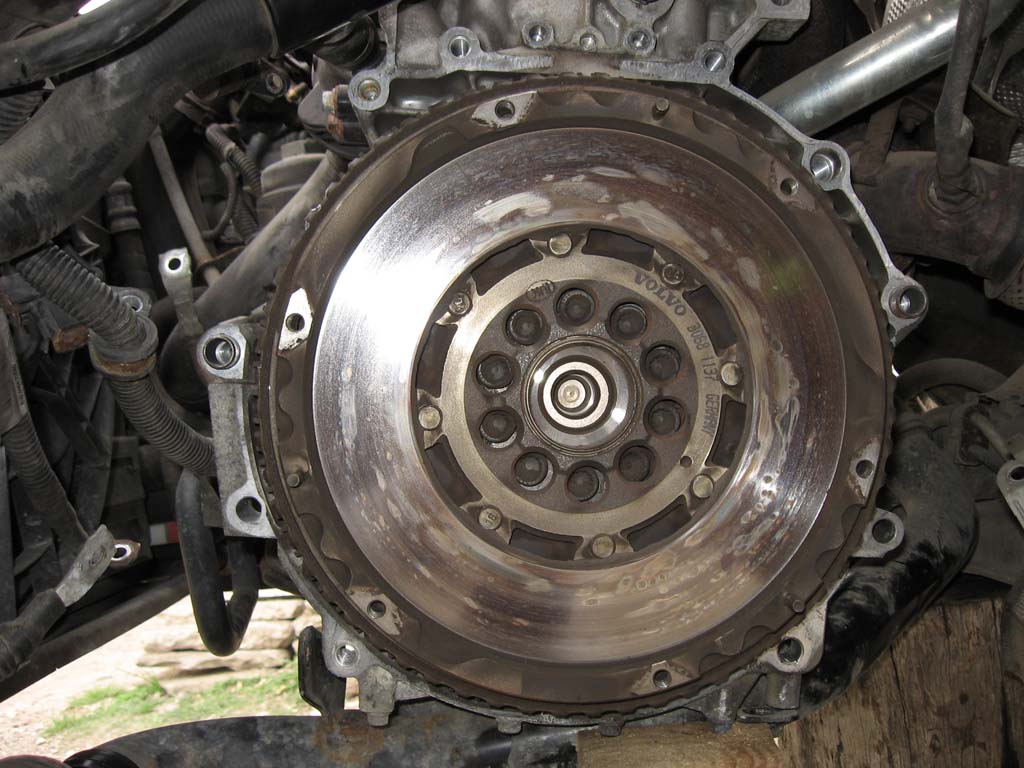

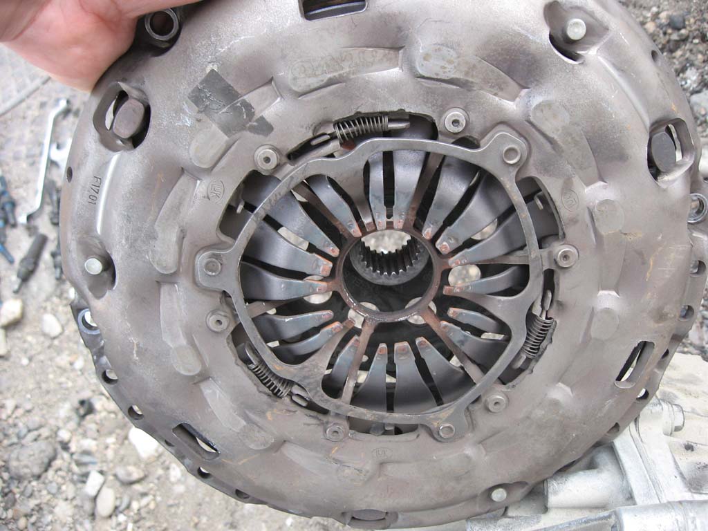

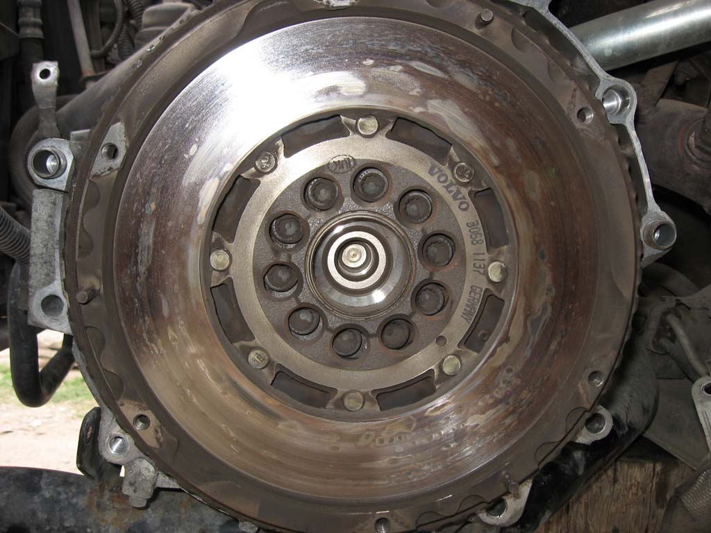

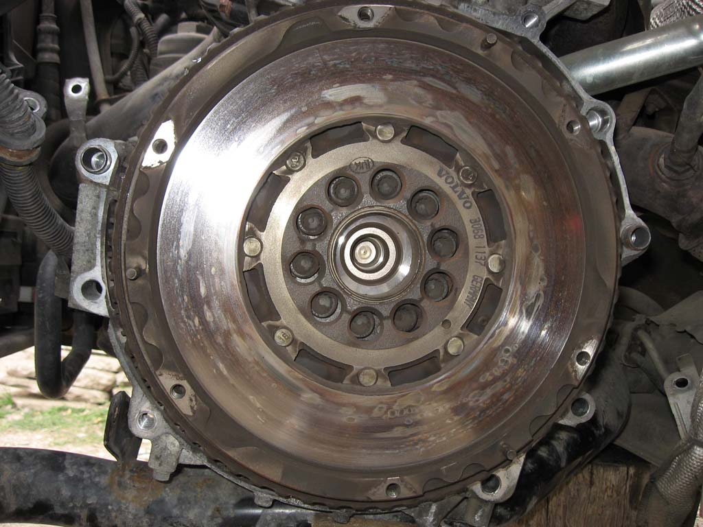

Eu din poze nu-mi dau seama ce are volanta, avea joc mare ?

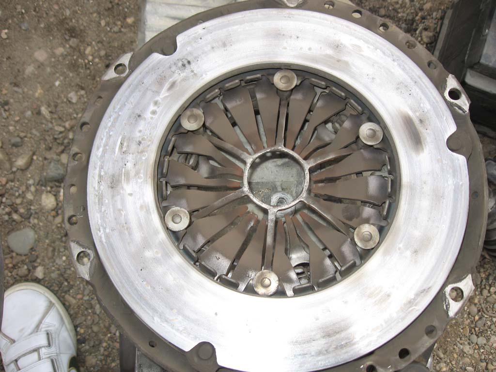

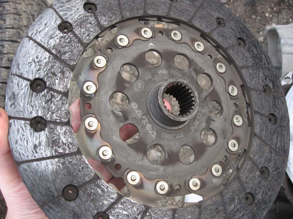

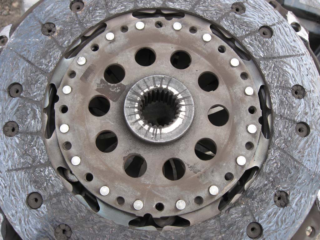

Da Bogdan, foarte mare chiar, atat rotational, care nu ar fi fost o problema dar cel mai grav, cum sa zic ? intre cele parti, axial paremise ca se zice. Si-a pierdut elasticitatea aceea si cand cuplam ambreiajul simteai ca cuplezi un plug la un tractor.
Datorita rulmentului care s-a dus, nu a mai calcat nici discul bine, a calcat pe margini daca observi din poze, deci nu era centrat bine, s-a uzat neuniform.
Puteam baga degetul mic intre cele 2 mase a volantei, cand o miscam se auzea un zgomot metalic, era dusa in toata regula.

Pe mine ma calca pe nervi huruitul rulmentului cand apasam pedala de ambreiaj, de aceea am desfactut cutia cu intentia sa schimb doar rulmentul, desi aveam o banuiala ca nu doar el e baiul acolo, si intradevara asa a fost.
