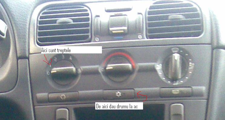

nici eu nu stiam pentru ce e acel beculet. Functioneaza si la AC sau numai la Clima. pt ca eu am AC
la tine sigur nu e montat senzorul acela, fiindca ai AC. Eventual ca sa fi sigur da jos plasticul de la difuzor si scoate tot senzorul si vezi daca langa led mai ai inca un senzor sau nu.

Acest imobilizator este pus standard din fabrica la toate masinile? EU am clima, al led, am inchidere centralizata originala, dar motorul porneste daca armez din telecomanda si deschid cu cheia.
