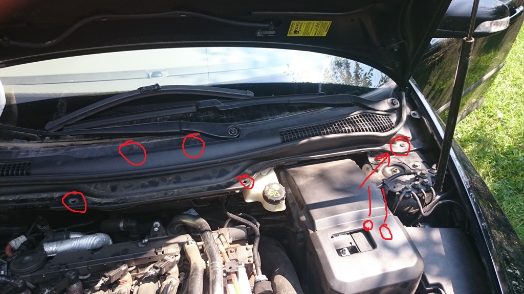

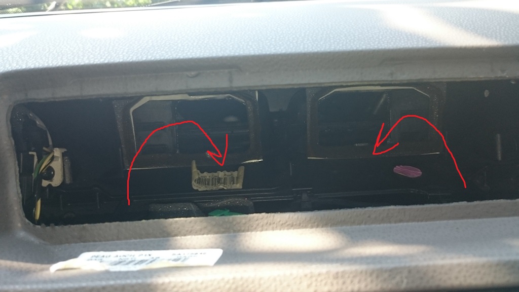

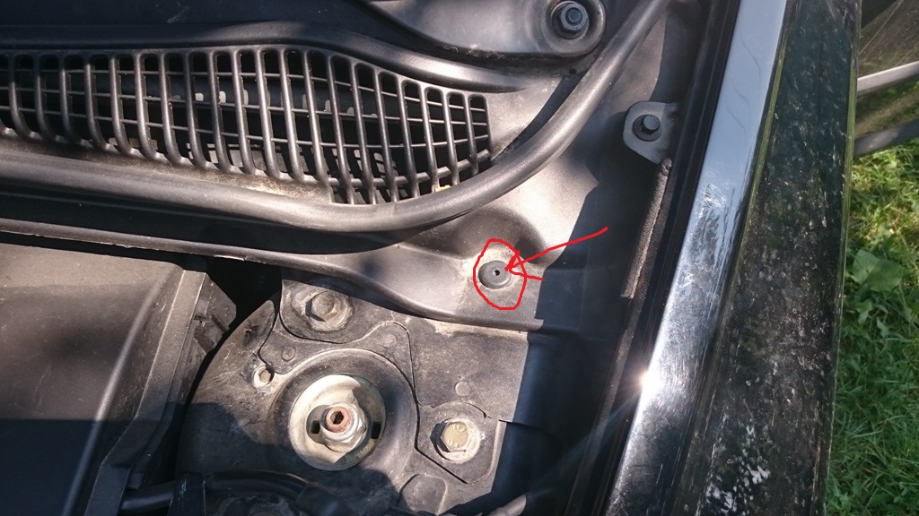

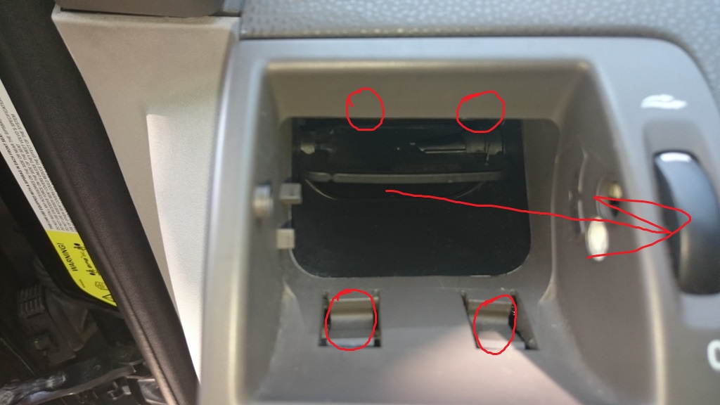

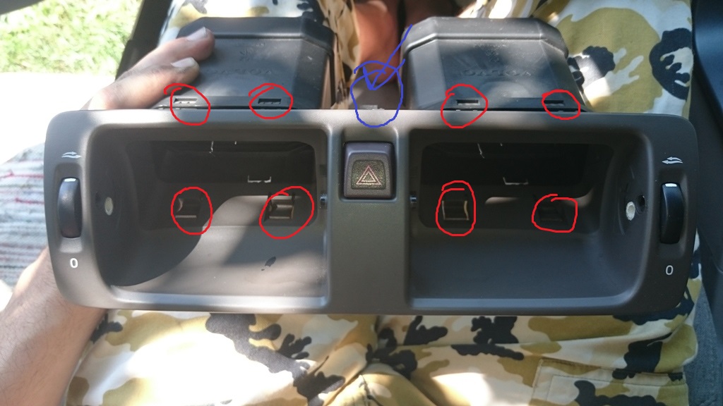

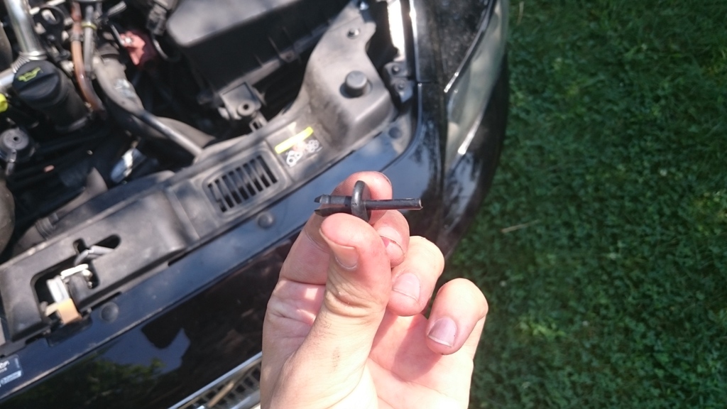

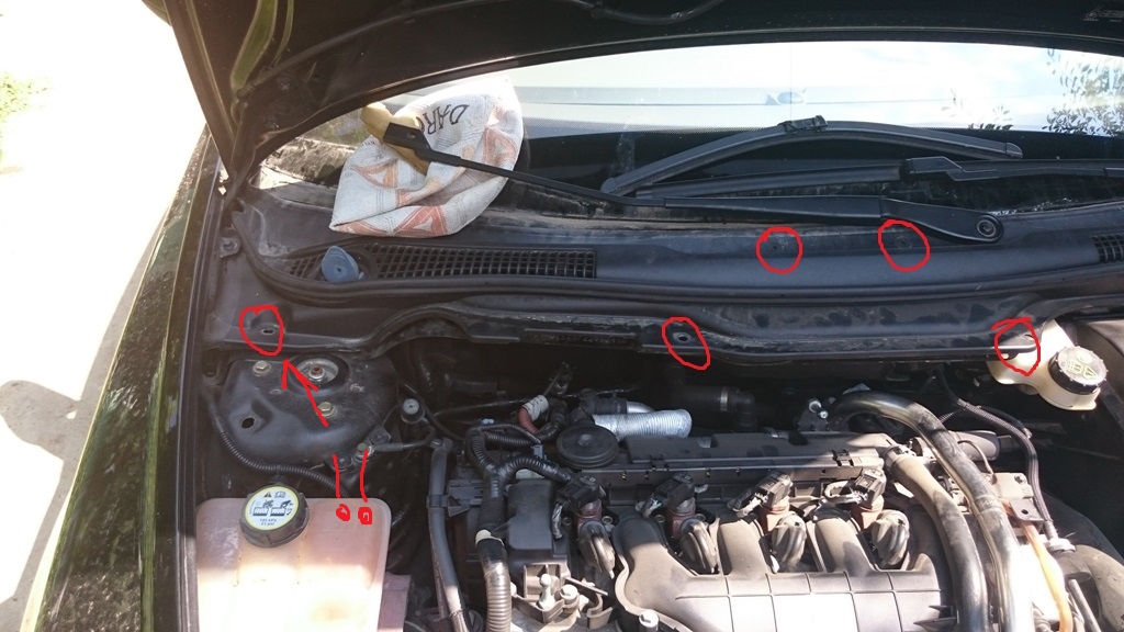

Poza Nr.1, 2, 3,5 - Masca centrala are 4 clipsuri, similare celor de la compartimentul de sigurante interior, se apasa in mijlocul clipsului si tija lui iese pe partea opusa, atentie sa nu o pierdeti. La remontare ar trebui unse cu ceva, pentru a nu rupe tija, eu am reusit sa rup una sper sa gasesc de cumparat astfel de clipsuri. Cele mai problematice sunt cele de la amortizoare, deoarece nu ai posibilitare sa prinzi tija clipsului.
Poza Nr.4 -Central langa parbriz sunt doua suruburi de plastic ce au un indicator, el trebuie rotit ca in imagine ora 9 <90 grade spre stanga>Initial inticatorul e la ora 12

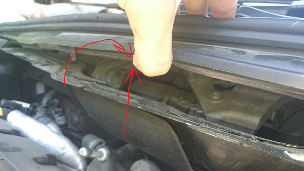

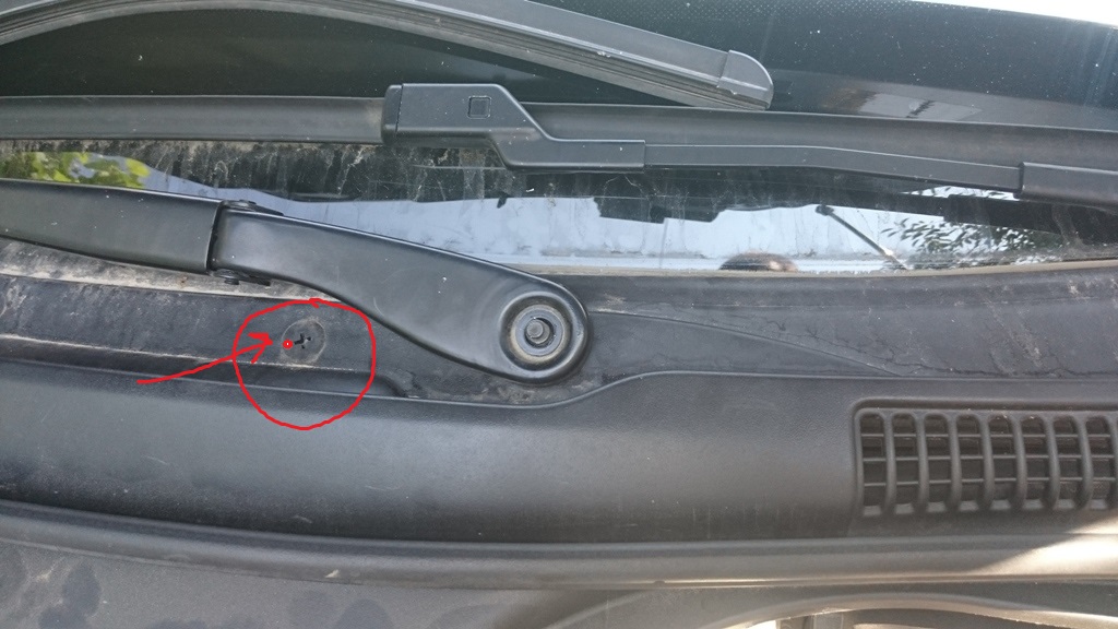

Poza Nr.6 -Deoarece nu am reusit sa scot bratul stergatorului de la pasager am ridicat masca usor, iar in spatele motorasului de actioneaza stergatoarele o sa gasiti gura de admisie aer pentru habitaclu, e un grilaj de culoare alba.

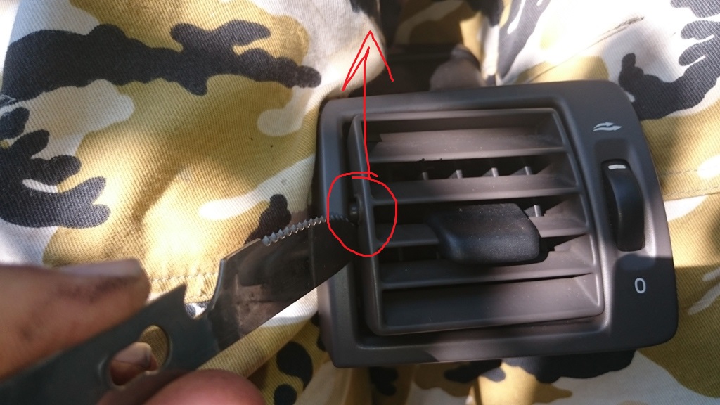

Poza Nr.7, 8, 9, 10 - Arata cum puteti demonta gurile de ventilatie frontale. Am urmarit urmatoarele video:

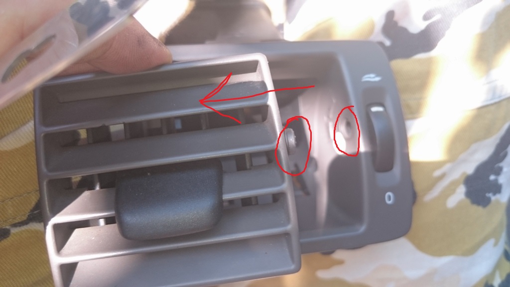

Nu am reusit sa le demontez conform video, insa am descoperit ca daca cu o lama subtire sau rigida < vezi poaza 6> se impinge usor in partea opusa reglajului de aer, grilajul de directionare al aerului iese foarte usor, apoi tragi in partea opusa reglajului <vezi poza 7>
Dupa scoaterea acelui grilaj mi-a fost mult mai usor sa demontez gurile de ventilatie deoarece am avut acces la clipsurile de prindere < vezi poza 9-10>

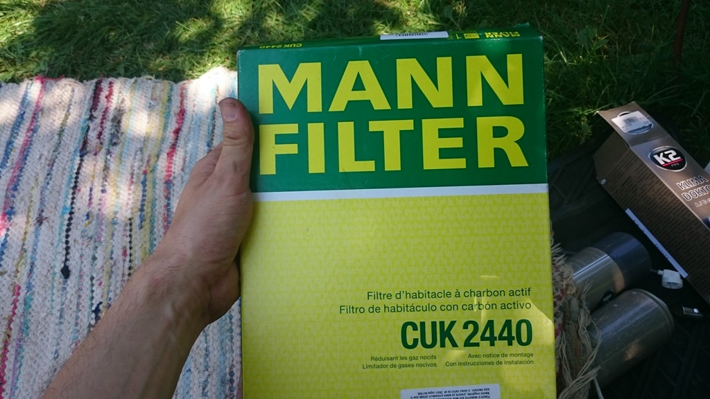

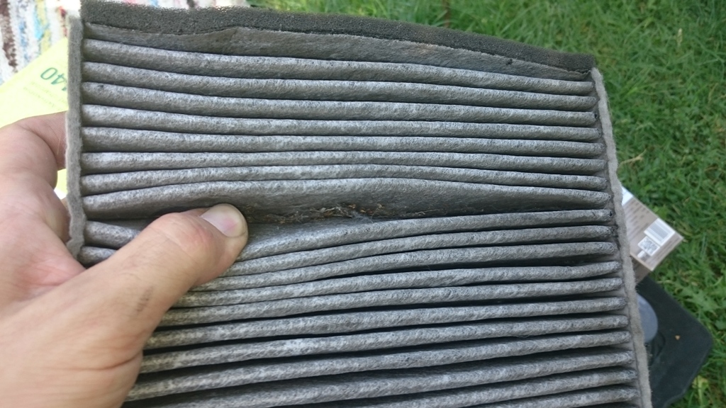

Urmatoarele poze sunt cu filtrul vechi, ce spuma am folosit si ce filtru am pus in loc.
