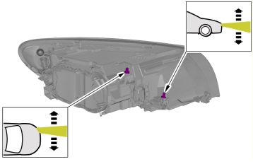

Sa-mi zici daca ai rezolvat ceva...cu pozele puse de Bogdan

Ok m-am uitat in VIDA, nimic extra fata de instructiunile normale, ai 2 tzamburusi si cam atat, nu zice ce sa faci in caz ca sunt stricate. Cel mai bine scoti farul si vezi ce e baiu' acolo, poate poti sa il pacalesti cumva.
Am scos farul si m-am uitat in interior totul pare la locul lui si nemiscat.sa il mai scot odata sa ma uit mai bine poate o fi sarit/blocat ceva pe acolo.
Problem solved! :thumbsup2: :yahoo:
Acele tamburusiuri care sunt aratate si in VADIS si in VIDA sunt puse pe niste suporturi asemenea unor sigurante de mufa,respectiv in lateralele lor undeva mai jos au doua clemute.Tragand usor de ele rotitele ies si se vede si problema.La mine cel putin crestaturile tamburusilor cu urmatoarea parte a reglajului erau tocite unele de unde si imposibilitatea de a regla farul.Totusi se pot regla cu imbusul din partea ce a ramas pe far pentru ca aceea e cea principala,dar asta trebuie facuta cu farul dat jos.
