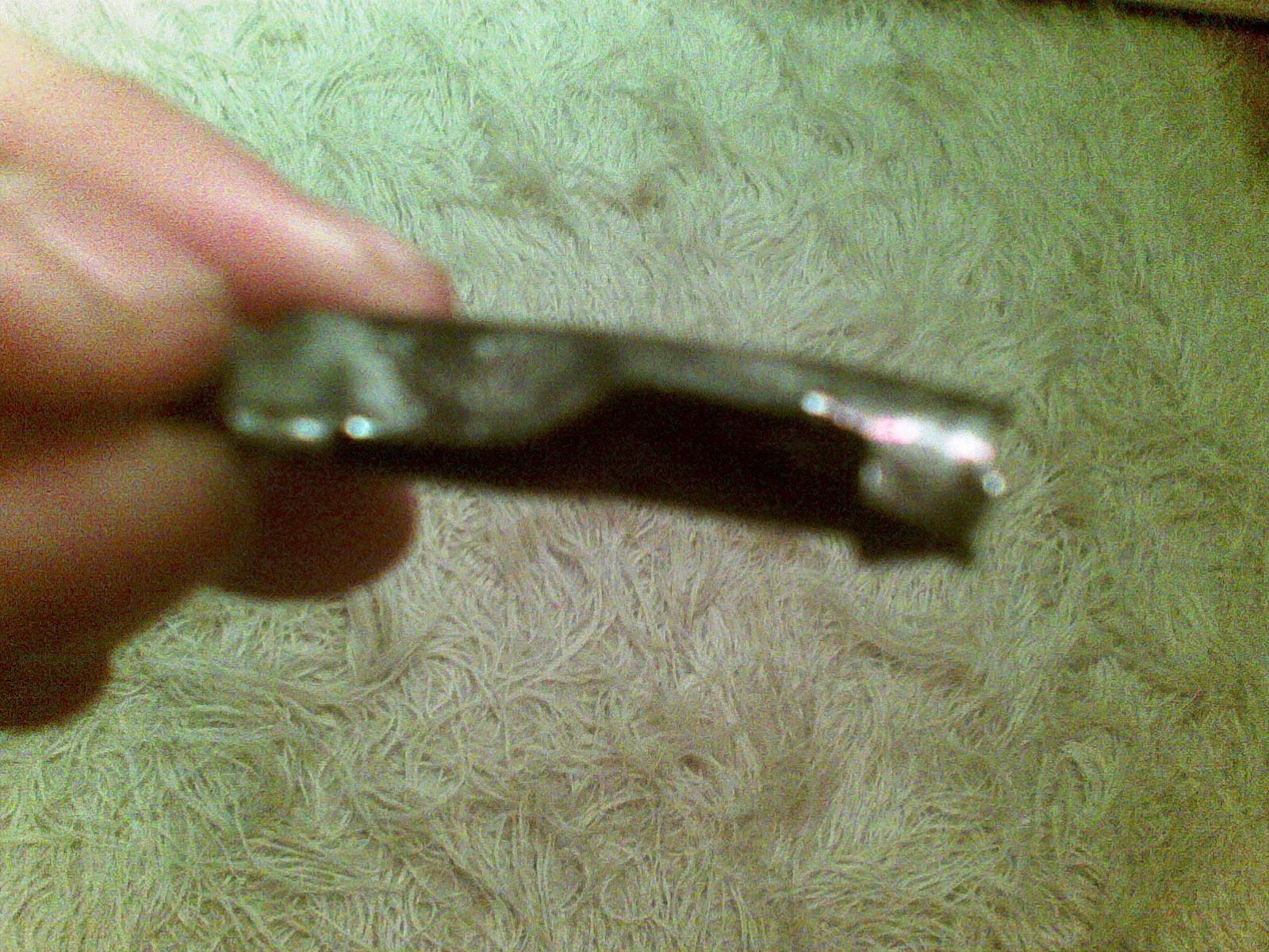

Am vrut sa scot masina din garaj si dupa ce am facut cam 5-10 metrii cu masina, mi sa blocat complet roata spate dreapta.Am tras frana de mana si am vazut ca era tare...deci a ramas blocata frana de mana.Mentionez ca roata a ramas blocata complet, deci am tarato vreo 3 metrii dupa mine.Cand am vazut asta, am incercat sa dau cu spatele inapoi in garaj si atunci a sunat urat, ca si cum s-ar fi desprins ceva de acolo de la roata de la sabotii de frana de mana...cred ca kiar s-au desprins sabotii de pe dreapta si din pacate mi sa si rupt ceva de acolo, nu stiu ce :( :(.Am reusit sa bag masina in garaj, cu greu, si am dat roata jos de pe spate sa vad ce sa intamplat.Am vazut ca tabla aceea din spatele discului de frana, care acopera sabotii de frana de mana, s-a taiat ca si conserva intr-un loc, pe unde mi-a cazut o bucata de fier, deci s-a rupt ceva inauntru la saboti.
Intrebarea mea este...oare ce s-a putut rupe inauntru si oare a afectat cu ceva discul de frana?
Atasez niste poze cu bucata de metal care s-a rupt dinauntru si a iesit afara prin taietura respectiva a tablei aleia de protectie.
Va rog sa ma ajutati cu niste sfaturi....sunt tare suparat de cele intamplate si nu stiu la ce costuri de reparatie sa ma astept :( :(
Pozele le-am facut cu telefonul acuma seara si nu sunt foarte clare, dar sper sa va dati seama cat de cat de unde s-a rupt bucata respectiva.
Va multumesc
Pare sa fie distantierul dintre saboti.
Din cum se vede, cred ca este distantierul dintre cei 2 saboti. E ca o limba prin care trece un arc. Trebuie sa aiba 2 distantieri pe fiecare parte (unul sus si unul jos). De ce s-au blocat? Posibil cablu frina de mana gripat? Nu cred sa fi avut cum sa-ti afecteze discul, dar iti trebuie piesa respectiva si posibil saboti + eventual cablu daca-i blocat. Succes!
Cablul pana acuma mergea bine.Nu dadea semne sa ramana blocat.Patania asta am avut-o dupa ce am spalat masina si am lasat-o in garaj vreo 2 zile fara sa umblu cu ea.o fi intrat apa la saboi si au ramas intepeniti...sau poate pur si simplu a fost coincidenta si asta s-a intamplat din alte cauze.Cablul de frana banuiesc ca se poate degripa...ca am vazut ca costa o gramada de bani...sabotii oricum vreau sa  cumpar altii noi....problema e....oare piesa aceea care s-a rupt, banuiesc ca si arcurile s-au deteriorat....cat ma costa oare sa schimb arcurile si sistemul acela care s-a rupt?se gasesc de cumparat separat piesele respective sau trebuie cumparat tot ansamblul? :(
Incearca sa vezi un pret nou la tot ansamblul. Daca nu, vezi pe la dezmembrari arcurile si distantierii si ia-ti numai sabotii. Cablul ??? daca e gripat, il poti degripa poate, dar se va gripa cu siguranta iarasi. Poate fi rupt si sirmele rupte sa-l fi blocat. Pina nu desfaci sint numai supozitii. Succes

Ala e expander-ul si parca era in jur de 70RON ? Da-mi te rog pe mail o poza cu el si seria de sasiu si te ajut...

Azi am desfacut discul de frana si m-am uitat ce s-a rupt.... :( :(.Din pacate este destul de nasoala treaba.....marea problema este ca s-a rupt si o bucata de metal din fuzeta, arata ca si un cub, este din aluminiu, care are rolul de a sprijini sabotii.Fuzeta cred ca este o gramada de bani de schimbat si am vorbit cu cineva si zicea ca se poate suda frumos si ca nu ar fi nici o problema.Oare kiar se poate suda sau ar trebui sa schimb fuzeta cu totul, ceea ce este foarte nasol :(.
Si cred ca ar mai trebui si cablul de frana de pe partea dreapta.
