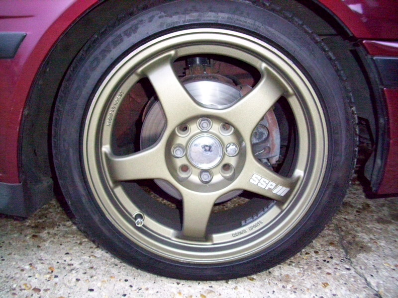

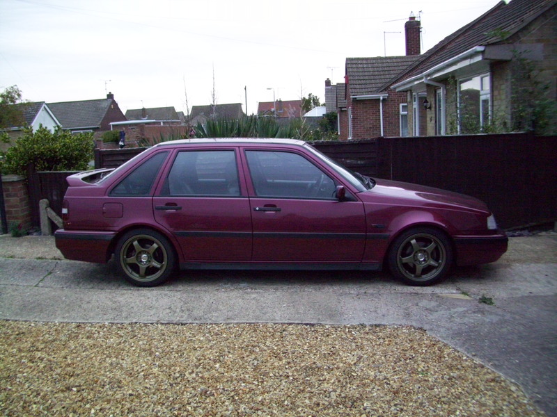

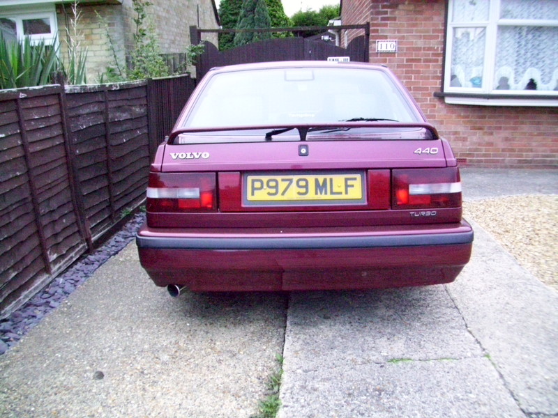

Mi-am pus jenti pe 16 si cauciucuri de 195 / 45 /16. Pb e ca-mi atinge aripa spate cauciucurile. Ce sa ma fac??? Inaltatoare de arcuri sau ...? Toti "purtati" numai 185???

am arcuri noi, amortizoare noi, ...si degeaba. Daca urca cineva in spate, imi freaca cauciucul de aripa.Ce arcuri mai tari sa-mi pun? Sau inaltatoare??? Tuce cauciucuri ai in poze?

can nasol,si eu am facut o proba cu niste jentipe 15" siaiurea la fel la 3 persoane in spate atingea maiales la viraje,cineva a zis ca se umfla aripa dar nu te sfatuiesc asa ca problema ta e dint ET-UL JENTII vezi ca scrie ce et are janta et-ul recomandat este 37 la ogan este 39 daca pui cu un et mai mare risti sa ti frece in telescopae daca ai un et mai mic iti freaca in aripa la greutate!!!!probat e mine ;) si asta o stiu si de la modratorul acestei serii  8)
avand in vedere ca ai talon mic la cauciucuri nu ar trebuii sa atinga, mai mult ca sigur ai arcurile slabe. eu am cauciucuri pe spate 205/55/R16 si tot asa imi atingeau, am schimbat arcurile si telescoapele pe spate cu unele sport, bine am taiat buza interioara a aripii, si nu mai atinge nik........... la ce jante ai, ai putea sa cobori putin masina cu vreo 4 cm numai din arcuri, arata si mai misto  ;)
Pb e ce nu se gasesc arcuri sport pt volvo seria 4... Raspunsul asta l-am primit de la toate mag de tunning. De asta voiam macar inaltatoare sau distantiere. Am arcuri noi dar daca se urca 2 pers in spate, e jale. Sa o transform in coupe?>???
