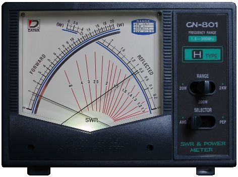

Trebuie un aparat pe numele lui reflectometru(SWR meter), cu acel aparat vezi cu "ce putere dai" si cat este reflectata. In functie de cat este reflectata te apuci si muti antena pe masina pana gasesti punctul optim DAR asta se face daca vrei maximum posibil, dupa ce ai gasit punctul optim in functie de cat ai reflectata te apuci si ridici/cobori spicul din cele 2 inbus-uri, totusi un user normal nu sta sa-si bata capul, el pune antena unde vine mai bine/comod/estetic si asta este .
Problemele sunt cand ai statia modificata si emiti cu puteri mari, daca ai reflectata peste 1.3 si emiti cu 40W poti arde finalul statiei, in mod normal o reflectata buna trebuie sa fie 1.2 .
Asa arata un reflectometru .

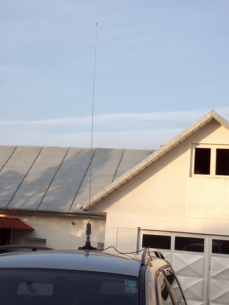

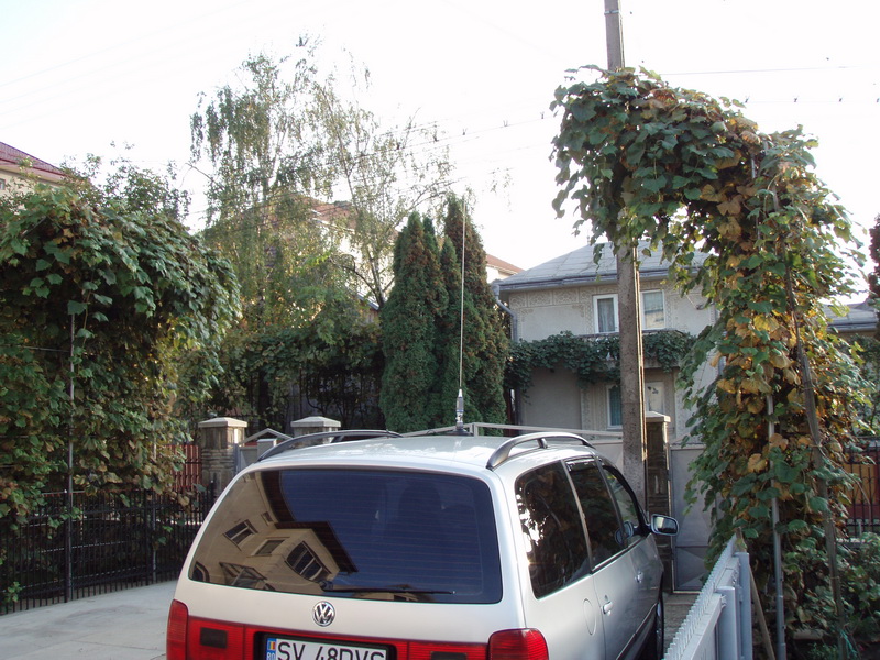

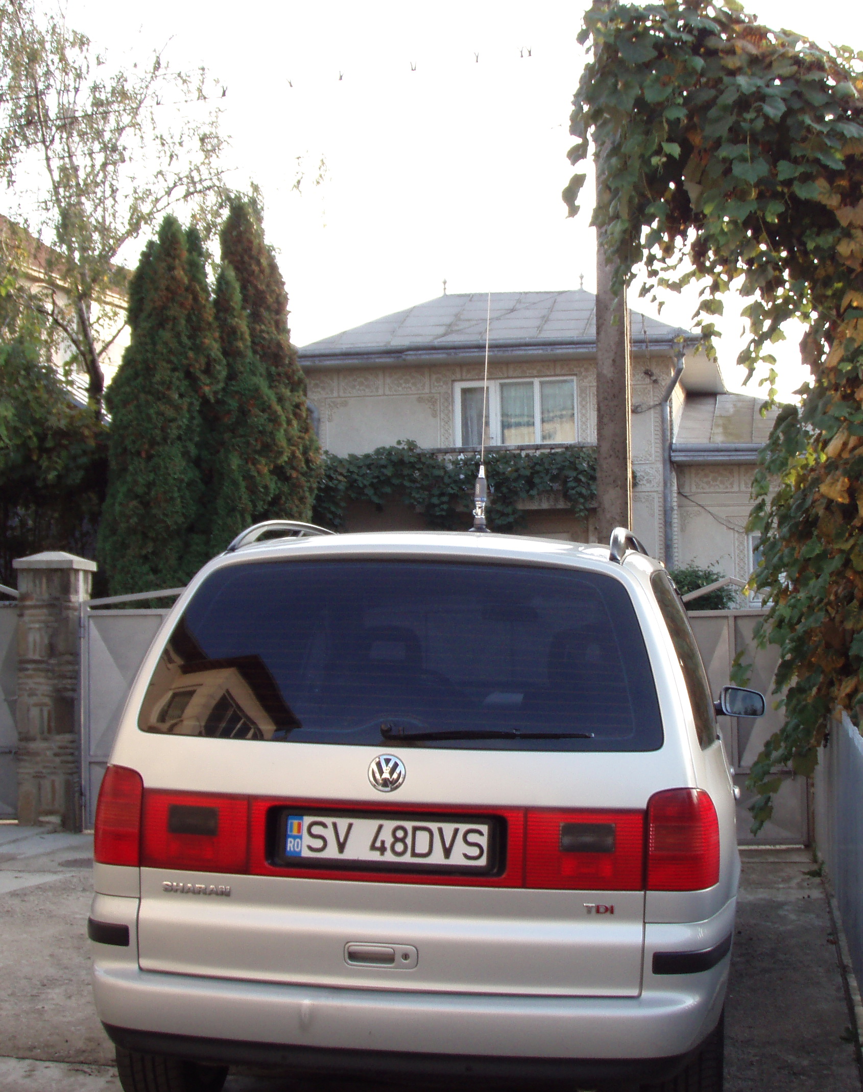

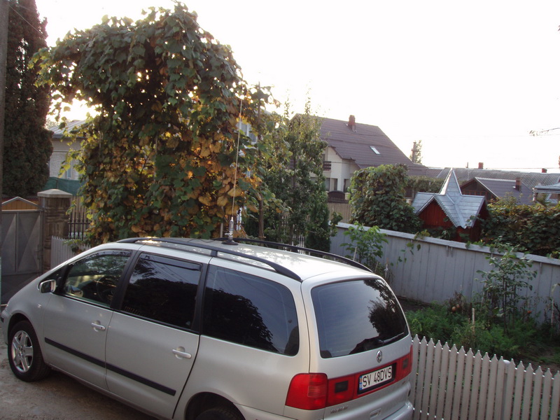

Finally,mi-am comandat si eu o portabila Midland 42 la care am atasat recomandarea lui @Bogdan G: un sirio 5000 turbo.
M-am suparat ca azi iar am cazut in plasa. Si cu ce viteza..... 62km/ora. Rusinicaaaaa... :angry:
Sa vezi ce receptie buna o sa ai, sa ne spui si noua cum este jucaria .
Cat are antena si cat este talpa magnetica?
La o antena mare trebuie o talpa macar de 16cm.
196,5cm doar antena, fara baza:)
Iar baza are 18cm, sau cel putin mie asa mi-au dat antena si mai este una de 16cm, mai mici nu am vazut pt astfel de antena .
Abia luni intru in posesia ei.
Sper ca pana atunci sa nu ma mai lovesc de "vanatori" de amenzi.Imi ajung 2 luna asta :angry:
Magnetul cica e de 180 mm, lungimea antenei 1765 mm.
