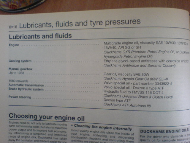

Posted 24 Apr 2010 · Report post Salutari.Am si eu niste probleme legate de volvo-ul meu, 440 1.8 benzina '96, volan pe dreapta. Am cautat pe forum si ba nu am gasit, ba am gasit si nu am inteles, ba am ramas in ceata Daca ma puteti ajuta v-as fi foarte recunoscator.1 - Trebuie sa-i fac schimbul de ulei si nu am nici o idee ce ulei trebuie sa-i bag. Care e cel mai bun?2 - La bord langa butonul de incazire la scaune, am un led rosul ce se aprinde/stinge intermitend. Ce inseamna asta? Am banuit ca este legat de: http://www.volvo-club.ro/forum/index.php/topic,5597.0.html dar nu am inteles mare lucru de acolo. Imi puteti explica cum se citesc alea?3 - Ma enerveaza la culme functia de blocare a motorului. Daca am oprit motorul langa o antena GSM, nici o sansa sa-l mai pornesc. Degeaba apas pe telecomanda. Trebuie sa imping masina dupa un bloc ceva. Cred ca interfereaza cu telecomanda. Am intrebat multa lume si au crezut ca-i iau la misto!Mentionez ca inchiderea centralizata este originala a masinii.3 - Imi arata ca am usa deschisa, de vreo 2 saptamani. M-am asigurat ca sunt inchise toate usile si degeaba. La butoanele de la usi, in spate vad ca nu au tzamburucul ala care e in fata, par diferite. E normal? Ce parere aveti?Va rog sa ma ajutati MultumescAdrian Share this post Link to post Share on other sites
Posted 24 Apr 2010 · Report post 1-- schimb de ulei. Incearca cu un 10w 40 Mobil si filtru de ulei Mann2.-- Ai niste erori pe care le-a stocat compiuterul masinii (asa se aprindea si la mine inainte, dupa ce am rezolvat cu erorile s-a stins, nu mai palpaie in timpul mersului ) 3.-- Verifica mufele de la toate usile, ai una scoasa; in spate sunt putin diferite de cele din fata, mufele din spate le gasesti sub tetiera aceea... Legat de immobilizator si eu am probleme de genu ... dar acum stiu unde sa parchez . Am incercat multe variante ,topicuri..., nimik ajutator. Share this post Link to post Share on other sites

Posted 26 Apr 2010 · Report post Referitor la ulei http://www.volvo-club.ro/forum/index.php/topic,7840.0.htmlsau ....... Share this post Link to post Share on other sites
Posted 29 Apr 2010 · Report post Ptr ulei trebuie sa zici exact cati km are.Io am un 440 cu 223.000 si am bagat 10w40 Mobil.Mare greseala,este prea subtire(ori ca e Mobil ori ca e 10w40).Am bagat Castrol 10w60(mai gros) si merge mai bine-numai tacane la rece,numai mananca ulei,etc etc.0-100000 km 5w30,100-200000km 10w40, peste 200000 10w60 zic euTamburusele de la usa mai au prostu obicei sa se disloce si alergi dupa el cu surublenita,daca e aprins mereu inseamna ca cva il tine compresat,verifica cu o surubelnita vba mea:P Share this post Link to post Share on other sites

Posted 2 May 2010 · Report post Ok,10W60 dar cum se comporta pe timp rece?10w60----10 reprezinta vascozitatea la rece ,60 la cald.la motoarele vechi conteaza cea la cald ,ca atunci cand se incalzeste uleiul si se dilueaza sa nu fie prea apos si motoru sal consume.intre 10w40 (recomandat ptr volvo 440) si 10w60 pe timp rece nu e diferenta.Acum depinde si ce cumperi,nu poti compara Mobil1 cu castrol.La cald ia 60 ptr motoare cu km multi,Oricum volvo 440 pana porneste se invarte de cateva ori axu(din cauza pompei de injectie) asa ca nu va faceti grija cu lubrefierea.Si nu baga aditivi sunt de tot..... Share this post Link to post Share on other sites

Posted 4 May 2010 · Report post Eu, unul, sunt in ceata Serios.10w40 buuun am inteles.Sooo... Mobil sau Castrol ? Share this post Link to post Share on other sites

Posted 6 May 2010 · Report post Deci 4L de ulei 10w40 Mobil1 + Filtru Mann = 110 ron din care 30 de lei filtrul.Merge? Iau? Imi ajung 4? Share this post Link to post Share on other sites
Posted 7 May 2010 · Report post Deci 4L de ulei 10w40 Mobil1 + Filtru Mann = 110 ron din care 30 de lei filtrul.Merge? Iau? Imi ajung 4?Nu . In motor intra 4,6 litri . Share this post Link to post Share on other sites
