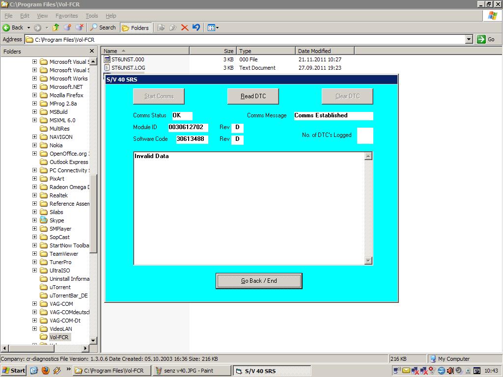

am luat o interfata k412(9141) pentru moment.Merge si pe vag.
Dar la v40 nu vede tot.Iar daca vreau sa sterg "bec ul" de la srs care l am aprins umbland pe la mufe(sub scaun) nu pot :crybaby:

@ Lik ...Mufele "vietii" cred ca sunt cea mai proasta optiune pe care au ales-o cei de la Volvo pt modele noastre! :slap:
Pana nu le-am eliminat si inlocuit cu niste conectori nu am scapat de martorul "buclucas".
BTW... problema aparea frecvent la scaunul de la sofer (logic... ;D )
Incearca sa inlocuiesti mufele de la scaune (eventual renunta definitiv la ele, refacand circutele "pe direct") si apoi sterge eroarea de SRS.
Atentie mare cand lucrezi acolo! OBLIGATORIU, bornele bateriei deconectate, foloseste o "bratara" metalica conectata la sasiul masinii, nu folosi pistol sau letcon electric si mai ales NU EFECTUA masuratori de continuitate cu ohmetrul!
Daca nu dai jos scaunele masinii frecvent pt a curata tapiteria, este cea mai indicata solutie.
Regards, avx. :kiss2:
Multumesc mult pentru sfat avx,dar tind sa cred ca problema este de la mufa.Doar nu am facut nimic,doar "am cautat" ceva pe sub scaun si de atuncea numai aprins e.Oricum as vrea intai sa sterg eroarea si daca chiar reapare ,nu imi ramane decat sa le lipesc.
