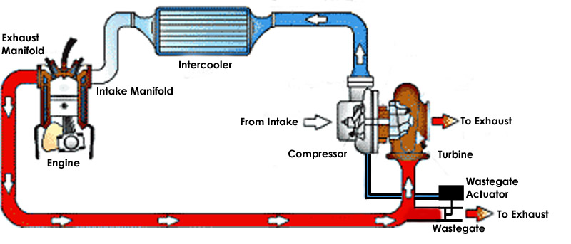

Nici la mine nu scotea nici un fum. Pur si simplu nu avea destula putere. Fasaitul normal de la turbina se aude tot timpul, eu vorbesc de un fasait de zici ca ai dat drumul la aer dintr-un compresor, adica din ce in ce mai puternic pe masura ce accelerezi. Si nu e obligatoriu sa nu mai mearga. Din cate stiu eu, si sper sa ma corecteze cei care cunosc daca gresesc, la pornire turbina nu este in sarcina. Stiu ca intra in sarcna la turatii mai mari. Dar, poate gresesc....................
Afirmatia e valabila doar pentru motoarele turbo pe bezina, la cele turbo-diesel turbocompresorul se invarte la orice turatie; se adapteaza in functie de sarcina/turatie prin geometria variabila(cele care au - de ex. VNT la Volvo). Un suierat al TC e normal la accelerare.
Mai vecine la toate motoarele turbo se invarte turbina ca deh e antrenata de gazele de evacuare, deci da cu gaze si se invarte ;D  La benzinare are wastegate (ca la TDurile vechi) la TDurile noi are VNT .
  Quote
te rog explica ce inseamna VNT si TC
MERCIC
VNT=variable nozzle turbos sau turbina cu geometrie variabila
TC=turbocharger sau turbocompresor sau turbina .
Mai vecine, ;) de-aia am si adaugat "compresor" referitor la "in sarcina", ca lumea mai are impresia ca turbina ii baga aer in motor.. :P
tocmai, ca la benzina are wastegate care-i un fel de bypass la turbina
[attach=#]
