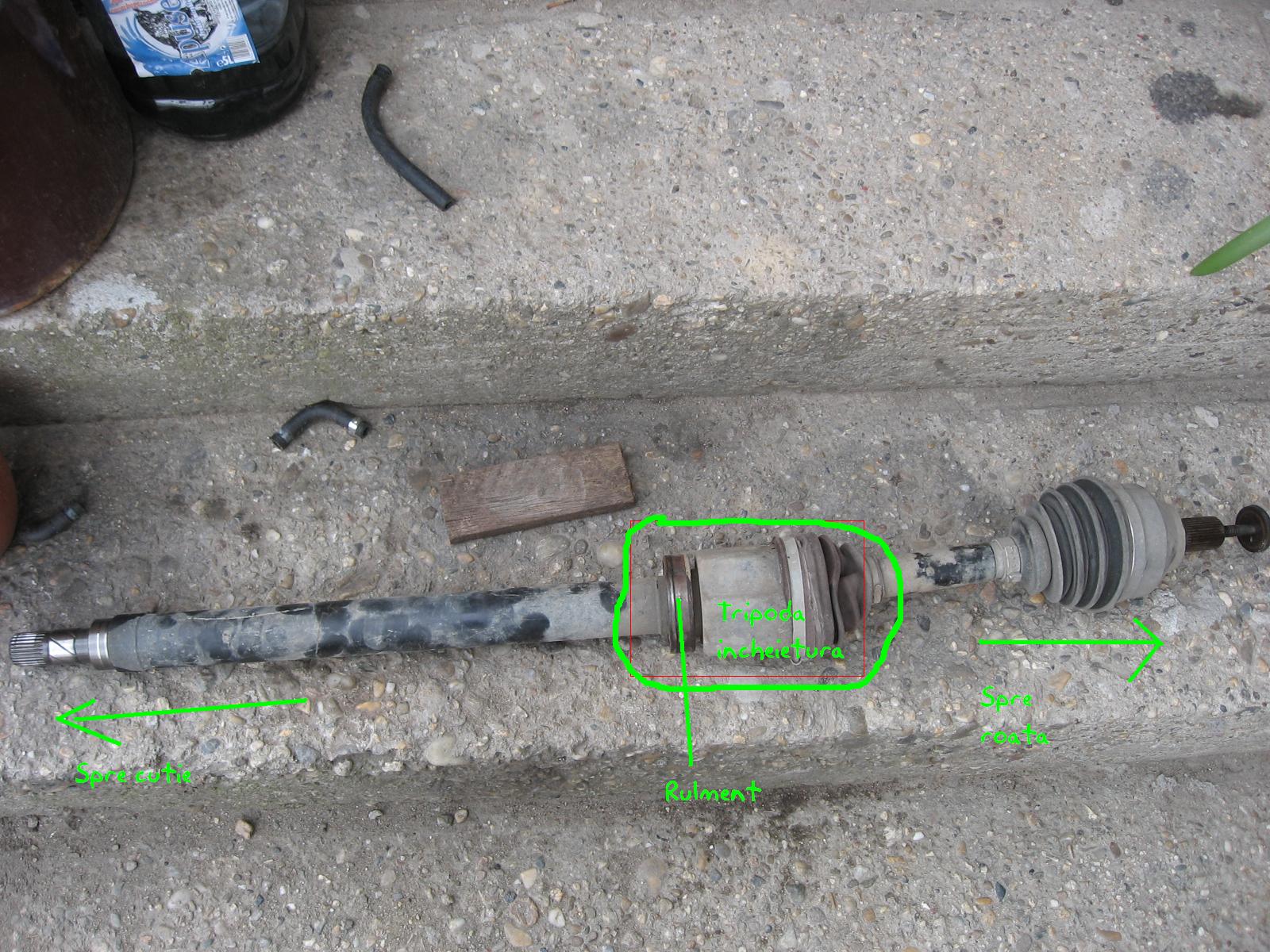

Ia fa astfel :
-Ia un amic\ajutor
-Ridica masina cu cricu' ! Partea pasagerului
-Bag-o in viteza, a 1-a
-Da scutul jos, 7 suruburi ( 4 torx 25 in fata, 3 suruburi de 10 in spate ), ai grija cand il dai jos sa inchizi ochii ca o vina praf si mizerie de nu mai vezi bine 2 zile.
-Baga-te sub masina la roata pasagaerului
-Uitate la planetara lunga, pe la mijloc ai sa vezi tripoda (mijlocul), prinsa de un suport, care e si el prins de motor, deci e din 2 bucati.
Tu prinde cu mana cu prima parte ( teava care iese din cutie pana la incheietura din mijloc ) iar pe amic\ajutor pune-l sa invarta usor usor de roata si observa daca exista joc mare in incheietura din mijloc. Adica uitate daca partea care intra in roata se misca si partea de care tii tu mana sta pe loc, credca ai inteles ce vreau sa zic, incerc sa explic babeste.
Posteaza aici cam ce joc ( cati mm ) se misca una fata de alta.
De asemenea, prinde bine de planetara si trage de ea, vezi ca nu cumva sa fie praf rulmentul care tine incheietura din mijloc a planetarei, au fost cazuri.
Prinde de planetara cat mai spre tripoda, si misca zdravan de ea si vezi daca are joc axial, vezi daca scoate sunete ciudate !
Hai ca iti pun si niste poze sa vezi despre ce vb.

simbata sau duminica,sa vad cind am timp,ma ocup de planetara sa vedem poate asta este problema si revin cu amanunte,ce joc are etc.etc.oricum va multumesc pentru tot. :(
