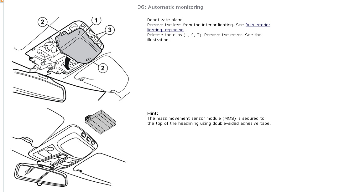

Posted 9 May 2013 · Report post Senzorul volumetric este in oglinda - FALS ! La XC90 exista 2 senzori volumetrici, amandoi in tavan, unul in fata (ca la S60) si unul in spate . De asemenea mai exista un senzor de inclinatie ce se afla in portbagaj si tot acolo ai senzori de geam spart . Pe langa toate astea ai si 6 incuietori cu senzor (usi, haion si capota) . Oricare poate fi cauza . 1 person likes this Share this post Link to post Share on other sites
Posted 9 May 2013 · Report post E acum sunt sigur de afirmatii, la mine este in oglinda, in partea superioara a oglinzi. l-am si probat functionarea mai demult, si este functional (sau era). Share this post Link to post Share on other sites
Posted 9 May 2013 · Report post Nu exista la nici un XC90 in oglinda . Acuma nu stiu la ce spui tu oglinda . MMS-ul se afla in tavan . Share this post Link to post Share on other sites
Posted 9 May 2013 (edited) · Report post Oglinda retrovizoare, cea din interior la jumatatea parbrizului. Langa led-ul de avertizare pentru centura de siguranta se afla si acest senzor. Edited 9 May 2013 by mariusb Share this post Link to post Share on other sites
Posted 9 May 2013 · Report post LOL O poza face cat 1000 de cuvinte . Oricum degeaba cauti tu defectul pe la oglinda ca nu e acolo . Share this post Link to post Share on other sites
Posted 9 May 2013 · Report post Corect o poza face cat o mie de cuvinte, CRED ca ce ai pus tu este receptorul telecomenzi sau mai degraba modulul de comanda al alarmei, ma rog nu stiu exact asa ca tac. In poza ta apare si oglinda care are deasupra geamului doua mici desene, in dreapta este senzorul de care vorbim. Apropo de alarma de la mine, ea este perfect functionala doar ca o "apuca" cand da de caldura. Share this post Link to post Share on other sites
