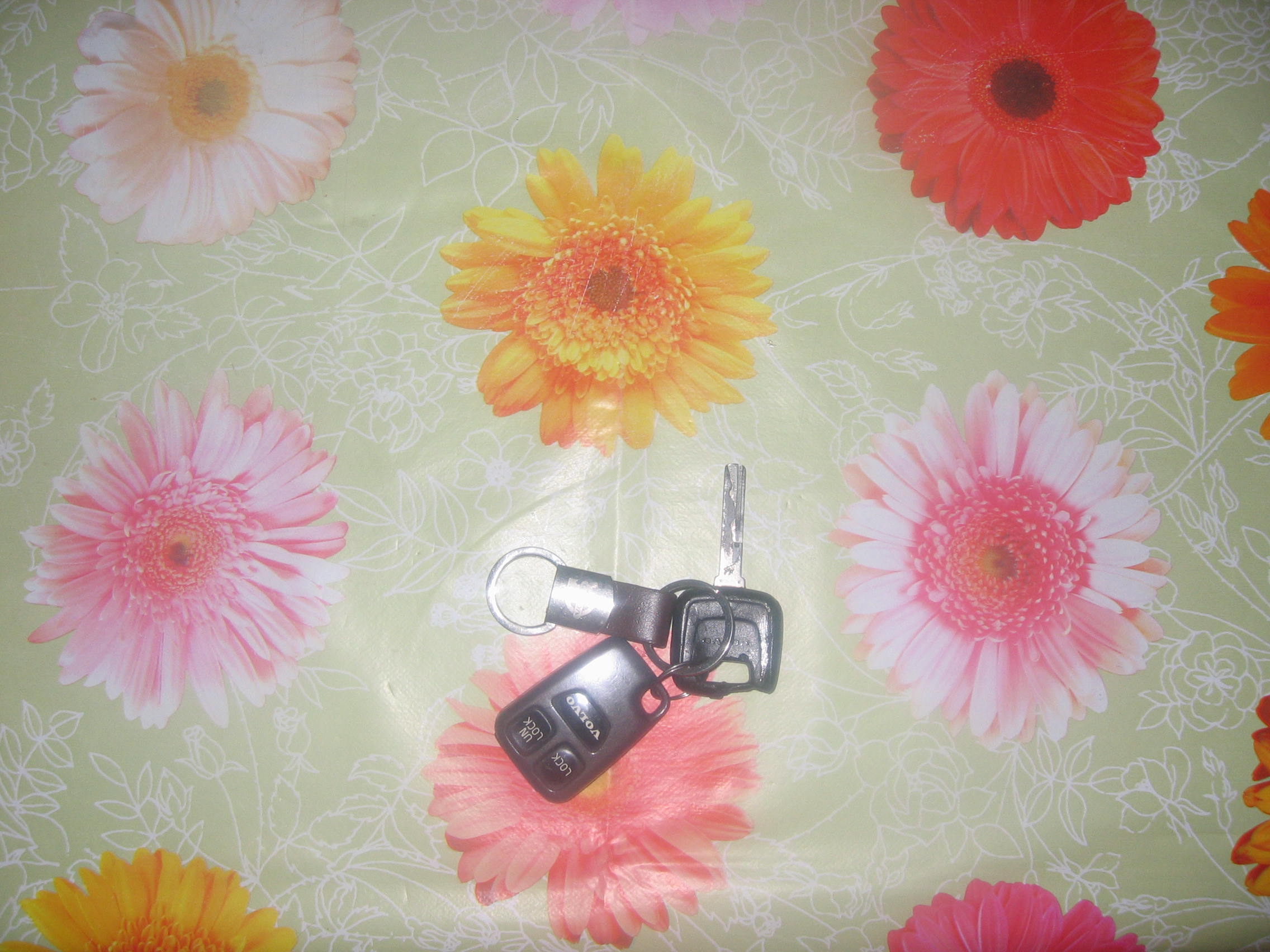

    Salut, baieti! De vreo luna incoace cheia mea s-a deteriorat foarte rau, in sensul ca se macina cauciucul de pe ea. Deja s-a dus jumatatea dinspre extremitatea unde se pune pe inel. A ramas cheala acolo. Probabil procesul va continua. Ce ar trebui sa fac? Stiu ca are un cip incorporat pe acolo. Deocamdată am infasurat-o in banda adeziva, dar arata tare urat. A mai patit-o cineva? Cum a rezolvat-o?

Trebuie sa mergi la un centru sa face o copie dupa cheie,apoi la cineva priceput / reprezentanta pentru cip

S-a rupt o parte din plasticul ala.

si una dintre cheile mele arata asemanator (a doua e nefolosita o tine sotia).  initial am crezut ca fostu´proprietar a avut caine sau ceva, dar vazand ce scrieti voi aici imi dau seama ca nu. apropo, eu tin telecomanda separata de chei in buzunarul de la blugi. nu de alta dar daca imi cade se sparge iar si costa vreo 15€ una noua (evident nu originala).

a mea a ajuns sa iasa din cuciucu ala,vreau sa vad daca o pot face tip briceag :D
Am patit la fel, s-a macinat plasticul de la prima cheie, am dus-o la un meserias care a adaptat-o cu tot cu cip la o cheie briceag , si merge perfect. Cu 500 de mii am cheie noua! ;D

Se poate adapta foarte usor o cheie briceag la masina. Trebuie luat cipul din cheia veche si pusa pe cheia noua sau direct pe contact ;) Am vazut la un meserias care a pus alarma+inchidere centralizata pe masina.

Acum doua saptamani am gasit un loc in CJ unde iti face cheie noua (normala, nu tip briceag), costa 60 RON.

P.S. tipul m-a asigurat ca o sa functioneze, el scoate chipul si il baga in cheia noua pe care o face el (era un locas, mi-a aratat) si dureaza cam 30 min.
