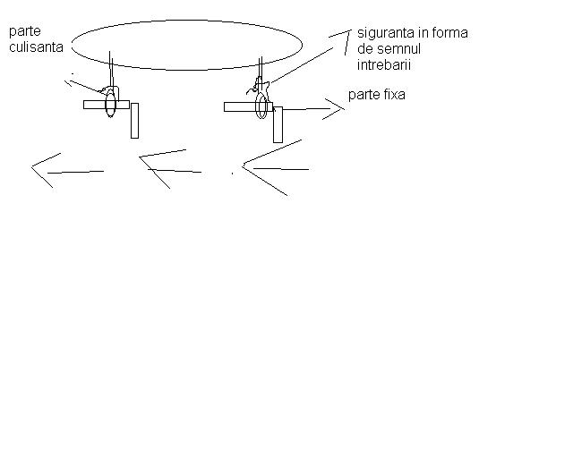

La mine o tetiera spate nu mai statea unde trebuie si tot cadea de la locul ei. Este vorba de cea de pe stanga spate. Sistemul este urmator: dinspre stanga masinii se impinge tare catre dreapta masinii (sau lovire cu podul palmei) si apoi tetiera se lasa pe fata si se poate scoate de tot (culiseaza pe niste axuri). Cea de pe dreapta cred ca se scoate catre stanga, dar nu am avut curiozitatea. Am facut o schema sa va dati seama cat de cat. Sper ca va place desenul, este "punctul meu forte"  :D

@DETONATOR: multam de poze.

acum serios, eu cautam altundeva sigurantele.
