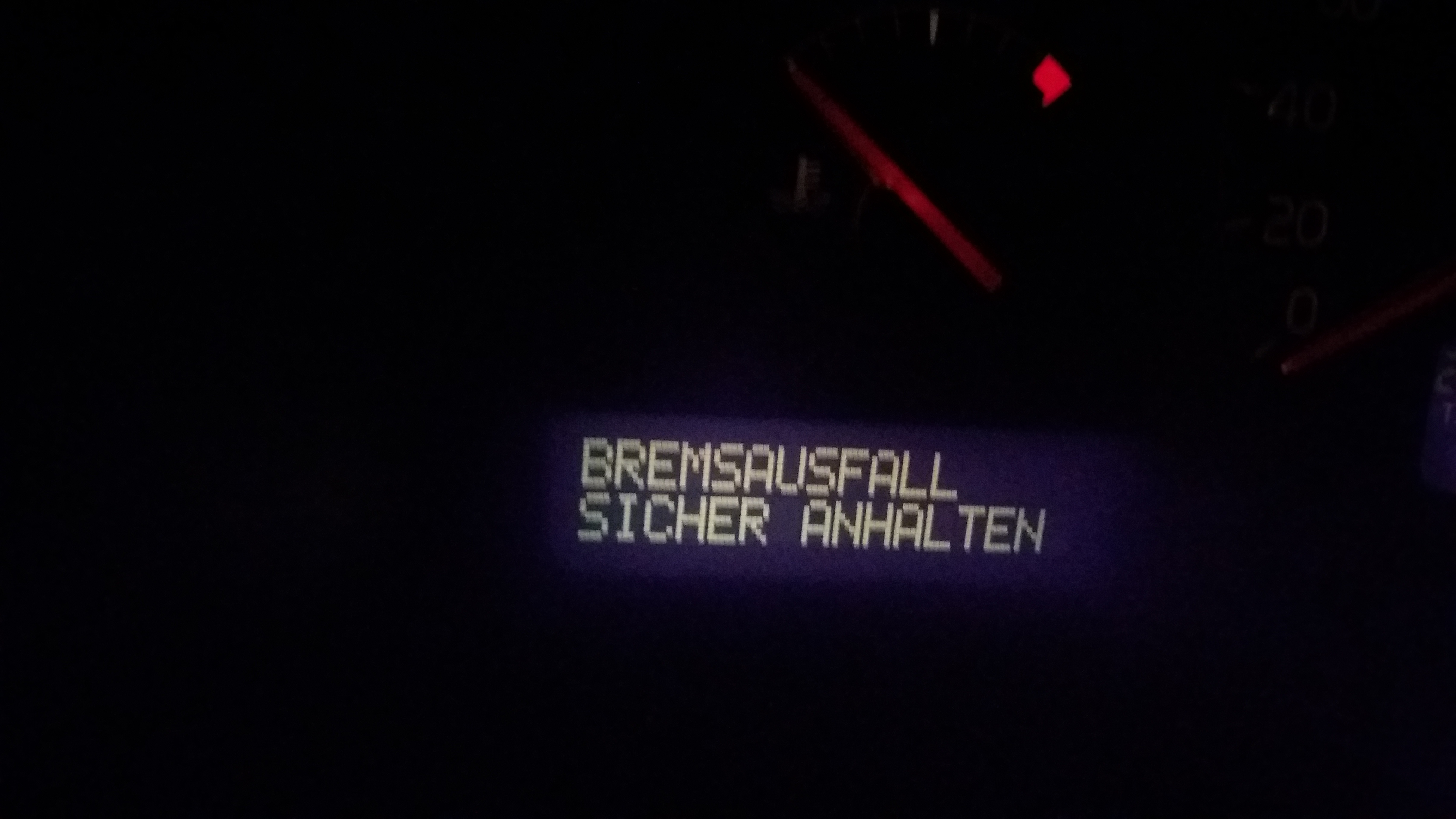

am mai postat in urma cu 2 sapt.....vi-am zis ca s-o oprit masina in mers....2 sapt de atunci masina o mers perfect fara nici o problema....ai s-a intamplat din nou.....si am reusit sa citesc erorile din bord "BRENSAUSFALL SICHER ANHALTERN" ii prima eroare insostite de beculetul de la ABS triunghiul rosu si cercul rosu cu semnul exclamari , in aceasta periuada de cca 10 min masina nu se accelera masina mergea doar relatiu. Stie cineva sa-mi traduca eroarea? "

"bremsausfall sicher anhalten" = brake failure. stop your car!
adica ai MARI probleme cu frinele. testeaz-o la reprezentanta, nu te juca cu viata ta !
p.s. thor4ever are dreptate : te deranjeaza sa scrii corect ?
ms mult.....face zgomot ciudat cand pun frana.....ar trebui sa fie de la placute.....potrivesc orice fel de placute....sau tre sa merg la reprezentanta ?
cel mai indicat este sa te duci la reprezentanta. mergi in asa fel incit sa nu ai nevoie de frine...adica incet, foarte incet.
nu cred ca este vorba despre placute.din cate stiu  volvo nu are senzori la placute.trebuie sa fie ceva mai grav.
Probabil lipsa lichid frana, sau probleme cu abs-ul. Daca fluiera la franare e posibil sa fie si placutele.In rest, ce au spus si colegii: DU-TE LA SERVICE!

electrica? o sa merg la service....ati mai patit careva asa?....n-ar putea fi din cumputeru de bord....? de ex azi dimineata cand am pornit-o , normal fara nici o eroare , masina defila perfect...am obs acul de la motrina pe full, cand in ea ar trebui sa fie 25%, am mai patit o faza la fel....si treptat in timp ce mergeam acul vizibil scadea....
E bug standard la S40/V50 primele modele .
Se rezolva cu soft nou sau cu CEM nou .

Salut. Si mie imi apare bremsausfall sicher anhalten.Am vrut sa pornesc masina si ciuciu baterie.. La a doua incercare a aparut eroarea. Faptul ciudat ca atunci cand pun contactul sa dau la cheie se aprind farurile si stopurile. Eroarea sa fie de la baterie sau ceva mai grav?  mersi.
Mentionez ca asta nu e masina din profil. Buba e la cea veche. Volvo S80 an 2002.
Edited by cristiann
Revin cu raspuns. Schimbat bateria si rezolvat tot. Usa sofer se inchide acum si nu mai apare nici o eroare.
