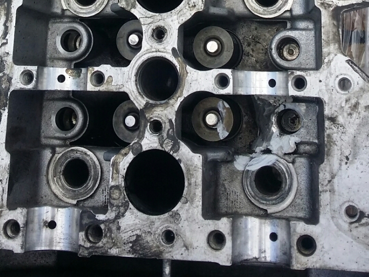

Posted 28 May 2017 · Report post Salutare oameni buni . Am si eu aceeasi problema, am nevoie de o chiulasa de motor D5244T4 , 136KW , 185CP , la un XC90 / 2006 . Daca puteti sa-mi recomandati , va multumesc . Share this post Link to post Share on other sites
Posted 28 May 2017 · Report post Pai ce a patit cea veche ? Share this post Link to post Share on other sites
Posted 29 May 2017 · Report post Probabil a rupt un culbutor sau s-a rupt distributia, daca este asa se poate reparara la sub jumatate din costul unei chiulase second hand. Te pot ajuta eu cu reparatia ei, va functiona la fel ca una noua, bine-nteles ca oferim si garantie. 1 person likes this Share this post Link to post Share on other sites
Posted 2 Jun 2017 · Report post A fost sudata deja acum 2 ani si anul asta s-a dus in acelasi loc si am dus-o la SM ,am auzit ca sunt buni la reconditionat, dar mi-a zis ca din pacate nu se mai poate face .Da, la un culbutor s-a dus si a rupt o bucata din ea. Share this post Link to post Share on other sites
Posted 2 Jun 2017 · Report post Se poate vedea locul marcat cu vopsea gri Share this post Link to post Share on other sites
Posted 3 Jun 2017 · Report post Vezi la colegul Sandro de la Zalau daca gasesti . Share this post Link to post Share on other sites
Posted 4 Jun 2017 · Report post A fost sudata oribil!!! Are la baza gaura de scurgere a uleiului? Eu totusi zic ca se repara. S a ajuns aici din cauza tachetilor uzati. Share this post Link to post Share on other sites
