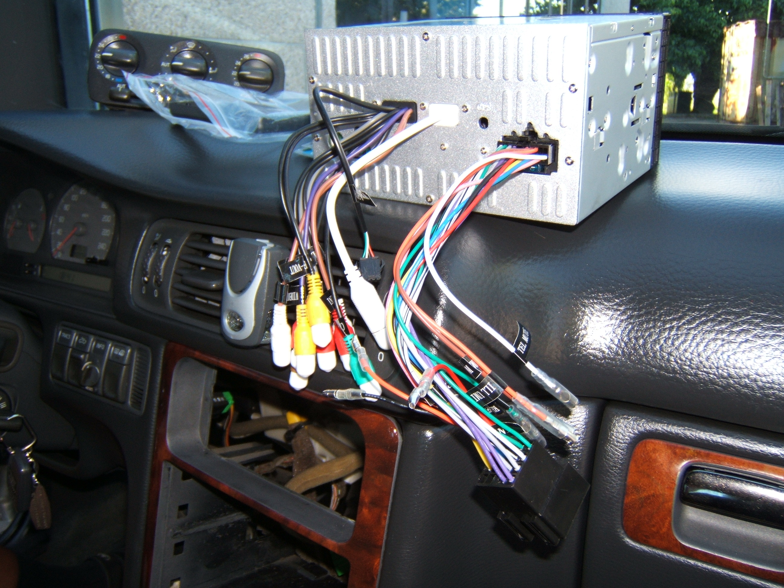

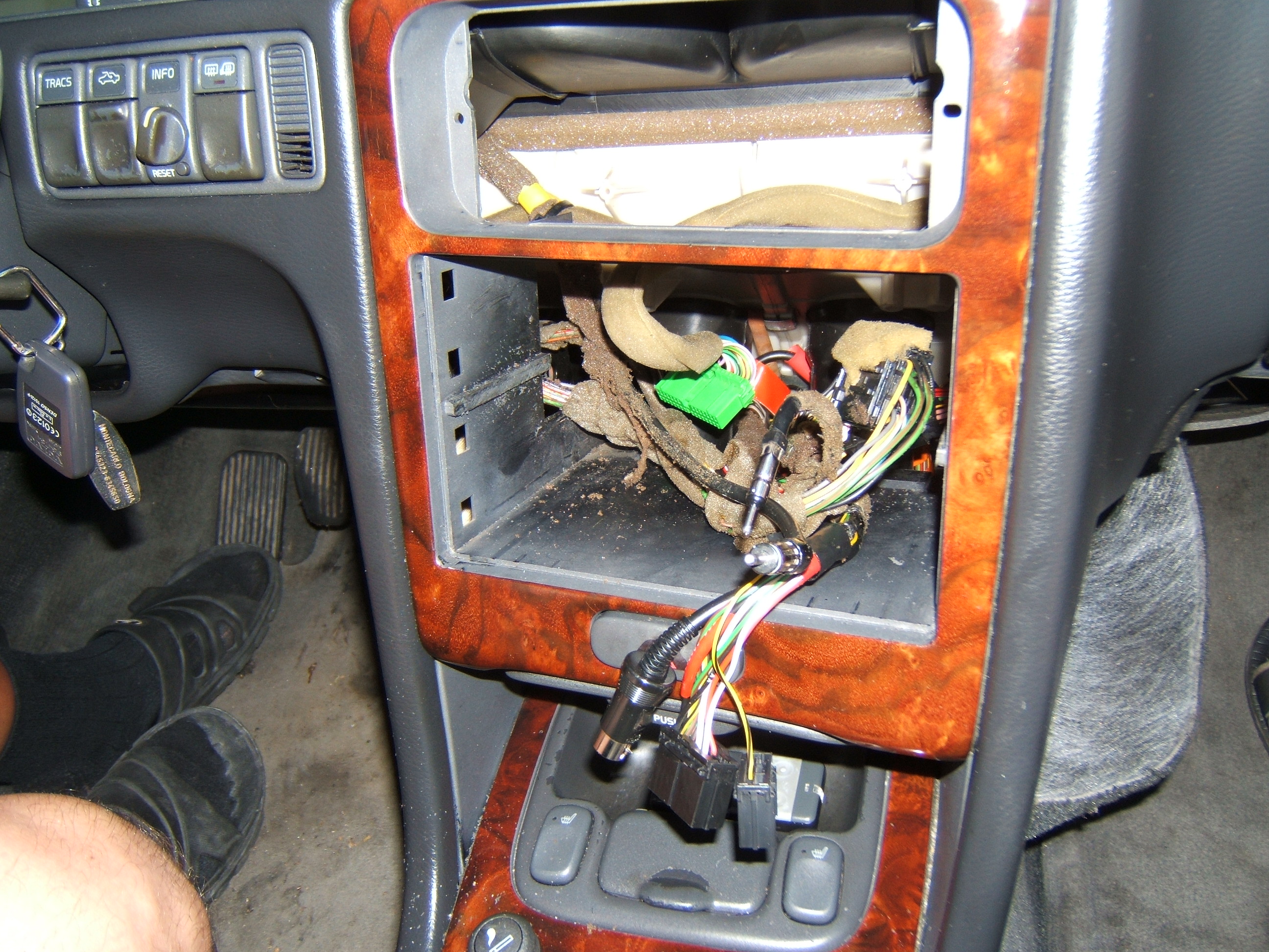

  Am nevoie de putin ajutor.Am cumparat un DVD 2DIN pt a inlocui CD-ul de pe masina(care nu mai vroia sa imi citeasca CD-urile facute) care este SC-900.Problema mea este ca nu stiu cum sa il leg(ma refer la fire).DVD-ul are mufe standard ISO pe cand masina are cu totul altceva.Mentionez ca masina are 8 difuzoare si amplificator puse din fabrica de Volvo.
  Intrebarea mea este daca are cineva o schema a CD-ului SC-900(cu iesirile firelor;ce reprezinta fiecare) pt a putea lega firele de la noua achizitie????(nu stiu care si cum sunt firele de la difuzoare,alimentare,etc).

  Atasez si 2-3 poze pt a intelege despre ce vorbesc
  Nu corespunde acea schema cu ce am eu.Dar oricum multumesc.Am reusit pana acum sa gasesc care sunt firele de alimentare;restul sper sa le gasesc maine(cele care duc in amplificator,antena,etc).

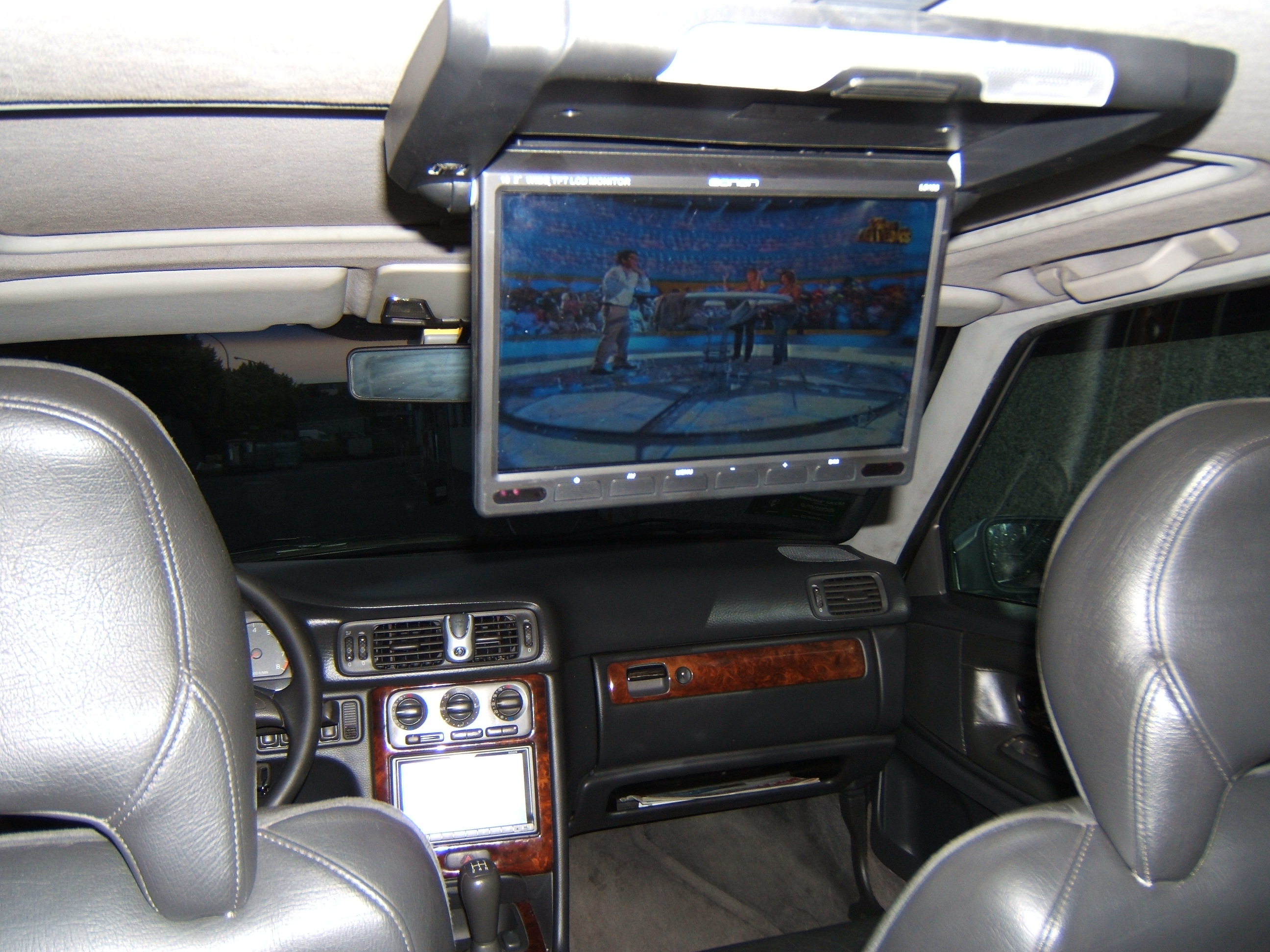

  Te referi la un filtru deparazitar cred.Sper sa se rezolve asa sunetul,dupa care am mai luat si un monitor pentru spate care il montezi pe plafon (este Flip Down) si sa vedem de unde pot sa il alimentez.La fel ,am luat si o camera video pt masalier care cred ca o sa o alimentez de la un stop (direct de la becul de masalier) + trebuie sa gasesc si unde este sonda de pe cutia de viteze ca sa fac legatura cu DVD-ul ca sa stie cand sunt in masalier.
Monitorul din spate il alimentezi tot din bord, pentru ca oricum trebuie sa tragi firul pentru semnal video (la una din mufele galbene). Camera de marsarier o legi la bec (plus si minus) si atat fara sonde sau alte chestii dastea. Cand  bagi in marsarier primeste curent si camera (de asemenea si camera trebuie legata la unitate in fata). Majoritatea mai au un fir care se leaga pe frana de mana, ca sa nu poti sa te uiti la filme in mers. Ca sa mearga, trebuie pus firul ala pe masa. Restul de mufe: RCA galbene iesiri video, RCA albe si rosii iesiri audio (rosu plus, alb minus)= statie subwoofer, cea verde nu am idee. Restul vezi ce scrie pe ele si daca nu intelegi posteaza aici culoarea si ce scrie, ca poate te mai ajutam cu idei.

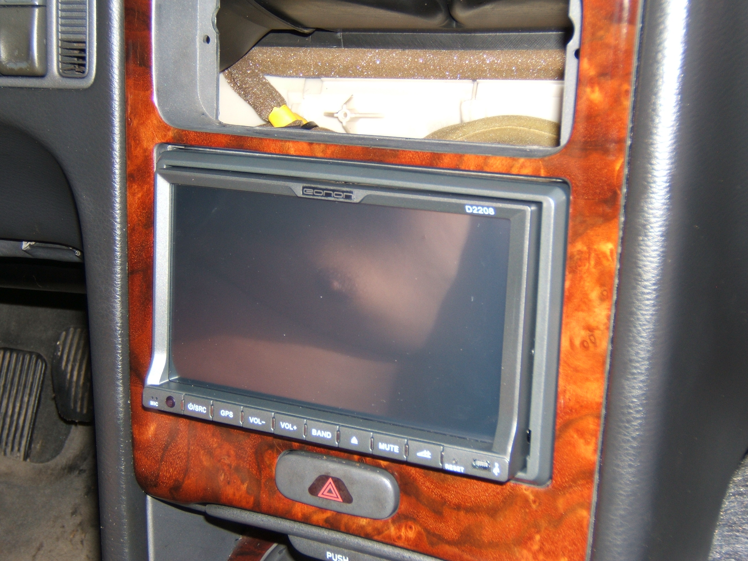

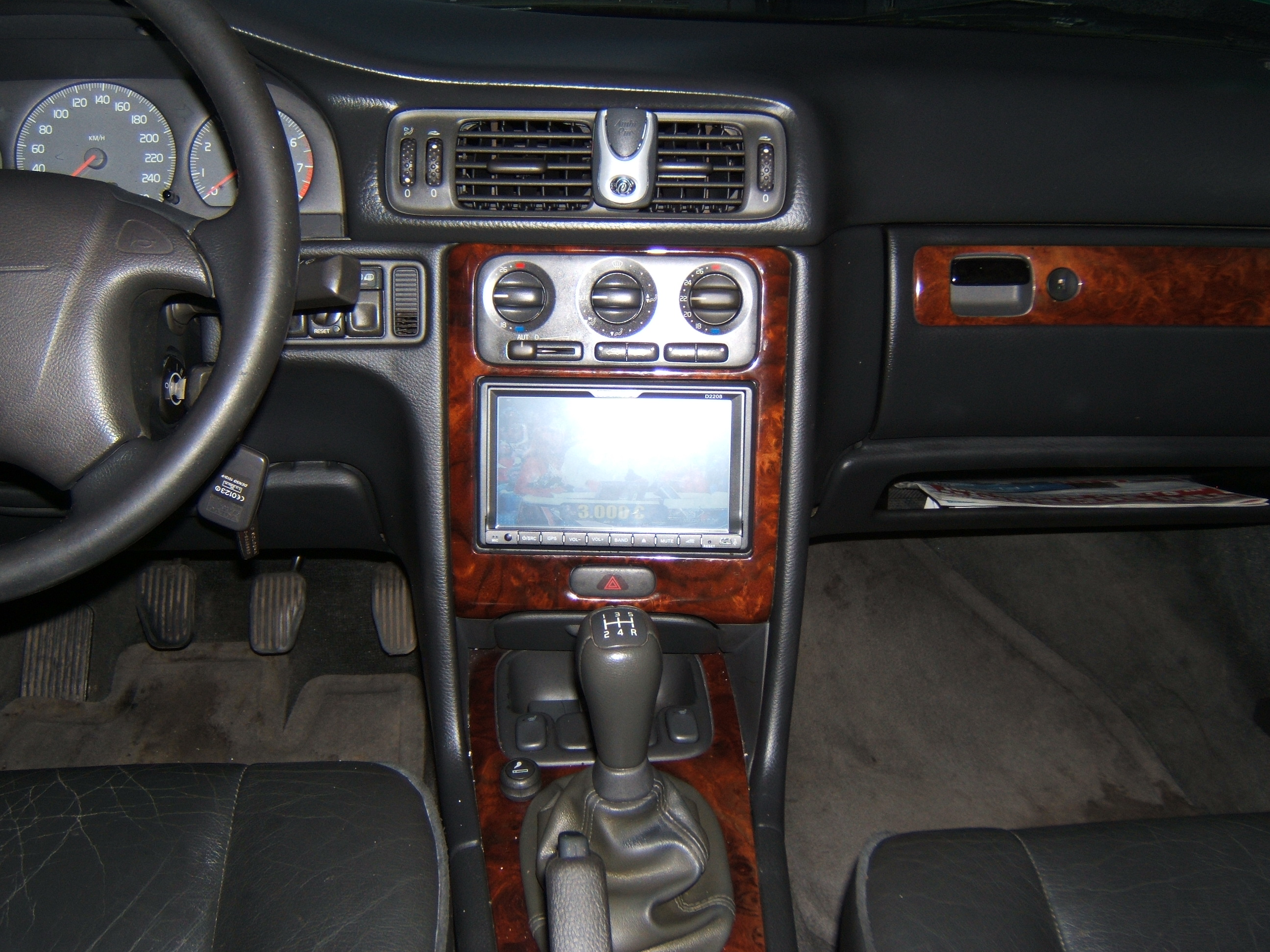

  Am reusit sa termin de conectat totul (sper ca si bine).Pt moment totul functioneaza doar ca am ramas cu acel "vajait" in difuzoare pe care am reusit sa il mai diminuez nintel legand alimentarea direct la baterie.Curios este ca amplificatorul masinii se alimenteaza prin firul de remote(+).
  Am legat si alimentarea camerei de unul dintre stopurile de masalier impreuna cu revers-ul.Printre altele,am mai cumparat si am montat o antena TV de masina amplificata,ca de, fara TV nu se poate. ;D
Mi se pare mie sau e cam puricos monitorul ala ?

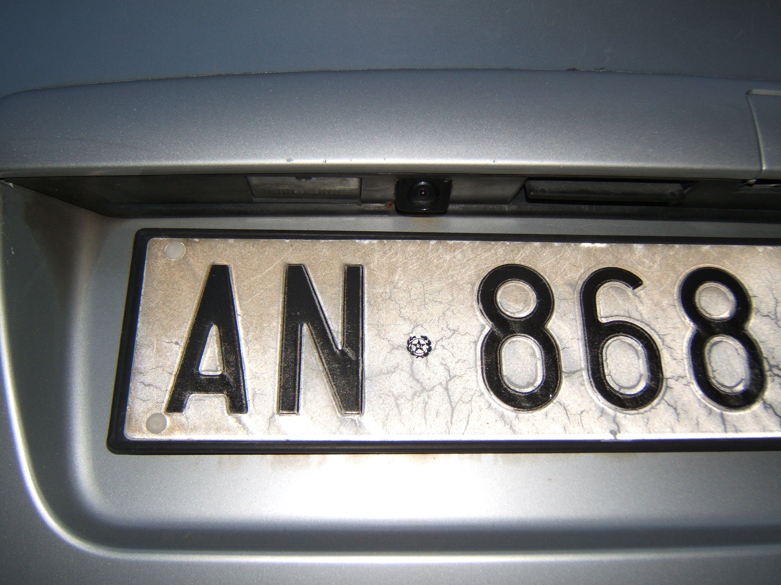

@Mitzi Unde ai montat camera pana la urma ?
in ultima poza
deasupra numarului de inmatriculare cred ca-i ala
    ;D De,momentan prefer sa o tin cu numere italiene pt ca locuiesc si muncesc aici(cu toate ca platesc o asigurare imensa si la fel si impozitul),iar roman in Italia ....... .
    Camera,dupa cum se vede si in poza,este deasupra numarului intre lampa si clapeta portbagajului.A fost putin de munca pt ca a trebuit sa demontez totul.
