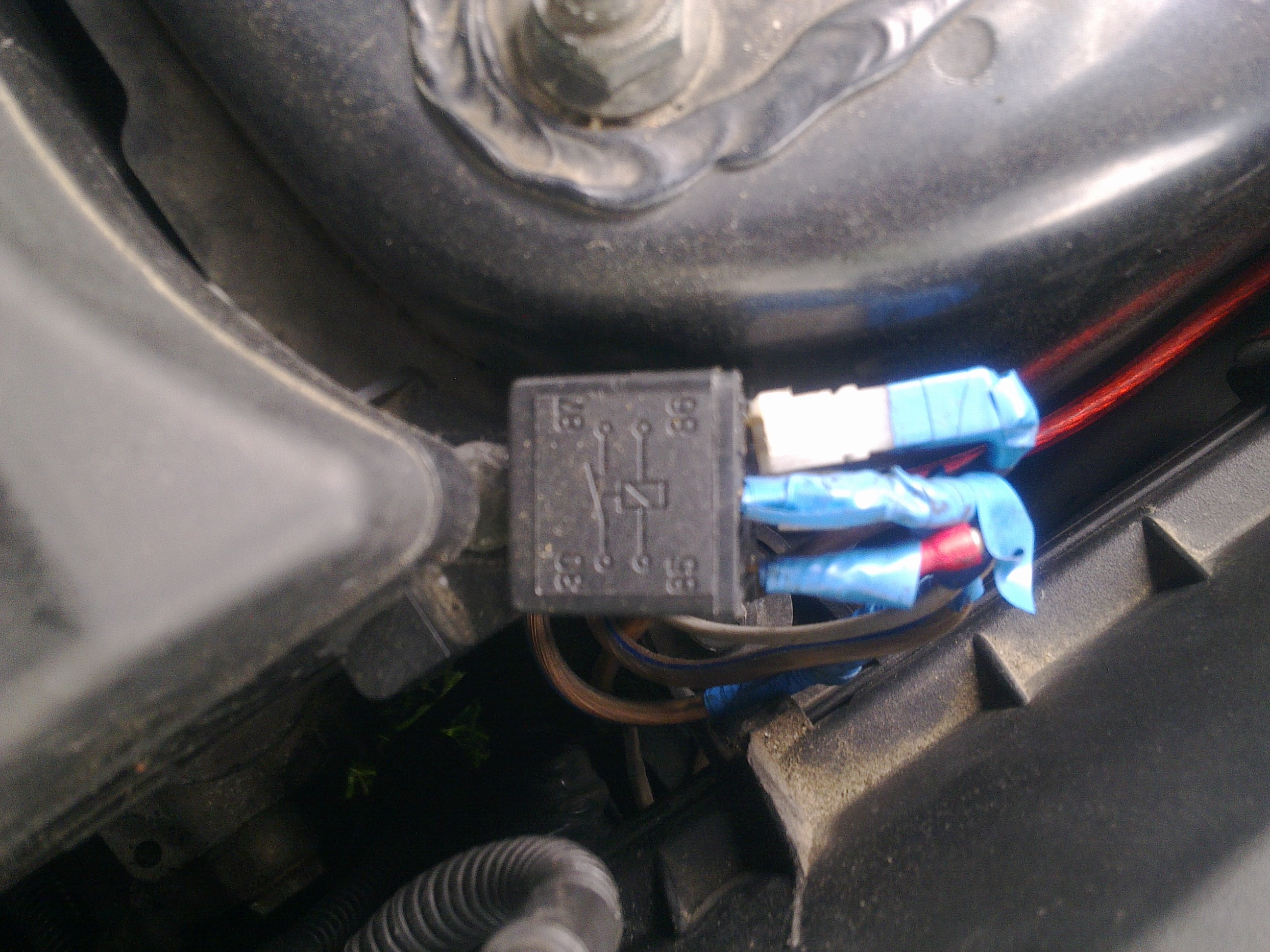

Deci pentru treaba asta aveti nevoie de :
-proiectoare
-releu
-buton
-puteti folosi cablu care este deja "tras" / puteti pune voi altul,eu am preferat metoda 2
Dupa ce ati montat proiectoarele urmeaza legaturile pentru releu :
-plusul permanent/prin contact se conecteaza la pinul 30
-comanda se conecteaza la pinul 85
-consumatorul se conecteaza la pinul 87
-86 se conecteaza la masa

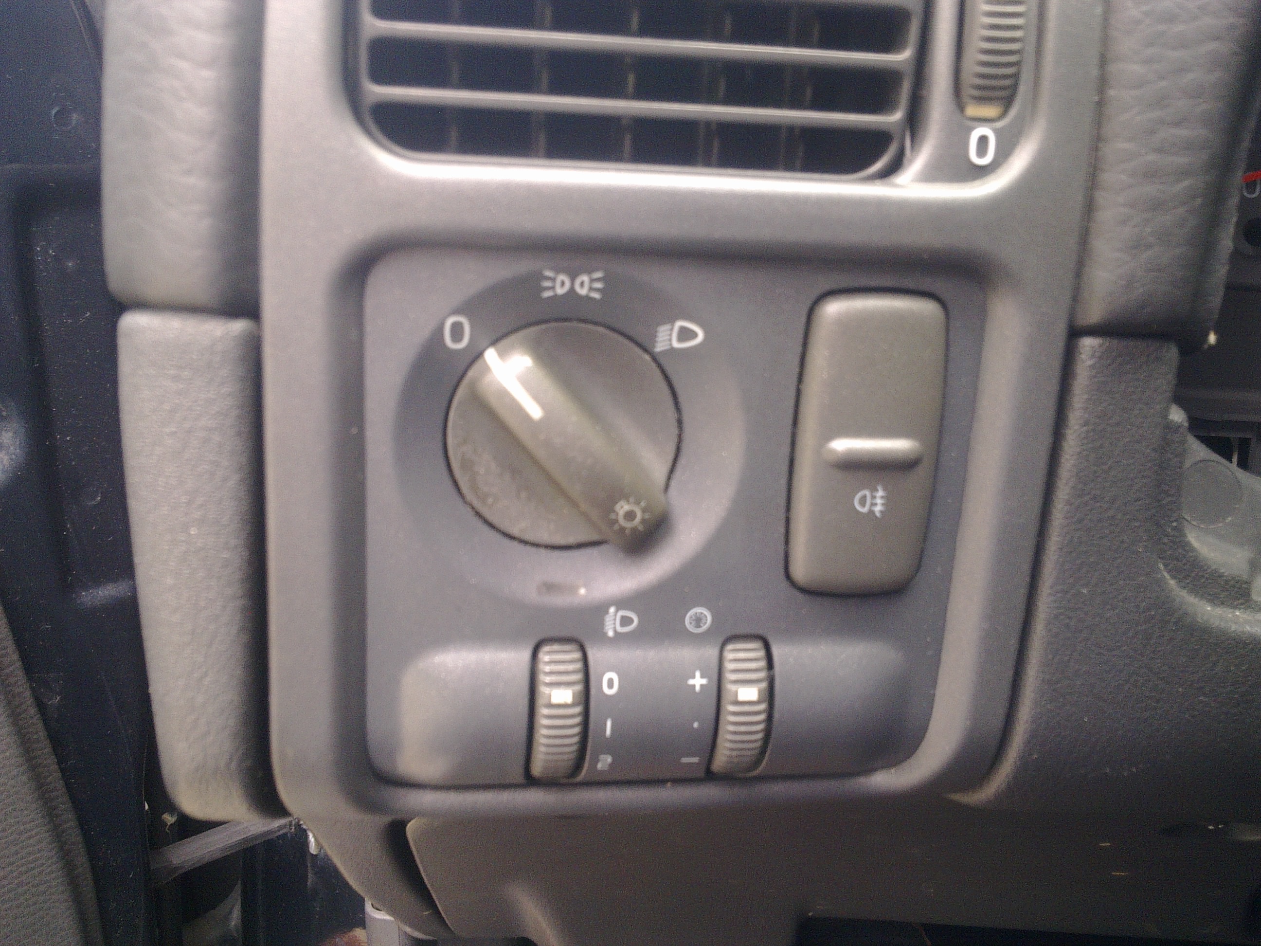

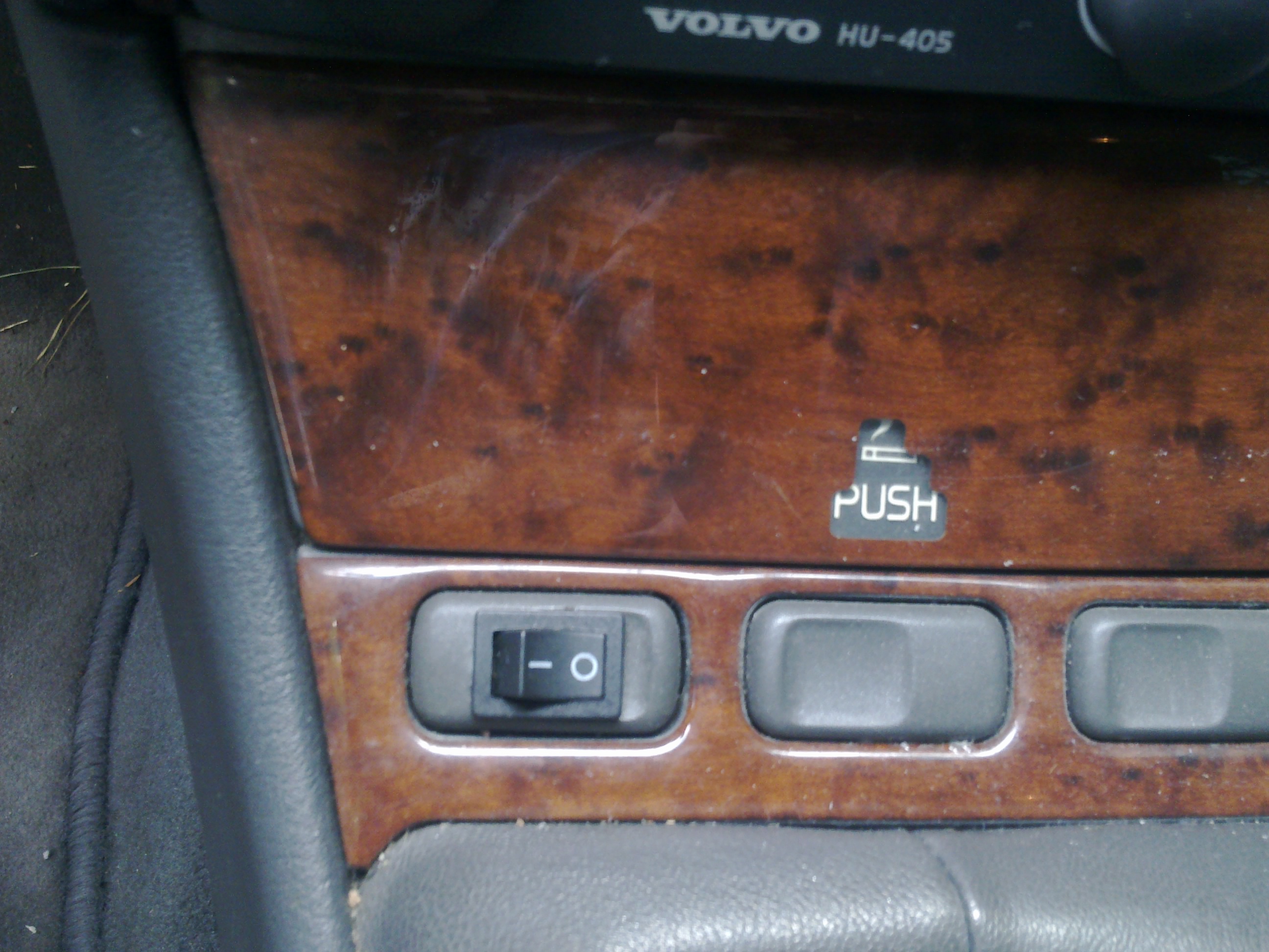

Acum depinde cum dorestie fiecare sa le aprinda.Aveti de ales intre : 1.bloc de lumini cu buton pentru proiectoare 2 un buton simplu ;D Eu am ales varianta 2.

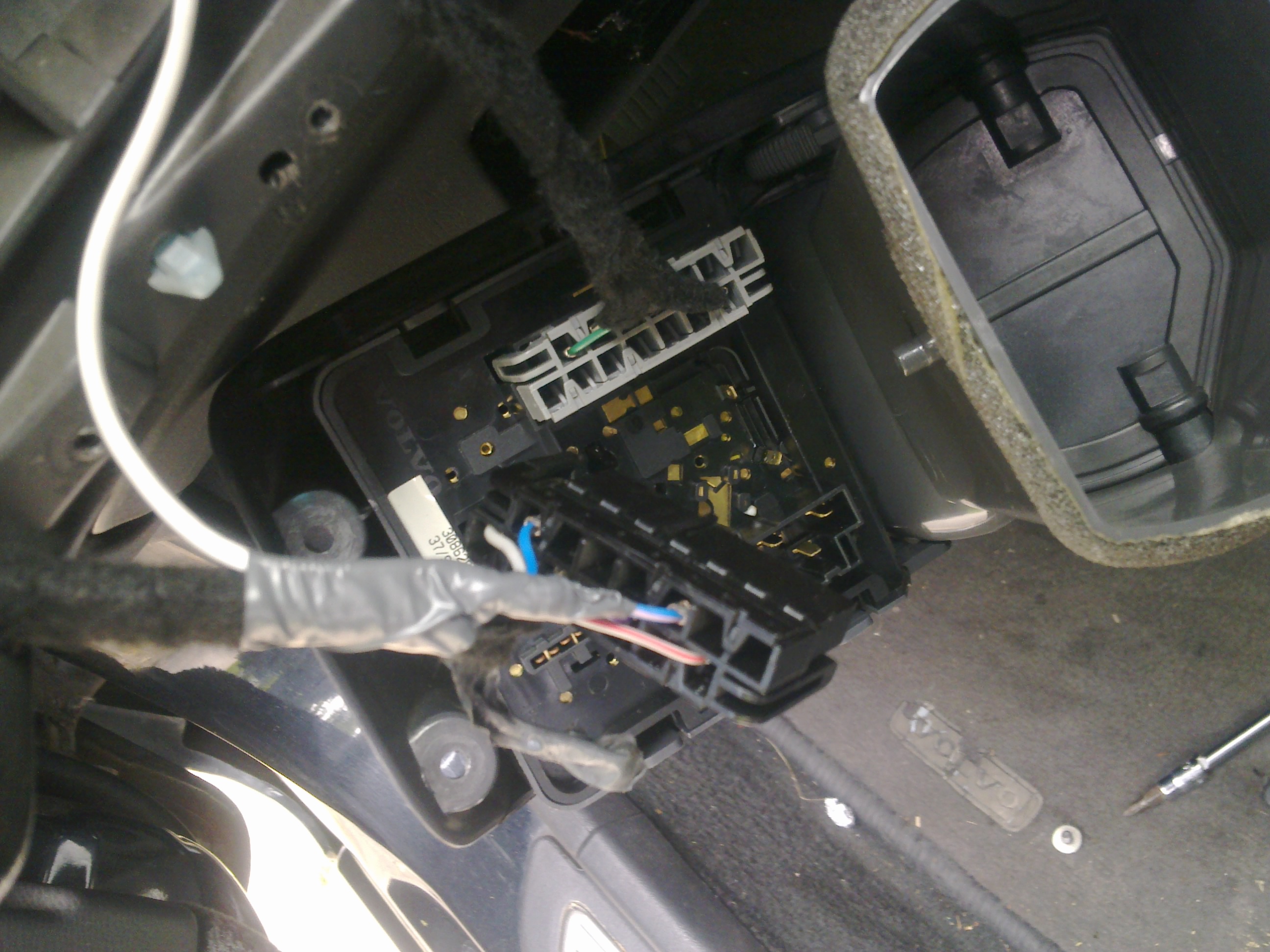

Pentru a desface blocul de lumini aveti nevoie de o surubelnita inn "+ " ,iar in partea de jos gasiti 2 suruburi.Dupa ce terminati cu suruburile se trage usor de bloc afara,pentru ca trebuie sa iasa cu tot cu chestia aia de la aer(cel putin asa i la mine).La varianta aleasa de mine,adica buton  a trebuit sa trag un fir cu "curent".Ceea ce s a si intamplat,luand curent de la firul albastru.

daca bine inteleg, te-ai ajutat de firele din bloc pt ceata spate? am vazut ca ai tras buton separat, dar de ce asa?Nu se aprind si cele de pe spate??
Ca sa inteleaga toata lumea de ce intreb, am sa va explic cum am facut eu la alta masina.
Avea cabluri trase. A trebuit sa schimb butonul din bord , sa pun releu si siguranta in cutia de la motor in acest caz particular, si atat...
  Cum si volvo este de genul plug&play, banuiesc ca din moment ce are firele trase, ar trebui schimbat doar butonul de la becurile de ceata(posibil tot blocul, n-am vazut unul si cu proiectoare fata sa-mi dau seama cum e inauntru), pus un releu undeva in cutia cu sigurante, o siguranta , mufat, si gata...

eu lam rezolvat cu un releu comanda de la pozitie +intrerupator ascuns n-am vrut sa gauresc bordul

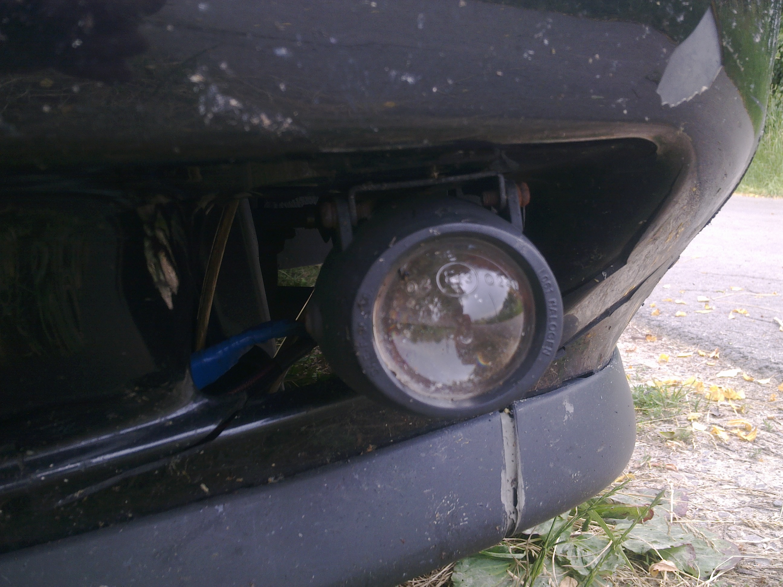

Am si eu o problema daca poate sa-mi spuna cineva.Am buton pe bord cu 2 pozitii: apas in jos se aprinde ceata spate si indicatorul de ceata in bord, iar cand apas in sus se aprind proiectoarele dar nu mi se aprinde niciun indicator in bord ( de regula stiu ca exista indicator si pt. proiectoare).Exista vreun indicator in bord, iar daca da in ce parte este pozitionat (cum privesti bordul de la volan) si ce culoarea are.Am dat bordul jos si m-am uitat la becuri dar nu parea niciunul ars.
Are cineva idee daca se poate schimba separat geamul din fata proiectoarelor daca acestea sunt sparte sau se schimba cu totul?
Edited by bacy
Langa becul din bord pt ceata(culoare rosie) ai bec pt proiectoare (culoare verde).E primul bec din partea stanga cum te uiti in bord(inaintea cetii).
Proiector cu totul 99%
Edited by mihaiulian
Merci de raspuns.Trebuie sa dau iar bordul jos sa verific becul mai bine deoarece cred ca-i ars.
Cu proiectorul cam nasol, dar asta e.
@bacy: e in jur de 190-200RON proiectorul nou, nu e un capat de tara...
Merci mult pentru informatie MC. Nu stiu unde auzisem ca sunt vreo 200euro ambele si ma cam speriasem.:lol:
@Bacy depinde cat folosesti aceste proiectoare.Pentru ca eu le am montat ,dar nu le mai folosesc:rolleyes:
Pai nici eu nu prea le folosesc, dar am o gaurica in cel de pe partea soferului si cand merg la spalatorie cam intra apa in el:D si vreau sa o rezolv cumva dar nu stiu cum.Ma gandisem sa-i pun silicon dar se incinge si mi-e sa nu ia foc.
