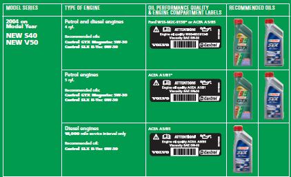

Astazi am dat comanda de ulei 5w-30 EDGE ACEA A5 / B5 300lei. E mult, e putin?
A! Am luat 6l. Mai aveam in bidon de la schibul trecut 1/2l si imi ajungea la fix daca mai completam cu el dar este alta norma ACEA si cica nu este indicat sa se combine. Eu m-am uitat cu neincredere la vanzator si am mai comandat 1l peste cei 5 ceruti initial  :D
Ai avut edge alta norma ACEA sau alta marca de ulei?
Pai normal ca nu e bine sa le combini pt ca bagi mărul stricat intre merele bune ;D
  Cum spuneam mai sus, aveam data comanda pe specificatiile mentionate. Ieri dimineata, cu 1/2h inainte sa am programare la service, merg sa ridic uleiul mult laudat. Mi-au adus !!! Castrol ! EDGE ! 5w-30 ! A3/B3  >:(  Am simtit ca iau foc cand mi-am dat seama ca "specialistul" uitase sa mentioneze norma ACEA. Mai aveam 25 min. si am inceput sa alerg prin oras sa caut ulei. Sanse mici, dar ce naiba sa fac? Ma gandeam ca pana la urma ajung sa il bag pe cel adus de ei daca nu gasesc. Dar am gasit si nu imi venea sa cred. Pret 280 lei 6l la bidon de 1l.
  A! Am ajuns si la un magazin destul de OK in care am pierdut 10 min. A cautat un tip dupa certificat si incerca sa ma convinga sa iau un ulei facut de Ford, special pentru masina mea pe care il are pe stoc si este mai bun decat Castrol, pe care nu il are momentan.    :violent1:

O sa pun poza asta pana va plictisesc ;D
