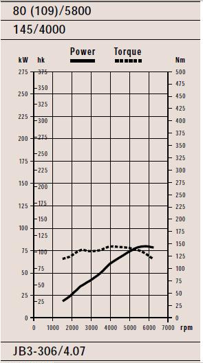

Posted 13 Jul 2010 · Report post Pai uite un dino aici. [attachimg=#]Se observa destul de clar cei ~50CP @3000rpm Share this post Link to post Share on other sites

Posted 14 Jul 2010 · Report post 1 la mana motorul de 1.6 din discuÈ›ie are 109CP @5800rpm (se vede si in fisa de mai sus) nu 90cp2 la mana motorul de 2 litri nu are nici un 145CP, are 140CP @6000rpm 3 la mana nici un V40 cu motor B4204S nu este limitat la 190km/h, ai debitmetrul uzat de aia nu prinzi 205km/h cum zice producatorul (~210km/h pe ceas )4 la mana chiar daca merge rotund si nu scoate fum asta nu inseamna ca un motor este OK . Share this post Link to post Share on other sites
