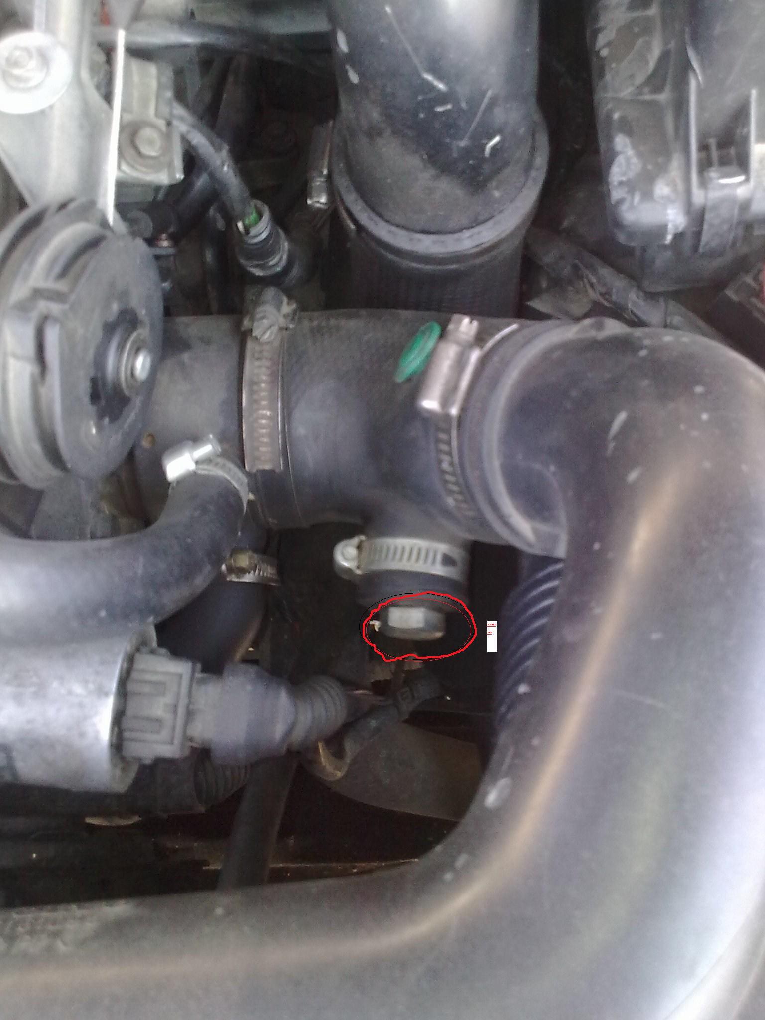

Pe conducta de aer care vine de la intercoler la admisie am un surub fixat acolo cu un colier.Din ce m-am mai documentat acolo ar fi trebuit sa fie o pisa numita PTC. Stie cineva la ce serveste si unde este conectata acea piesa?Pun si o poza pentru exemplificare.
Este un senzor de temperatura,care este legat la ECM si masoara temperatura aerului din admisie
eu zic sa-ti schimbi tot furtunul ala cu altul fara gaura aia cu...surub. Surubul ala nu are ce cauta acolo. Daca nu gasesti, lasa-l asa, daca nu pierzi vacuum pe-acolo, nu-l deranja. PTC-ul e in alta parte - uita-te la "acordeonul"/furtunul care-ti pleaca din filtrul de aer spre turbina, vei gasi o mufa cu 2 fire ce intra in acel PTC chiar la intrarea in Inlet-ul turbinei.
In legatura cu PTC-ul, ia de aici - nu are nici o legatura cu...surubul ala (improvizatia aia ieftina) care o ai tu acolo.

@DETONATOR-la o diagnoza n-ar trebui sa iasa ca am lipsa acea piesa?
@Matrixxx-surubul acela a fost pus in locul a ,,ceva" ,iar eu nu stiu ce ar putea sa fi fost acel ,,ceva".

"@Matrixxx-surubul acela a fost pus in locul a ,,ceva" ,iar eu nu stiu ce ar putea sa fi fost acel ,,ceva"."

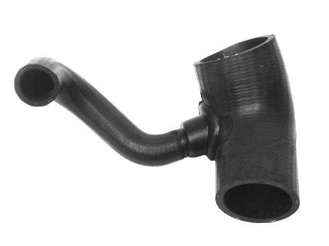

Furtunul ala care e acolo la tine nu e original - care trebuie sa arate ca in poza de mai jos, fara nici un ...surub. Probabil ca un proprietar anterior nu a gasit la momentul respectiv furtunul original si a facut "adaptarea" asta - daca nu ar fi surubul ala ar fi jale cu gaura aia suplimentara  ;)
Uite si poza furtunului original - asa cum am gasit-o eu.
Hopa! ÃŽnseamnă că acolo intră un furtun mai subtire.Și ăla de unde,Doamne iartă-mă,vine ???
Furtunul acela trebuie sa intre in valva de ralantii .
Nu cred ca duce la IAC mai degrabă duce in oil trap.
@nitu_soare verifica dacă oil trapul  are toate furtunele conectate, el trebuie să fie asa.
Nu cred ca se vede la diagnoza pt ca este ceva mecanic fără senzori .
Trust me .. este ca la 850 si merge in IAC  :-*
BINGO ! Brava a dat raspunsul corect! Intr-adevar intra in valva de relanti.Acolo s-a facut o modificare inainte de a cumpara eu masina,s-a montat un mixer pt. GPL  si din aceasta cauza nu s-a mai ajuns furtunul la locul lui.Solutia romaneasca:astupata gaura cu acel surub iar furtunul subtire de la valva de relanti a fost montat in mixer pt. ca pana acolo se ajungea :D .In concluzie,nu-mi lipseste nimic si mi s-a luat o piatra de pe suflet.Multumesc tuturor pentru pareri,cu deosebire lui Brava pt.solutia corecta.
