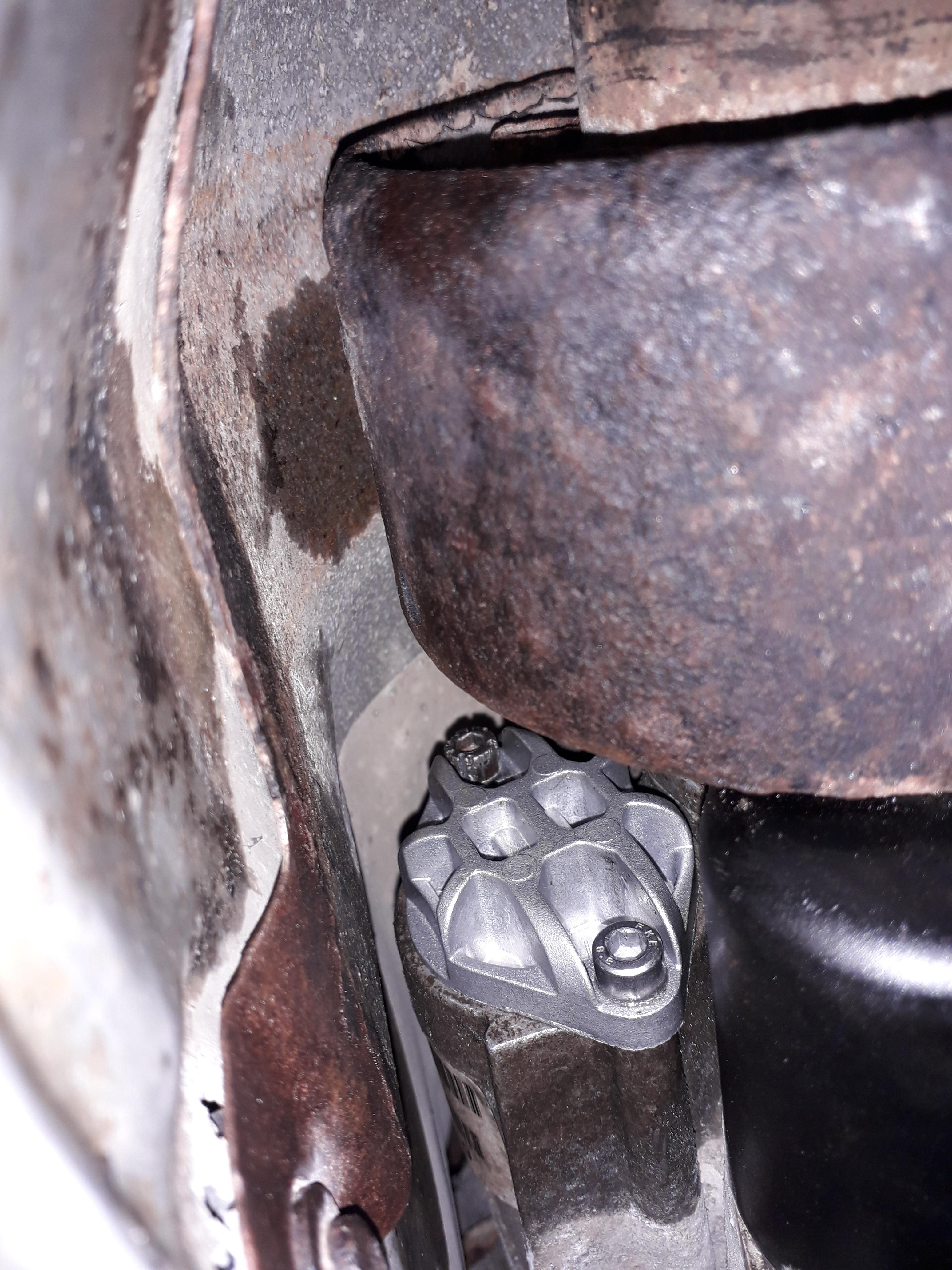

L-am schimbat fara sa dau jos flansa cardan asa cum ar fi trebuit, n-am vrut sa deranjez si pe acolo.
Chinul de pe lume.Scule speciale, bituri taiate ca sa incapa, 2 suruburi defacute in 1 ora, filtrul se poate strecura daca ai un bun antrenament la lego,incape la mustata si intr-o poztie cu o miscare insurubata ca la saritura Dragulescu.
La montaj alte miscari inspirate, daca priviti surubul de sus , a trebuit sa-l zimtez ca sa in pot roti cu un carlig facut dintr-o surubelnita indoita, pana sa incapa bitul si cheia pentru strangere finala.
Ulei am scos cam 400 g pescuit insistent cu o seringa mare, si am pus 450 g. Dupa ce rulez o vreme iar o mai scot-bag ulei ca tot am uleiul ramas in bidon.
Filtru vechi inegrit ,uleiul inegrit si tulbure,necesita schimbare.

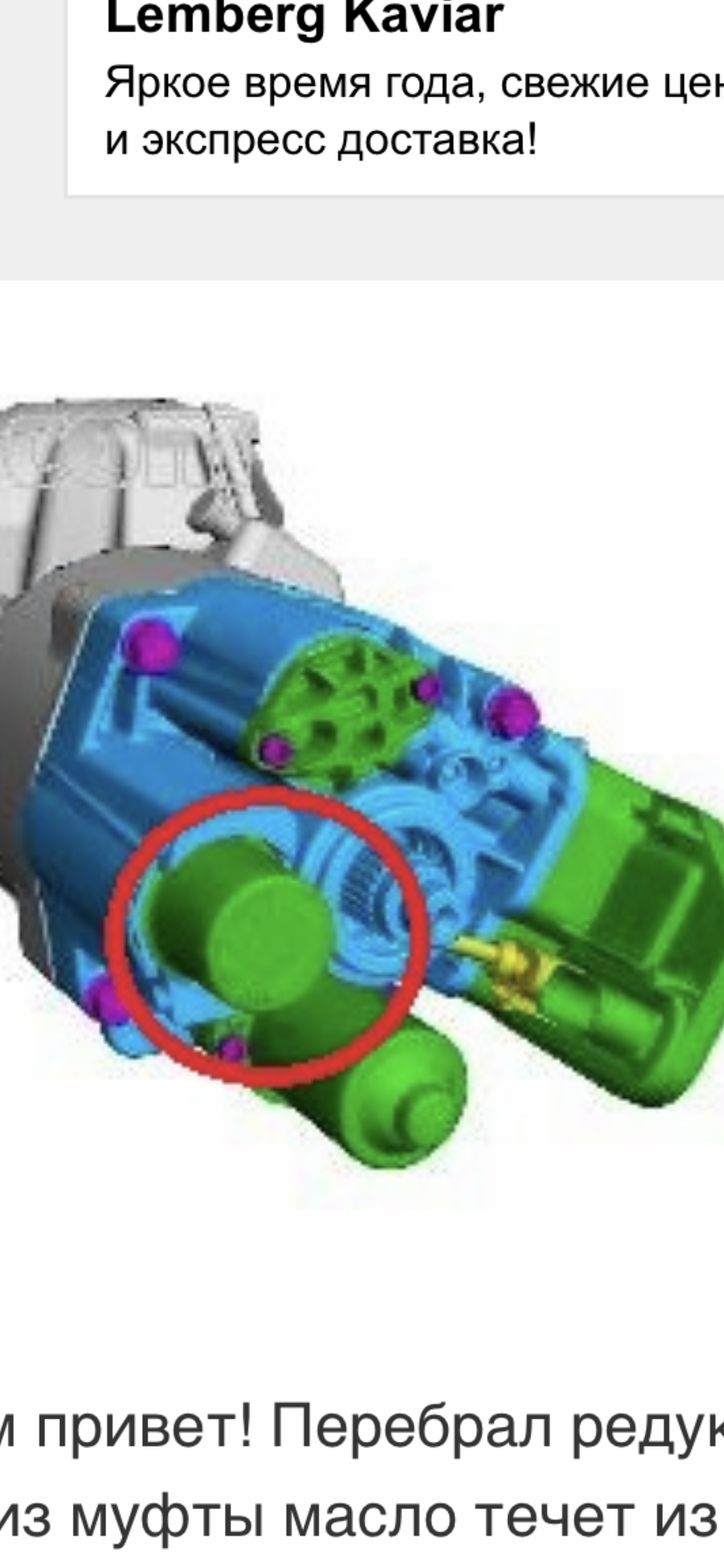

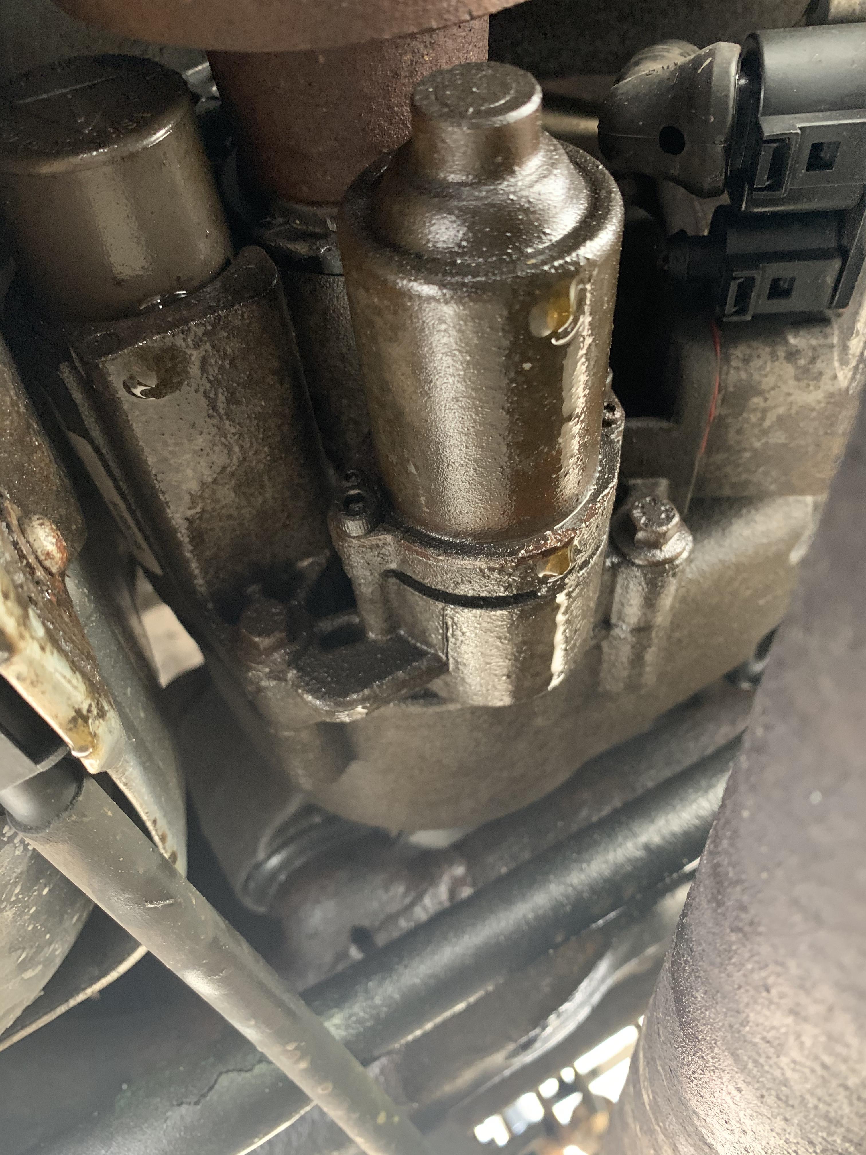

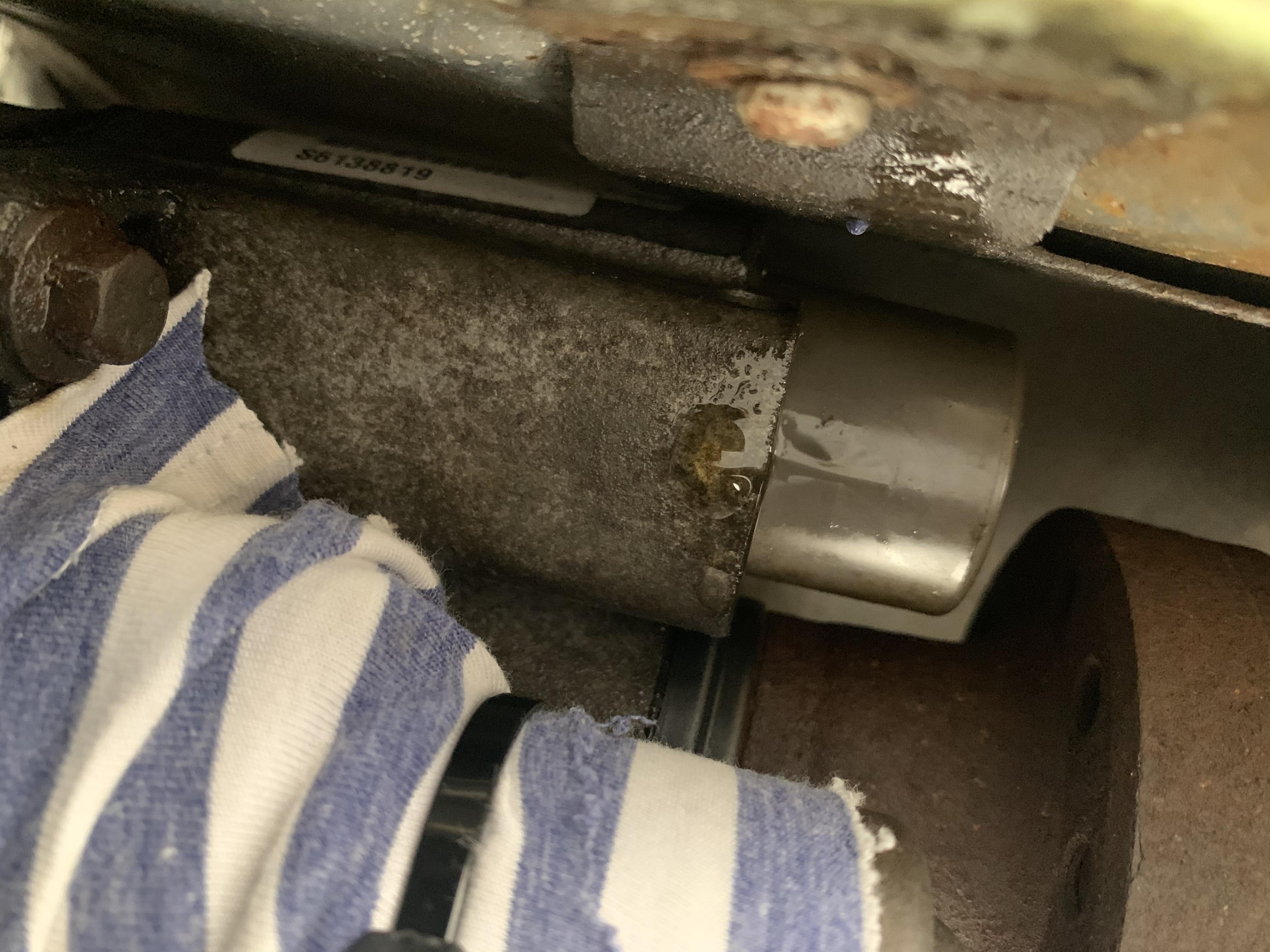

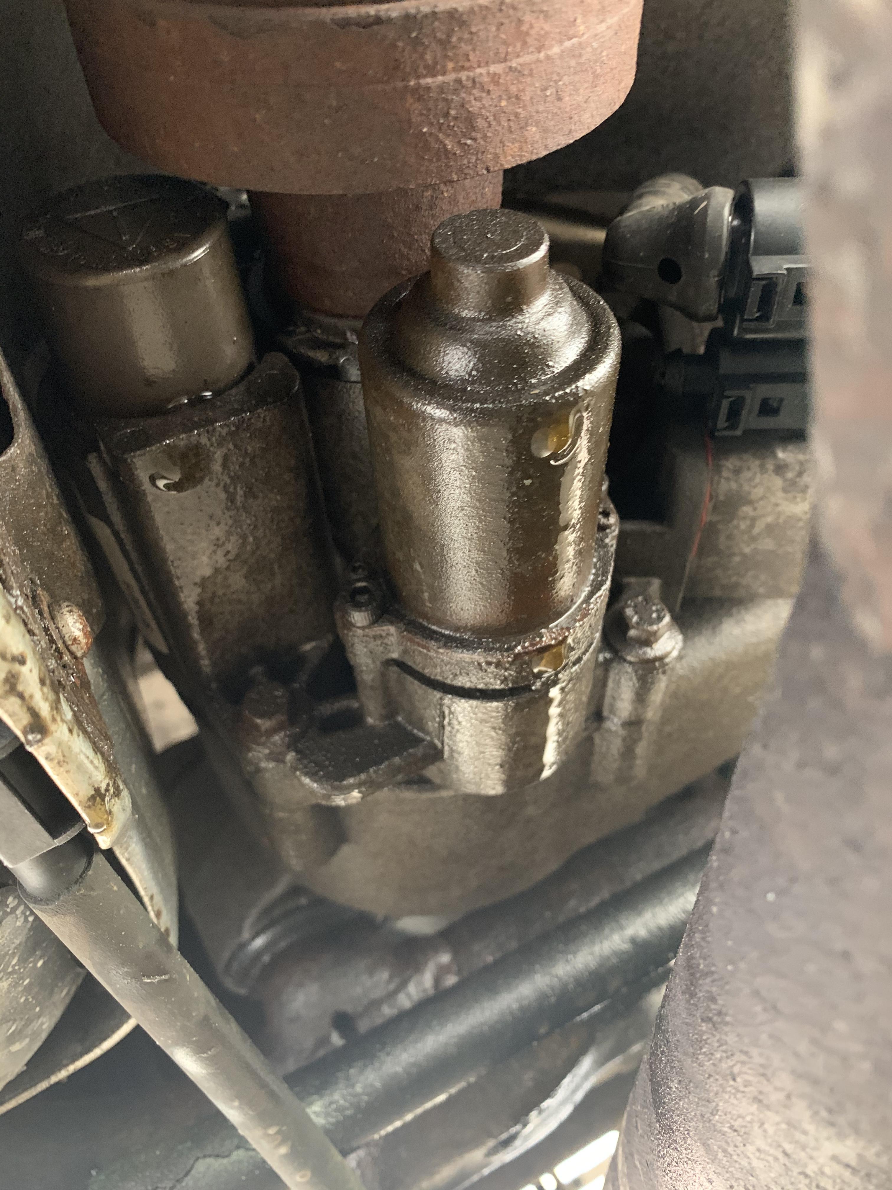

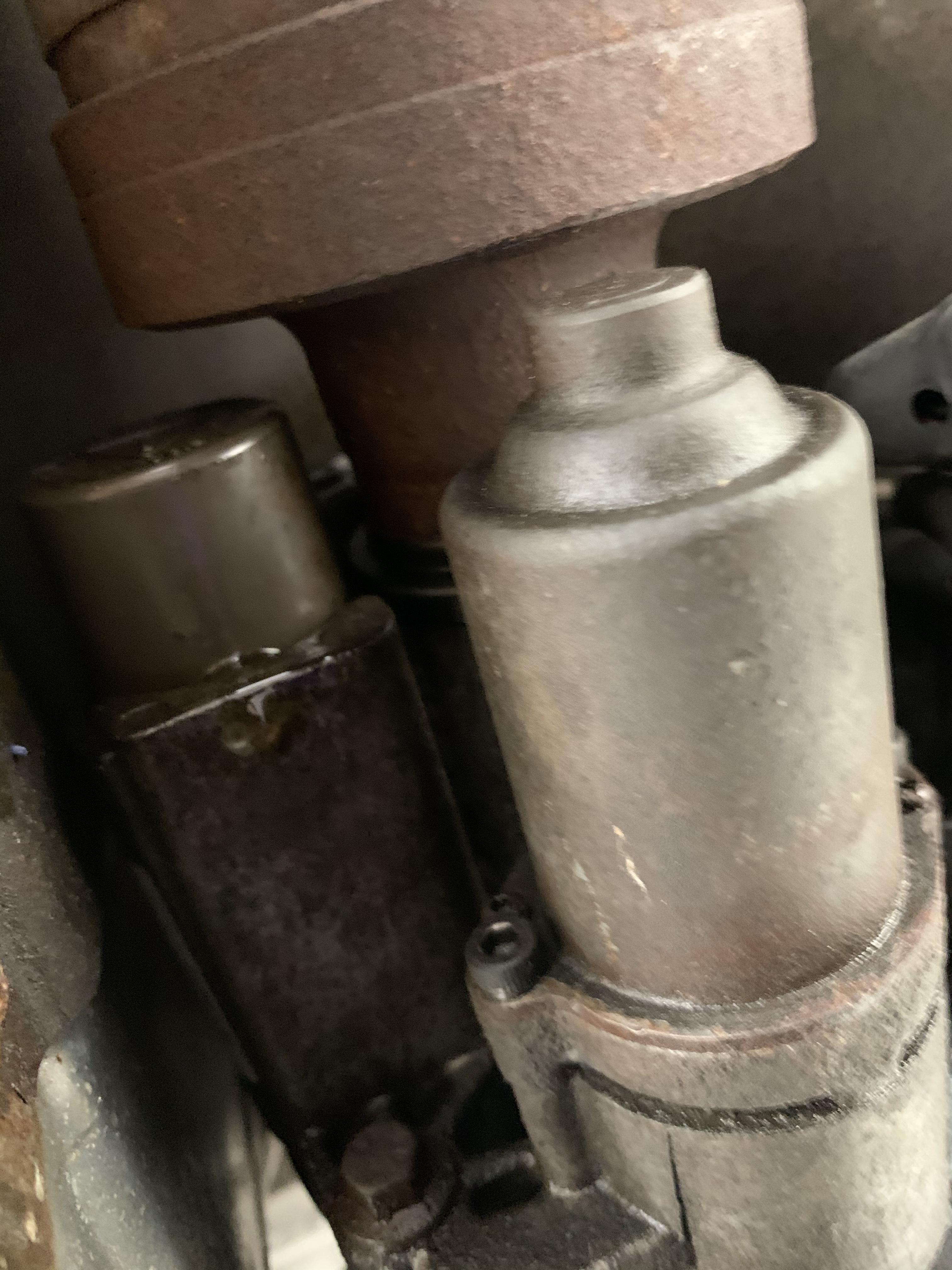

Am schimbat uleiul și filtrul haldex după care a apărut o scurgere ulei de unde nu știu. Problema e ca nu reușesc sa îmi dau seama dacă curge de la pompa filtru sau bazin de presiune (sper sa nu greșesc și sa fie chiar bazin de presiune).La un moment dat am acoperit pompa cu o bucata de lavetă am făcut o tura cu mașina sa văd dacă ar curge de acolo dar nu sa murdărit laveta. in schimb la rezervorul  ptr ( presiune) avea un strop de ulei.
As vrea sa știu dacă e posibil sa curgă de la acel bazin de presiune ca nu piot să-mi dau seama cum vine montat din toate schițele și desenele  ce le-am văzut pe internet inclusiv VIDA.

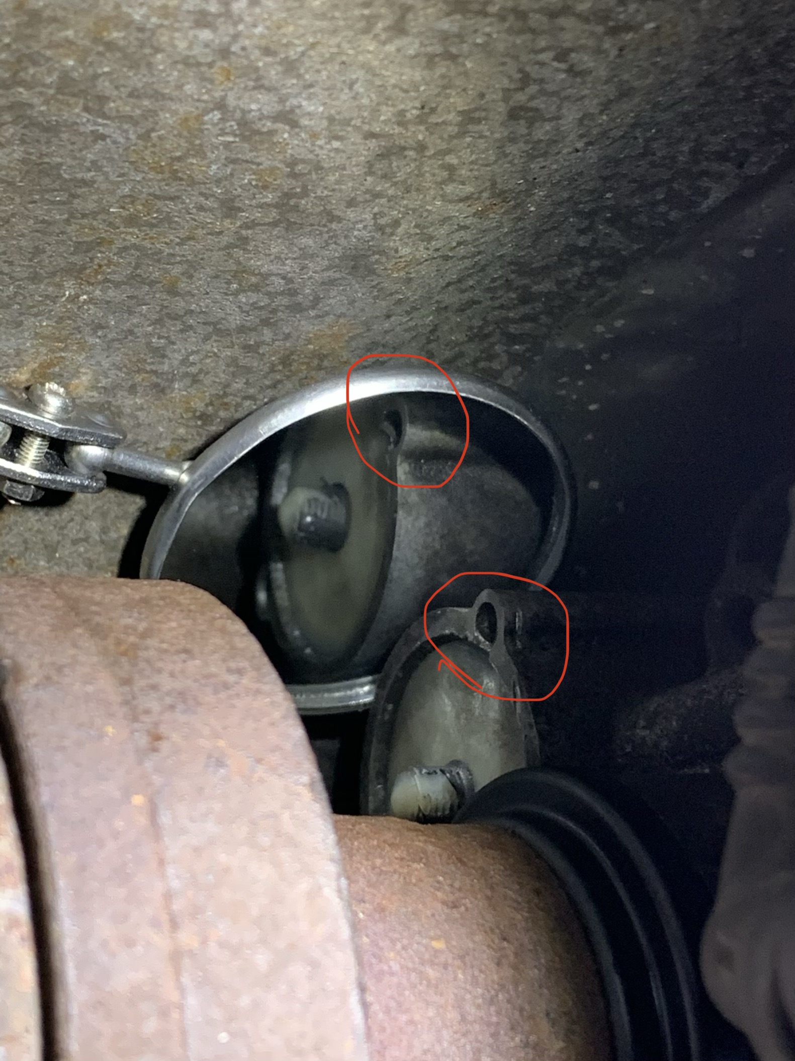

Atasezi câteva poze cu ce am sub mașina și o poza mai detaliata cu desenul haldexului meu încercuind piesa pe care am numit-o (rezervor de presiune) și sper sa nu fi greșit ducând persoanele in eroare.
Multumesc mult o zi buna.
Mulțumesc “EVOLVENTA”,
Stiu de acest video dar m-am uitat după ce am schimbat uleiul la haldex și a început sa curgă.
M-am gândit și la varianta sa fi pus prea mult dar de când curge ar fi trebuit sa ajungă la nivelul normal.
Salut,eu as face verificare la simeringul de la intrarea arborelui de transmisie in haldex, e cea mai probabila cauza.
Am urcat-o pe elevator curățat după care am pornit-o băgat in viteze accelerat sa văd de unde ar fi peoblema și din câte am văzut ar fi de la acel rezervor de presiune.
Nu știu cum vine montat sau din ce material e, ca de știam poate făceam legătura altfel cu problema pe care o am.Am verificat și la simering dar este uscat acolo și nu de vede a se prelinge din acea zona. Continui verificările pana ce voi reuși.

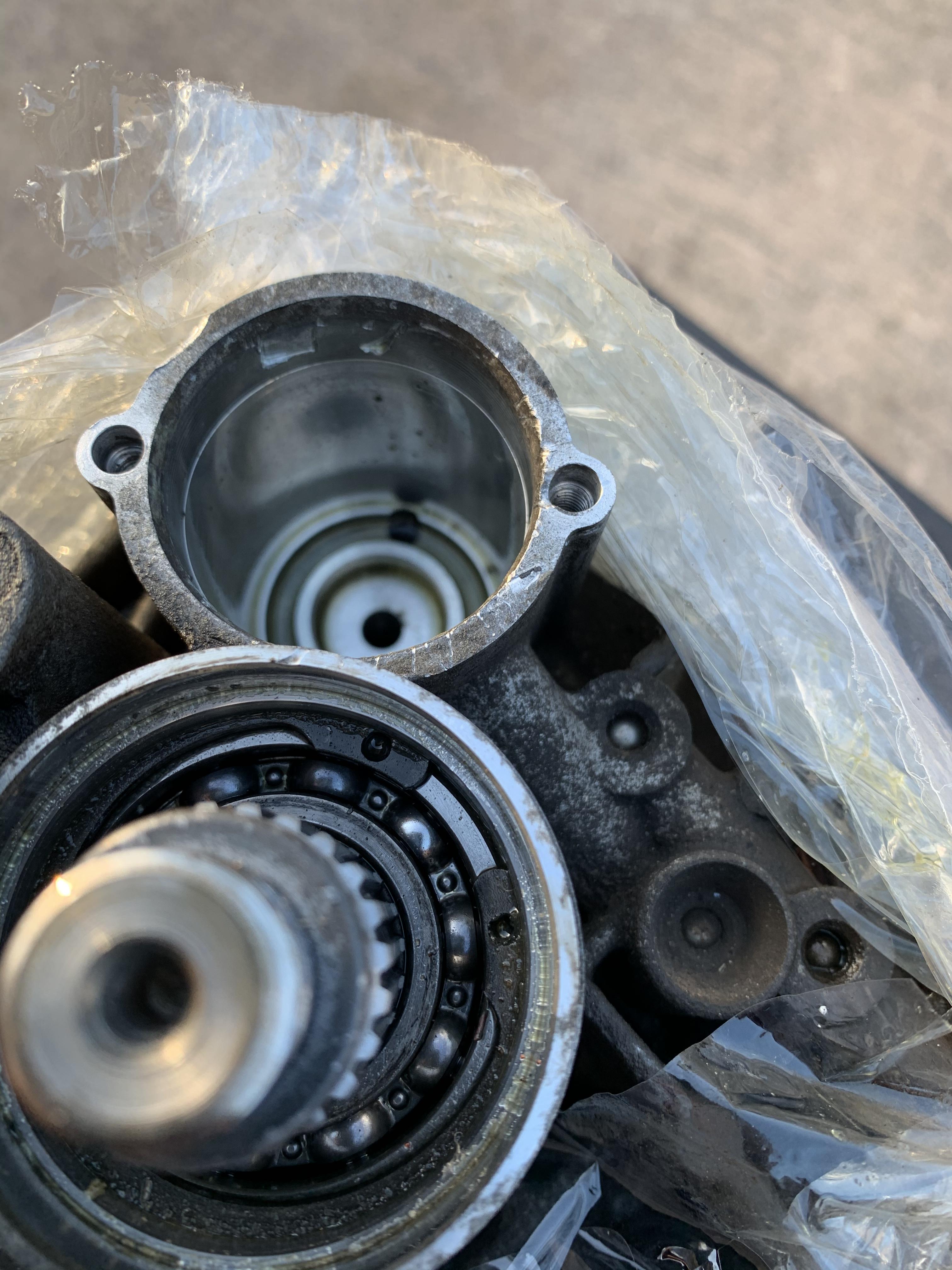

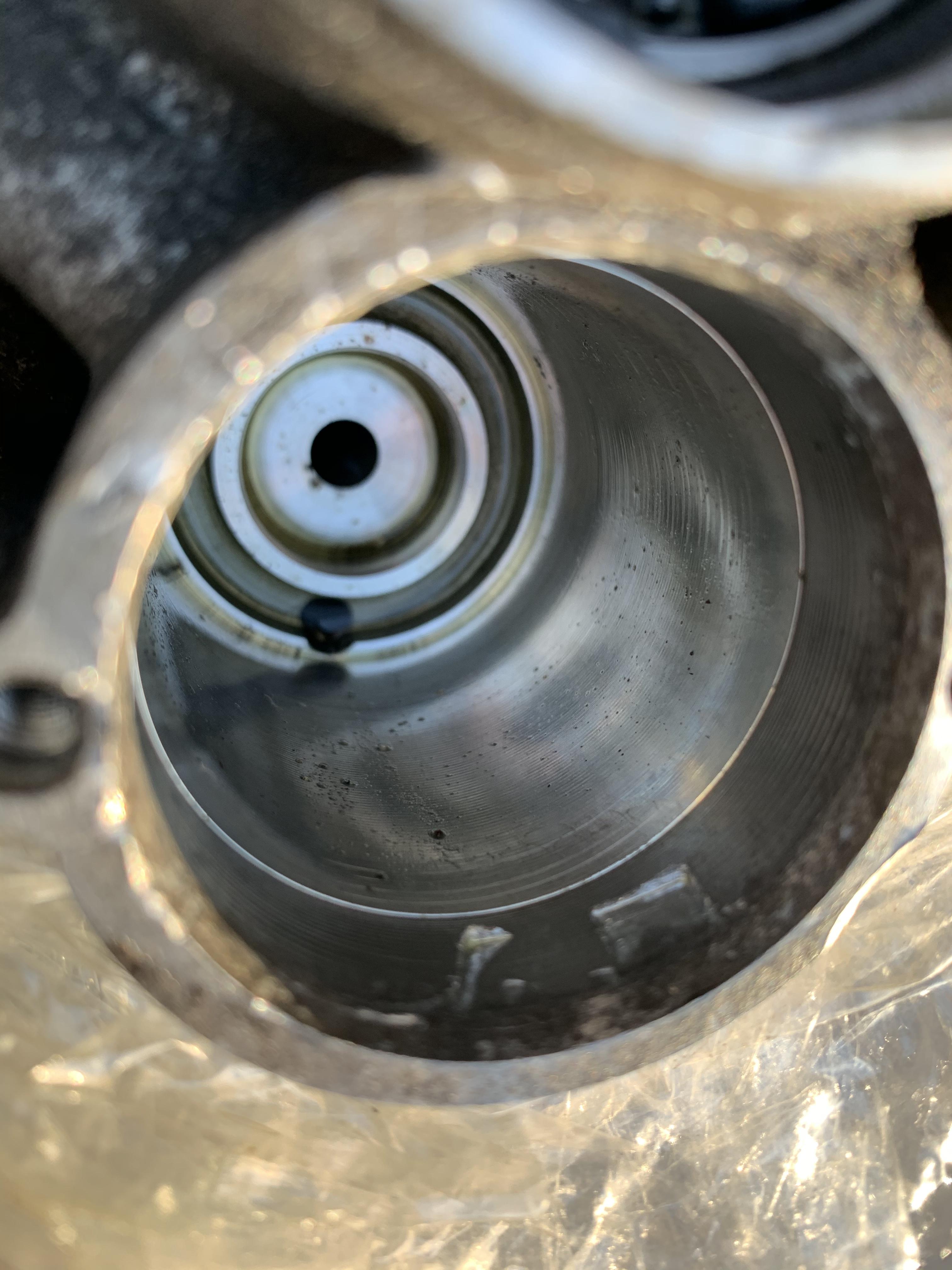

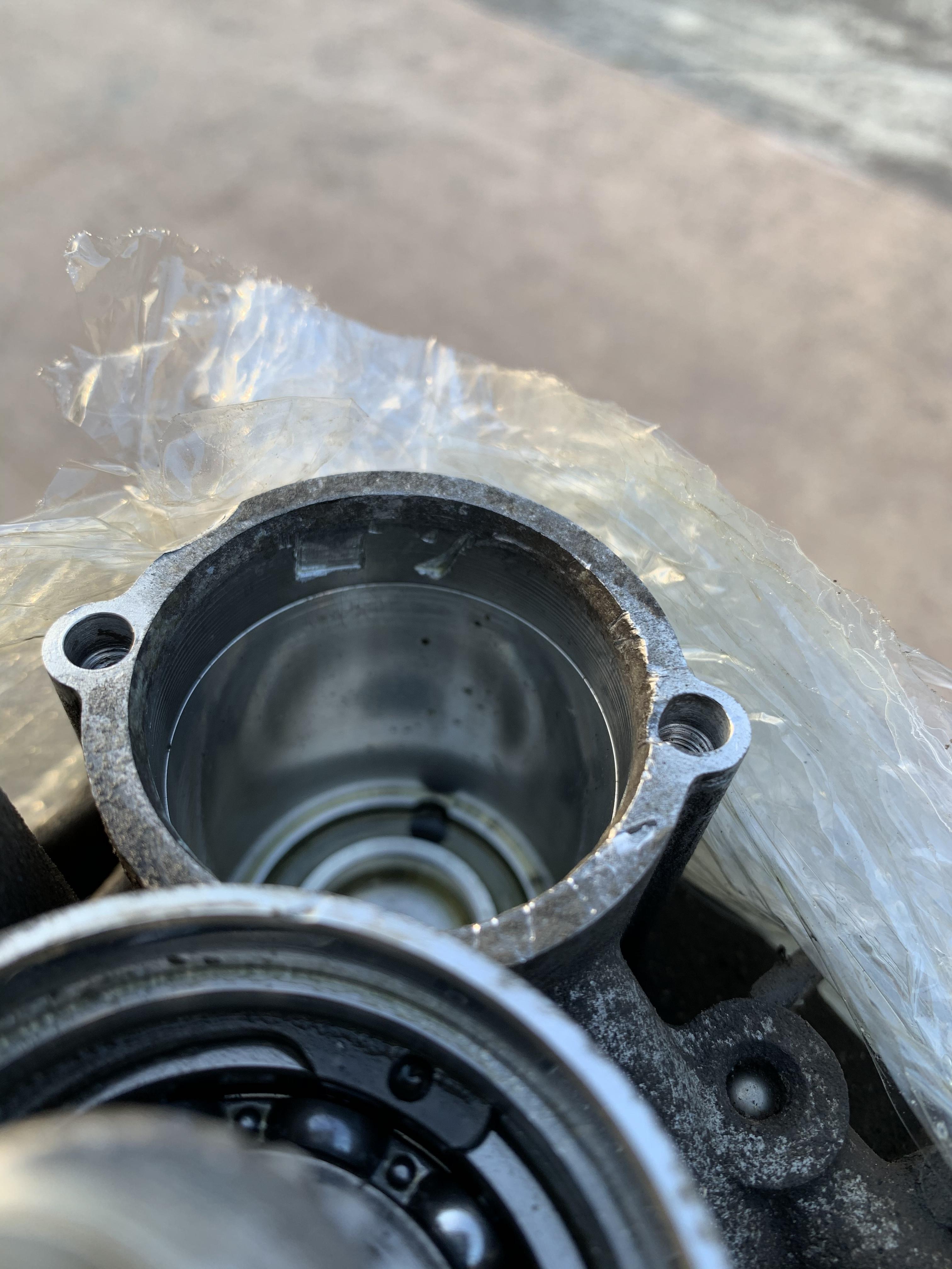

Am revenit cu noutăți nu prea bune.Am desfăcut din nou capacul filtrului de la haldex și am observat o diferența între cele 2 găuri pentru șuruburi. Una din ele are o scobitura (cea din dreapta ) și acum nu știu dacă problema ar fi de acolo. După ce am văzut aceata scobitura am curtat totul și am ppus înapoi capacul și după ce am strâns s-a văzut foarte puțin umed la îmbinare cu carcasa  pe parte dreapta a capacului ( uitându-ma din fata spre spate). Asta ar însemna ca uleiul a trecut de oring și s-ar prelinge prin acea scobitura.
Salut
Am reușit sa rezolv problema scurgerii uleiului de la haldex. Problema era de la acea scobitura prezenta in poza de mai sus inclusiv alte zgârieturi in interiorul carcasei filtrului făcute de mecanic  când a încercat sa scoată filtrul.Am găsit o alta unitate (Rear Diff Haldex AOC Active On Demand Coupling Clutch) second hand am schimbat-o in clusiv toate șuruburile orinngurile și flansa și din câte văd totul e ok momentan.
